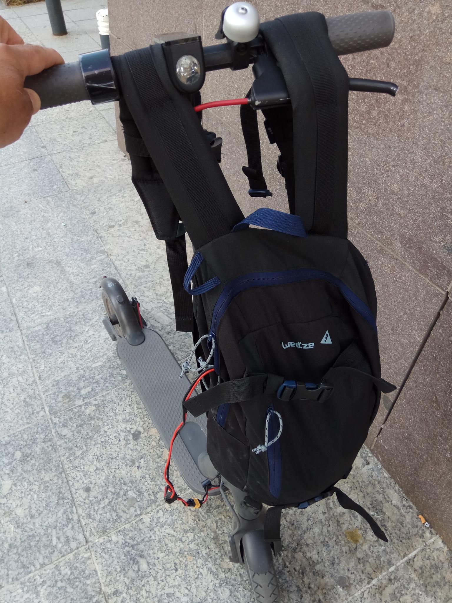

mille-un Posté(e) le 11 juillet 2018 Partager Posté(e) le 11 juillet 2018 Bonjour, En attendant l'achat de la pochette de batterie, voila ou je met ma 2ieme batterie (cf Photo) Pour l'instant , j'aime bien ce montage .. mon sac a dos pour mes deplacement est bien là accroché au guidon .. la batterie est dedans. Pratique à l'arrivé, je debranche le cordon, je met le cable dans le sac à dos, puis le sac sur mon dos ... et c'est parti pour le transport à la main de la trottinette, avec mon sac, et ma batterie externe sur le dos. Bref, je ne sais pas ensuite si je vais utiliser la pochette pour y mettre la batterie ... Ahh oui , pour accrocher cette pochette a batterie sur la tige du guidon, oui on peut imprimer la piece en 3D pour que cela tient (voir messages precedent) , mon j'ai pensé à ce produit https://www.gearbest.com/bike-holder/pp_625434.html?wid=1433363 : cela doit faire la meme fonction , avec ce truc accroché par velcro .. je l'ai pas encore essayé, mais je pense que cela doit faire l'affaire. Voila , sinon autre sujet : - Changer les celulles de batterie de la batterie interne de la M365 (les 30 piles nickel-cadmium montées en série), pour y mettre des cellules plus puissantes et neuves, personne ne l'a fait ? Si vous avez deja vu cela (en video sur youtube) ou sur un blog, merci de partager ces liens . Citer Lien vers le commentaire Partager sur d’autres sites More sharing options...

tiz2000 Posté(e) le 11 juillet 2018 Auteur Partager Posté(e) le 11 juillet 2018 Il y a 1 heure, mille-un a dit : Bonjour, En attendant l'achat de la pochette de batterie, voila ou je met ma 2ieme batterie (cf Photo) Pour l'instant , j'aime bien ce montage .. mon sac a dos pour mes deplacement est bien là accroché au guidon .. la batterie est dedans. Pratique à l'arrivé, je debranche le cordon, je met le cable dans le sac à dos, puis le sac sur mon dos ... et c'est parti pour le transport à la main de la trottinette, avec mon sac, et ma batterie externe sur le dos. Bref, je ne sais pas ensuite si je vais utiliser la pochette pour y mettre la batterie ... Ahh oui , pour accrocher cette pochette a batterie sur la tige du guidon, oui on peut imprimer la piece en 3D pour que cela tient (voir messages precedent) , mon j'ai pensé à ce produit https://www.gearbest.com/bike-holder/pp_625434.html?wid=1433363 : cela doit faire la meme fonction , avec ce truc accroché par velcro .. je l'ai pas encore essayé, mais je pense que cela doit faire l'affaire. Voila , sinon autre sujet : - Changer les celulles de batterie de la batterie interne de la M365 (les 30 piles nickel-cadmium montées en série), pour y mettre des cellules plus puissantes et neuves, personne ne l'a fait ? Si vous avez deja vu cela (en video sur youtube) ou sur un blog, merci de partager ces liens . sur la batterie d'origine c'est des lithium. elles font 2600 mah . pas vraiment intéressant de les remplacer . à la limite la question se posera le jour ou elles seront arrivée en fin de vie. Citer Lien vers le commentaire Partager sur d’autres sites More sharing options...
mille-un Posté(e) le 11 juillet 2018 Partager Posté(e) le 11 juillet 2018 Il y a 2 heures, tiz2000 a dit : sur la batterie d'origine c'est des lithium. elles font 2600 mah . pas vraiment intéressant de les remplacer . à la limite la question se posera le jour ou elles seront arrivée en fin de vie. Justement , les miennes , j'ai l'impression qu'elles sont en fin de vie. Je n'ai plus que 7km d'automonie avec les batteries d'origine (vitesse max, bien sur) ... (il me semble que neuve , j'arrivais à 14km d'autonomie max , à vitesse max) - sans doute à cause de 2 roues pleines, (je vais sans doute les remplacer par des roues pleines 2ieme generation avec des troue , peut être que cela sera mieux) - sans doute car j'optimise pas les ré-equilibrages des cellules, - sans doute que je devrais faire un régime ..; :-) non je rigole :-) Bref, avec la 2ieme batterie, mon autonomie max doit faire 20kms (jamais testé , mais 10km font 2 leds à l'affichage) Il y a 3 heures, DPrevel a dit : Si tu arrive à faire tenir la batterie la dedans ca ferais un montage propre ! https://m.fr.aliexpress.com/item/32885592755.html?pid=808_0002_0101&spm=a2g0n.search-amp.list.32885592755&aff_trace_key=9a719986e88e4cb58584690279ff39a5-1524237195741-02794-UneMJZVf&aff_short_key=UneMJZVf&aff_platform=msit Batterie https://m.fr.aliexpress.com/item/32879569516.html?pid=808_0002_0101&spm=a2g0n.search-amp.list.32879569516&aff_trace_key=9a719986e88e4cb58584690279ff39a5-1524237195741-02794-UneMJZVf&aff_short_key=UneMJZVf&aff_platform=msite Oui, oui, j'ai deja acheté ce qu'il me faillait chez aliexpress .. (liens recupérés sur ce forum) ... bref , l'idée du sac a dos normal au guidon , me plait bien .. Cela repose mes épaules, et en plus de la batterie je transporte d'autres choses (comme les alimentations)... oui ,oui , je dois pouvoir faire + propre (avec du velcro sur la tige du guidon) pour le fil electrique qui est libre Citer Lien vers le commentaire Partager sur d’autres sites More sharing options...
