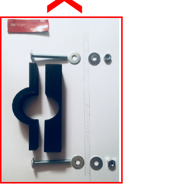

il y a 8 minutes, helioman a dit :
bonjour à tous j'ai besoin de vos services pour 2 sujets
1er je cherche les vis qui maintienne le cache de la batterie (sous la trotinettes) savez vous ou je peu la commander
2eme pour le support batterie savez vous ou je peu commander directement les pièces déja imprimé

J' ai les deux en stock, vis et support 3D

il y a une heure, merville59660 a dit :
Coucou,
J'ai réussi à trouver le kit complet pour le support :
https://www.facebook.com/3Dprinting59/shop/?rt=19
putain! 25 euros pour un bout de plastique. se font pas chier! en plus ils se servent de ma photo.

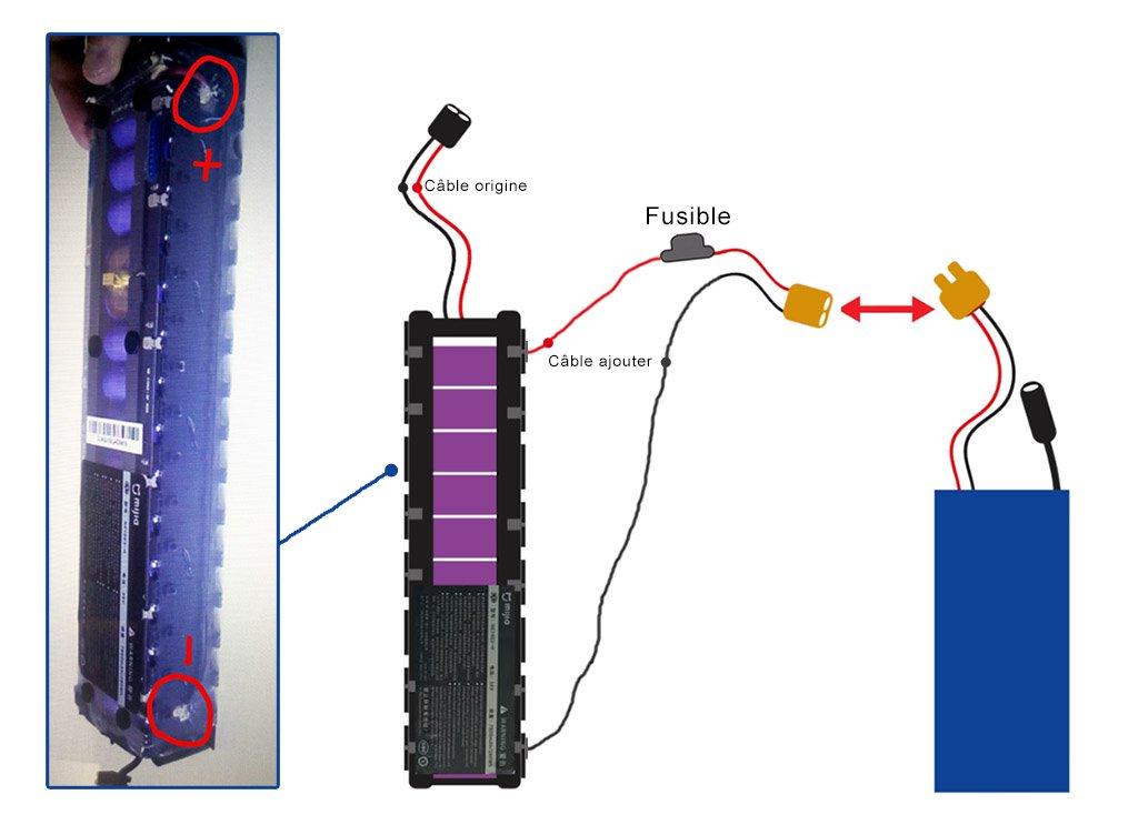

sur Facebook une personne a ajouté une seconde batterie sans aucune soudure. Il a seulement ajouté un connecteurs Xt30 Y parallèle pour brancher les 2 batteries au BMS.
Image : Image Image2
Je voulais savoir si c'était sûr comme méthode ?

il y a 14 minutes, kentiin a dit :
faudrait poser la question à celui qui a fait le montage

Il y a 14 heures, tiz2000 a dit :
D'après lui safe, mais pourquoi vous avez une méthode avec des soudures , porte fusible etc alors que lui à seulement ajouté un raccordement en plus sans soudure, suffit juste de brancher les 2 batteries.
Quelle différence ?
(je n'y connais rien en électronique)

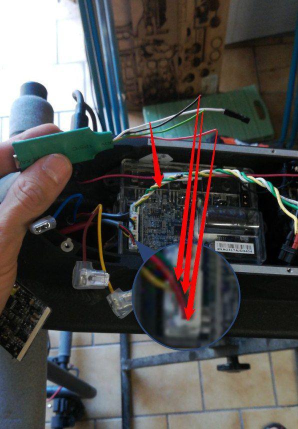

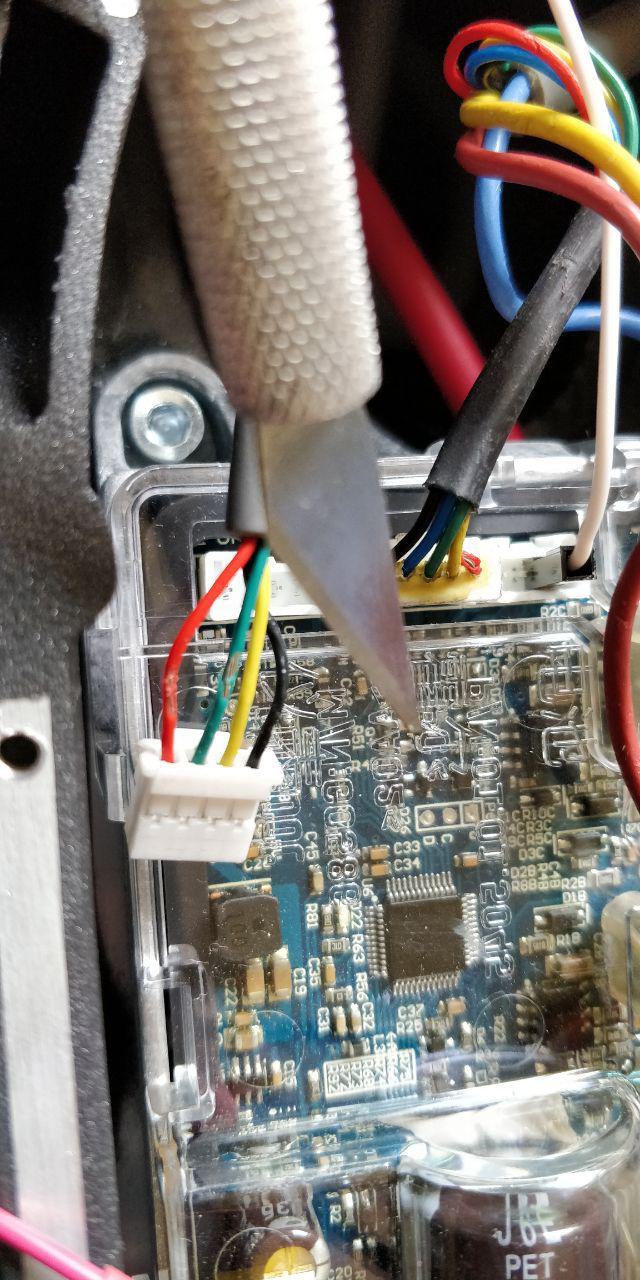

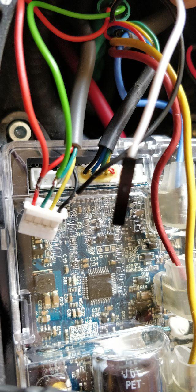

Le 26/07/2018 à 10:59, julienviey a dit :
tu trouvera pas d'info sur le bms emu, je suis le seul a en avoir en france, par contre si tu viens sur mon groupe telegram, plusieurs utilisateurs, m'en on pris et installe et roule avec, très très bon retour, et tu peu même mettre des batterie plus gosse, fini les bms xiaomi dead, et on en trouve pas, les bms vendu sur aliexpress sont des clone fake, pas des officiel
C'est quoi ce truc ?   Si j'ai bien compris cette video , cela permet de tromper le BMS Xaomi, et de pouvoir mettre n'importe quelle batterie ?
SI cela marche , et si la carte n'est pas chère, c'est ce qu'il nous faut pour doubler (ou plus ) l'autonomie de notre trotinette ?
Savez vous de quoi il s'agit ? cela a l'air magique , ( et comme je ne crois pas au père noel ... )    Quelqu'un connait ce truc , et a essayé ce truc ?

Il y a 3 heures, mille-un a dit :
C'est un BMS emulator, j'en ai en stock un similaire, même principe

Il y a 3 heures, julienviey a dit :
Similaire ? J'ai l'impression que le tien est connecté au 10 jeux des 3 cellules de la batterie Xaomi ? (si j'ai bien vu ta video)  ...
Il faut faire du cablage sur la Batterie Xaomi , vers ton emulateur ?  (ou pas ?) ... Ce genre de cablage , c'est pour le connecter à une vrai  BMS noname (autre de XAOMI) ... et si j'ai bien suivi, si on remplace le BMS par un BMS noname, il faut egalement tout changer  (ou tu avais deja supprimé le BMS XAOMI ?)
une video plus simple du montage de ton simulateur serait bien venu (non ?) , pour montrer comme pour la video russe , qu'il n''y a que cabler les 2 connecteurs habituels XAomi, et remplacer juste le cable de puissance de la batterie, par cele de la nouvelle batterie (ou l'ancienne egalement si on veut garder l'ancienne batterie).
Le russe a l'air tout simple , surtout que l'on peut mettres d'autre type de puissance de batterie (plutot de voltage du 36V ou plus) si j'ai bien compris leur video. (ou pas ?)
Bon, desolé , je te tutoie, et désolé de mes  questions si je met en concurence ces cartes ... mais les forums, c'est pour cela  (Merci EspritROue ,  bien sur merci à Julien d'avoir cela deja dispo chez nous  )

Il y a 1 heure, mille-un a dit :
1) dans ma video de tu a deux choses un bms emu en vert, et un bms generic pour faire marche une batterie original avec un bms ORG dead
2) l'installation du BMS emu 3 fils a connecte sur la prise BT, certe a soude mais c'est si simple, sur que le russe tu a les connecteur :) Mais comme je taff sur un nouveau model avec un ami avec gros BMS + BMS generic inclus avec les connecteurs ... Celui ci fait très bien le taff
3) le system russe coute un bras et bon courage pour en commandée un ;)
4) pas mal de gens utilise ma version et en son super ravis
5) russe ou le miens tu dois choisir quel model commande
BMS emulator 10s ou 12s si plus grosse batterie, moi j'utilise ça plutôt pour réparer des m365 avec bms mort.. donc model 10s
6) je doit faire des tuto et des videos, mais je suis débordé de tout les cote et la je suis en asie :)

Le 06/08/2018 à 21:34, kentiin a dit :
Si je m'abuse , ce schéma de câblage  est le premier indiqué sur ce forum , et il me semble que ces mêmes personnes ont indiqué qu'il valait mieux mettre en parallèle avant l’électronique xaomi ... Pourquoi ? il faut lire les premiers message de ce forum ... Si j'ai bien compris , je l'ai pas fait , cela marche mal ... quand la batterie externe charge l'interne , le bms s'en apercoit et doit bipper , normalement ... Enfin, il y a bien eu une vidéo espagnole montrant le fonctionnement avec ce schéma , il doit y avoir des réactions en commentaire ( a traduire ) si cela marche ou pas ?

Bonjour à tous,
Existe-t-il une page WEB décrivant précisément le moyen de doubler l'autonomie de cette trottinette ? je vois des exemples de photos mais rien de véritablement document, propre et réaliste pour tous les utilisateurs. La page des problèmes connus est bien clair, je recherche l'équivalent pour installer une deuxième batterie, rechargeable avec un seul chargeur, étape par étape.
Merci !
https://www.espritroue.fr/topic/3445-doubler-lautonomie-dune-xiaomi-m365/page/11/#findComment-132170
il y a une heure, ZogZog a dit :
Bonjour à tous,
Merci !
A mon avis , ce schema suffit , pour comprendre ce que l'on doit faire ..   ( et s'essayer faire des soudures )
moi j'ai rajouté un 2ieme fusible sur le fil rouge , sur la deuxieme batterie externe .. (et des dominos sur les cables, pour pouvoir démonter ces fils , si besion )
Important les fusibles car il ne faut obligatoirement pas faire de cours circuit (= relier les fil noir et rouge) au risque de bruler les batteries .. et donc détruire ta trot.
ahh oui, bien protéger les fils par du scotch, pour le pas laisser à l'air tes fils soudés, et provoquer des cours circuits involontaire Un cours circuit de batterie de batterie peut génénrer un incendit chez toi , (se souvenir le cas des télephones portables Samsung qui brulaient sans savoir pourquoi)
Tiens bonne question : rechargeable avec un seul chargeur ?  Moi j'ai privilégié de charger séparement chaque batterie séparement ( et surtout debrancher le cable des  2 batteries )
Je pense que l'on peut egalement charger les 2 batteries avec le seul chargeur Xaomi (en laissant branché les 2 batteries)
Mais n'est il pas dangereux de charger , les 2 batteries (donc les 2 batteries reliées) avec le chargeur externe , la batterie interne n'est plus protégée par le BMS XAOMI (et donc plus limité à 42V, ou par des défauts de requilibrage de jeux de cellules ) ? Vous en pensez quoi ?

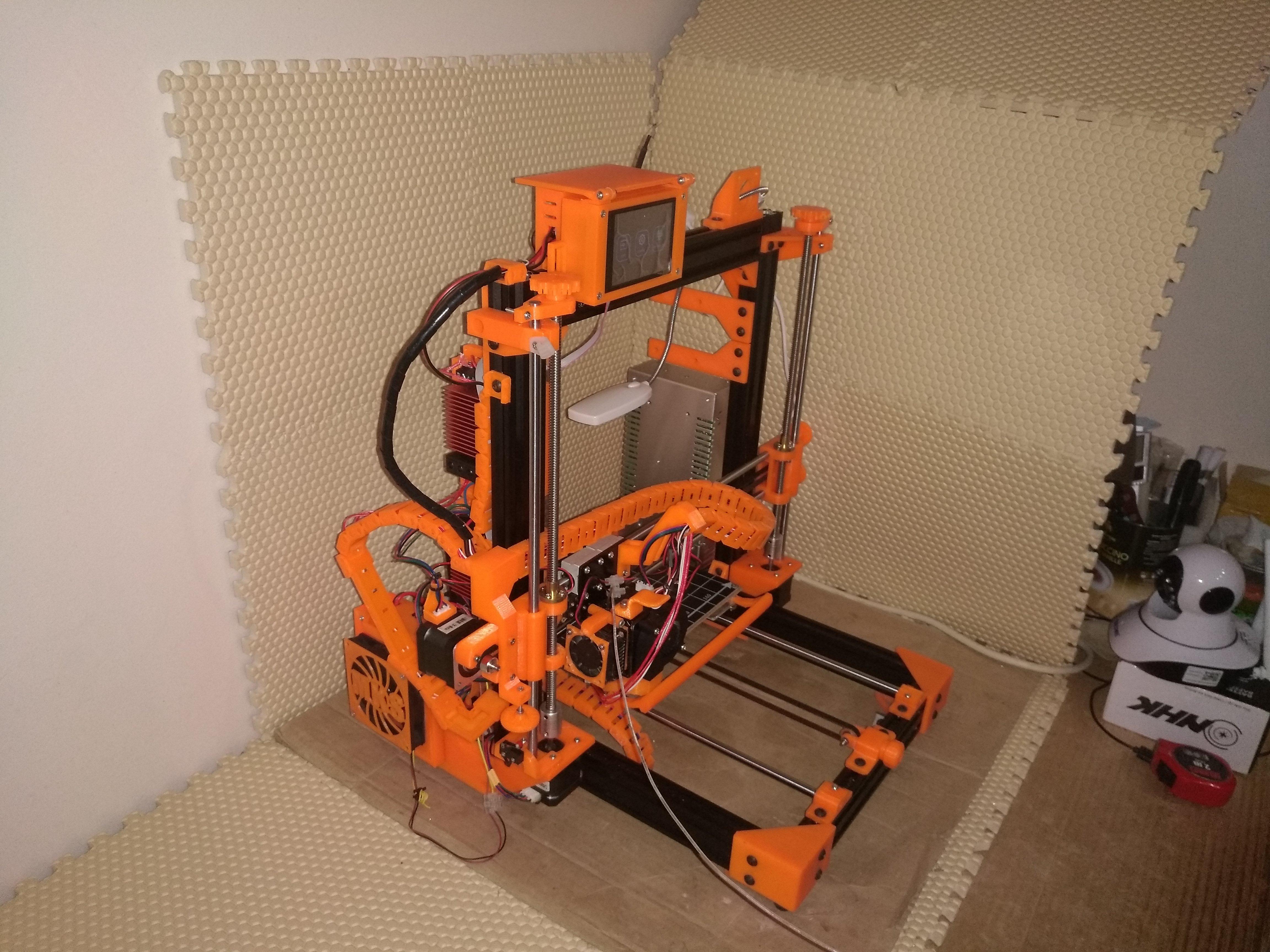

Le 01/08/2018 à 14:55, tiz2000 a dit :
Pour info j'ai demander a une boite en bretagne qui imprime en 3D il me propose 59 euros H.T pour les 2
JULIEN je viens de t'envoyer un email pour les pièces !
Modifié par helioman
https://www.espritroue.fr/topic/3445-doubler-lautonomie-dune-xiaomi-m365/page/11/#findComment-134184
Il y a 2 heures, helioman a dit :
59ht,mieux vaut investir dans une imprimante 3D.   t'as des imprimantes de bonne qualités pour environ 150 euros
https://www.espritroue.fr/topic/3445-doubler-lautonomie-dune-xiaomi-m365/page/11/#findComment-134216
il y a 41 minutes, tiz2000 a dit :
moi j'ai une imprimante 3d !!! et je confirme se que tu dit :)
