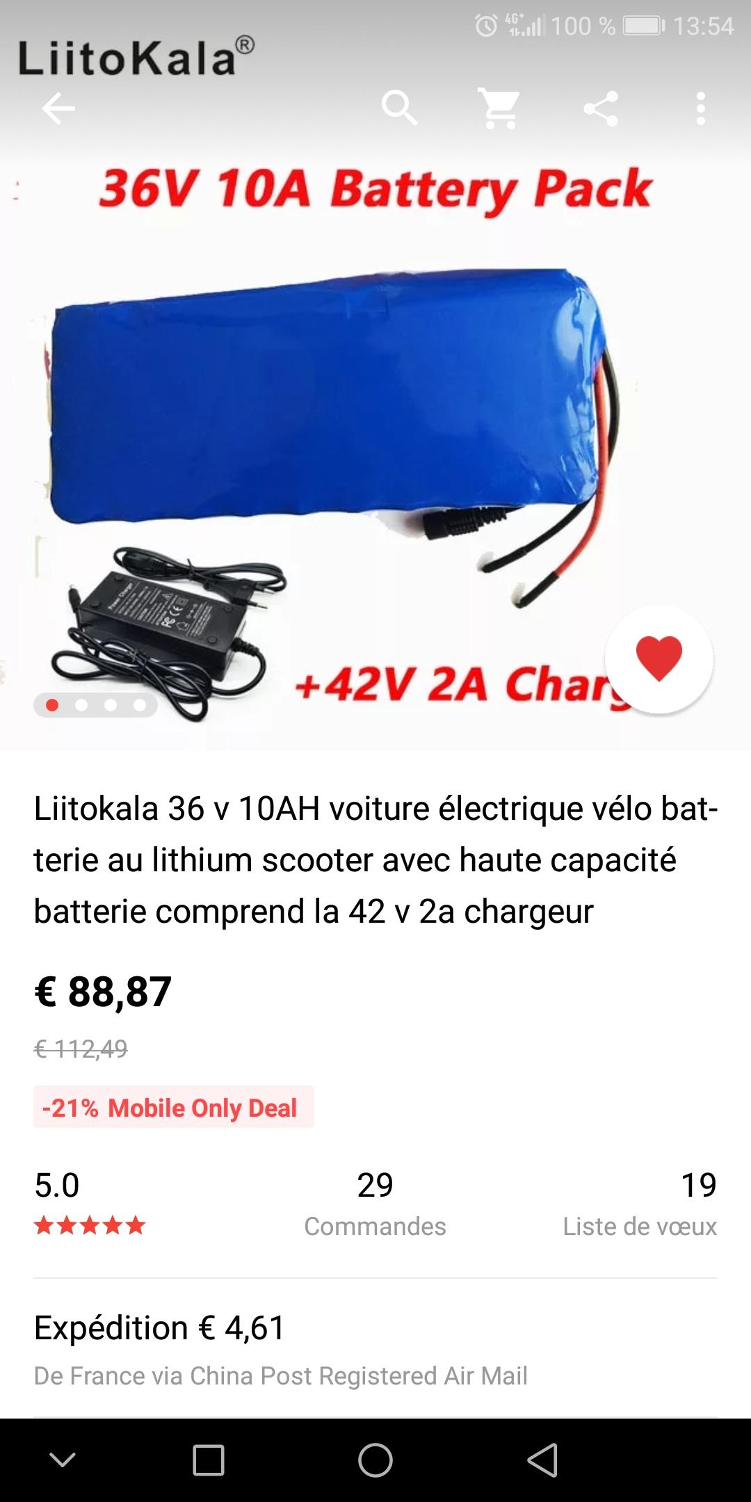

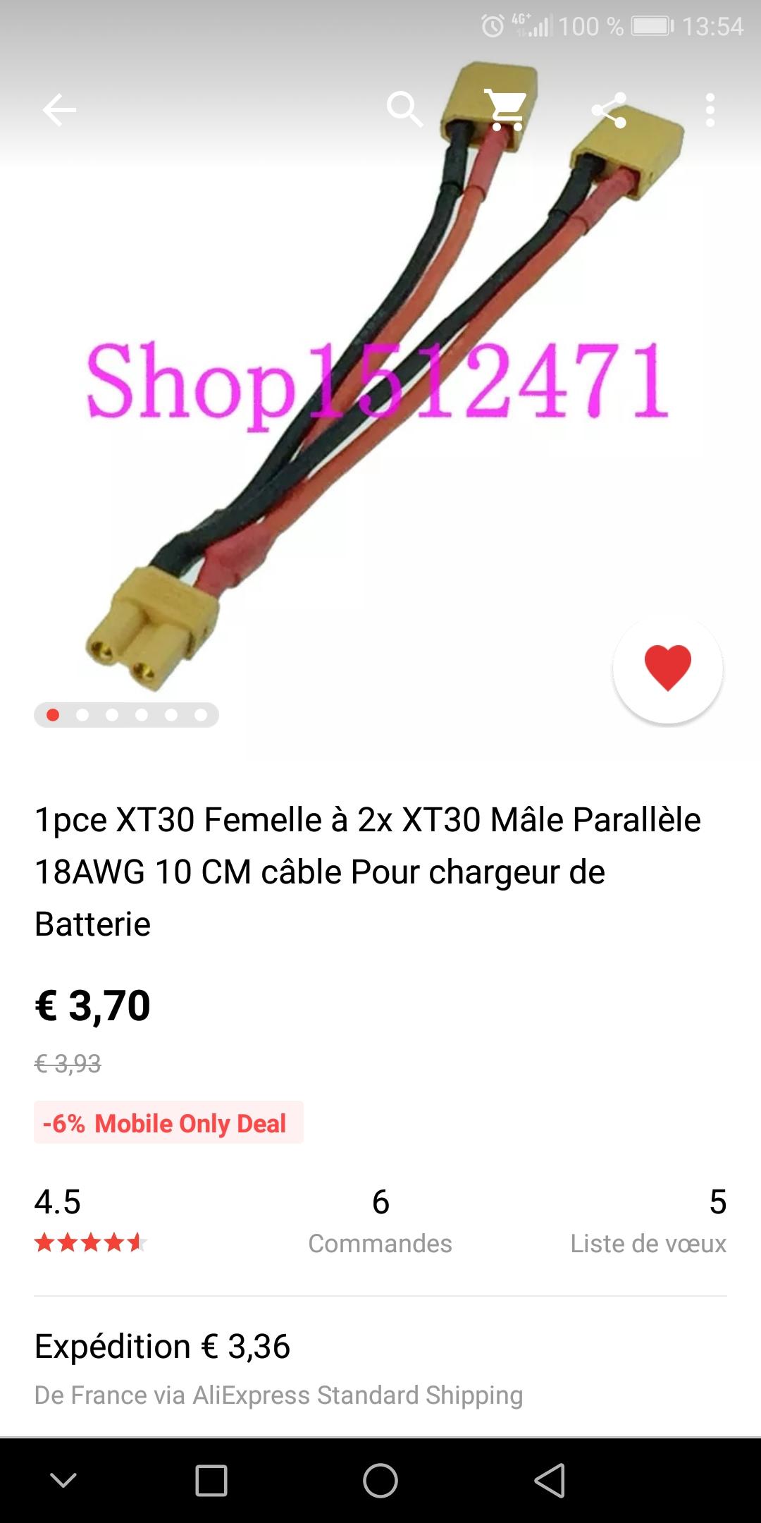

valentinoeval Posté(e) le 31 août 2018 Partager Posté(e) le 31 août 2018 (modifié) Voici le descriptif complet de ma commande pour ajouter deux batteries supplémentaires de 8Ah L'autonomie estimé avec les trois batteries est de 50-55km au lieu de 15km actuellement. Tout cela passera la capacité de 6Ah à 22Ah, yeah bébé !! Modifié le 31 août 2018 par valentinoeval Citer Lien vers le commentaire Partager sur d’autres sites More sharing options...
tiz2000 Posté(e) le 31 août 2018 Auteur Partager Posté(e) le 31 août 2018 Il y a 3 heures, valentinoeval a dit : Voici le descriptif complet de ma commande pour ajouter deux batteries supplémentaires de 8Ah L'autonomie estimé avec les trois batteries est de 50-55km au lieu de 15km actuellement. Tout cela passera la capacité de 6Ah à 22Ah, yeah bébé !! tu changes aussi la batterie d'origine ? alors, pour le chargeur que tu as commandé, si il est identique au mien, tu sera plus proche des 1.2Ah que des 2Ah. je m'en suis aperçu en achetant un analyseur de charge.( vendu sur Ali pour environ 8 euros ) pour info celui livré avec ma xiaomi charge à 1.6Ah. ta batterie d'origine a combien d'éléments ? Citer Lien vers le commentaire Partager sur d’autres sites More sharing options...
valentinoeval Posté(e) le 31 août 2018 Partager Posté(e) le 31 août 2018 (modifié) @tiz2000 Non je la laisse, j'ai acheté tout ce qu'il faut pour que le pack d'accus dans la sacoche soit facilement amovible Ben écoute on verra bien mais ma batterie d'origine fait 6 ou 6.6Ah avec un chargeur de 2Ah fourni et la charge a l'air de durer dans les trois heures quand je la vide et c'est une version chinoise. Alors ça je n'en sais rien du tout Modifié le 31 août 2018 par valentinoeval Citer Lien vers le commentaire Partager sur d’autres sites More sharing options...
tiz2000 Posté(e) le 31 août 2018 Auteur Partager Posté(e) le 31 août 2018 Il y a 2 heures, valentinoeval a dit : @tiz2000 Non je la laisse, j'ai acheté tout ce qu'il faut pour que le pack d'accus dans la sacoche soit facilement amovible Ben écoute on verra bien mais ma batterie d'origine fait 6 ou 6.6Ah avec un chargeur de 2Ah fourni et la charge a l'air de durer dans les trois heures quand je la vide et c'est une version chinoise. Alors ça je n'en sais rien du tout si j'ai bien compris, tu vas faire tenir les deux packs dans la sacoche ? Citer Lien vers le commentaire Partager sur d’autres sites More sharing options...

valentinoeval Posté(e) le 1 septembre 2018 Partager Posté(e) le 1 septembre 2018 Il y a 23 heures, tiz2000 a dit : si j'ai bien compris, tu vas faire tenir les deux packs dans la sacoche ? Exact, d'après les dimensions de la sacoche et de chaque batterie ça passera à l'aise ! Lorsque je recevrai tout ça, vous pourrez compter sur moi pour avoir plein de photos ? Citer Lien vers le commentaire Partager sur d’autres sites More sharing options...

Alism Posté(e) le 3 septembre 2018 Partager Posté(e) le 3 septembre 2018 Bonjour moi j'ai aussi acheté une batterie supplémentaire (en transit) 36v 10ah est ce que j'ai juste à brancher les deux batteries en parallèle sur les prises mâles et la femelle sur le BSM après avoir vérifié que la tension ( multimètre ) est similaire ? C'est tout ou il y a autre chose ? Citer Lien vers le commentaire Partager sur d’autres sites More sharing options...
valentinoeval Posté(e) le 3 septembre 2018 Partager Posté(e) le 3 septembre 2018 (modifié) Le 03/09/2018 à 13:58, Alism a dit : Bonjour moi j'ai aussi acheté une batterie supplémentaire (en transit) 36v 10ah est ce que j'ai juste à brancher les deux batteries en parallèle sur les prises mâles et la femelle sur le BSM après avoir vérifié que la tension ( multimètre ) est similaire ? C'est tout ou il y a autre chose ? Malheureusement je te dirais non car ma trott est un clone est possède un contrôleur standard, sur la véritable Xiaomi il y a plus d'électronique contraignante. Tu dois découper le plastique de ta batterie pour accéder aux pôles +36 et -36 et souder dessus les + et - de ta nouvelle batterie comme indiqué dans les pages précédentes de ce topic. Tu aura le problème du BMS de la batterie qui va la passer en mode charge lorsque la batterie interne se videra plus que la nouvelle (ce qui est quasi certain étant donné que la capacité de ta nouvelle sera plus grande et se videra moins vite). @Tous dites le si je dis une connerie Modifié le 17 septembre 2018 par valentinoeval Citer Lien vers le commentaire Partager sur d’autres sites More sharing options...
