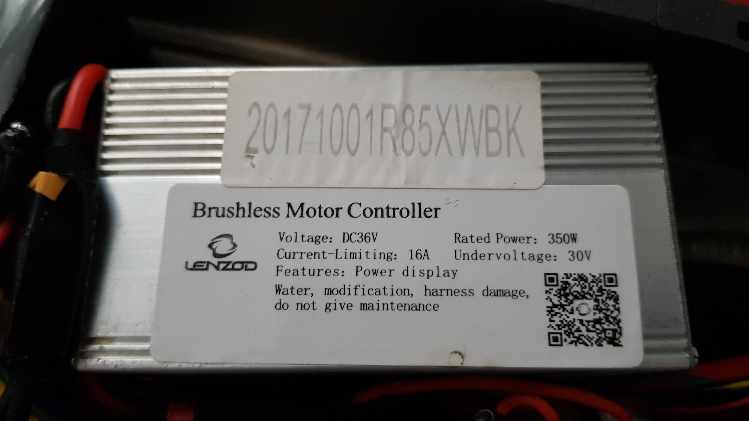

valentinoeval Posté(e) le 17 septembre 2018 Partager Posté(e) le 17 septembre 2018 Il y a 10 heures, oki91 a dit : Merci pour votre retour. Du coup faudrait que je me connecte après le BMS non ? Mon problème aujourd'hui est que la trottinette refuse de se charger. J'ai pourtant vérifié la soudure que j'ai faite sur l'une des cellules suite à une casse, j'ai vérifié toutes les autres et je ne vois pas d'où peut provenir le problème... Pas sur que tu puisse te connecter après le BMS car celui-ci est relié directement au contrôleur avec un connecteur spécial, Suis l'idée de @julienviey et achête un BMS programmable, il se branche en USB et tu copie dedans un clone du firmware du BMS d'origine et tu le connecte entre la batterie au niveau du + et - de décharge (les fils rouge et noir pas le petit noir pour la charge) et tu branche de l'autre coté une nappe entre le BMS et le contrôleur. Je n'ai pas de lien là sous la main pour toi, tu devrais trouver en cherchant un peu, si tu galère reviens vers nous Citer Lien vers le commentaire Partager sur d’autres sites More sharing options...

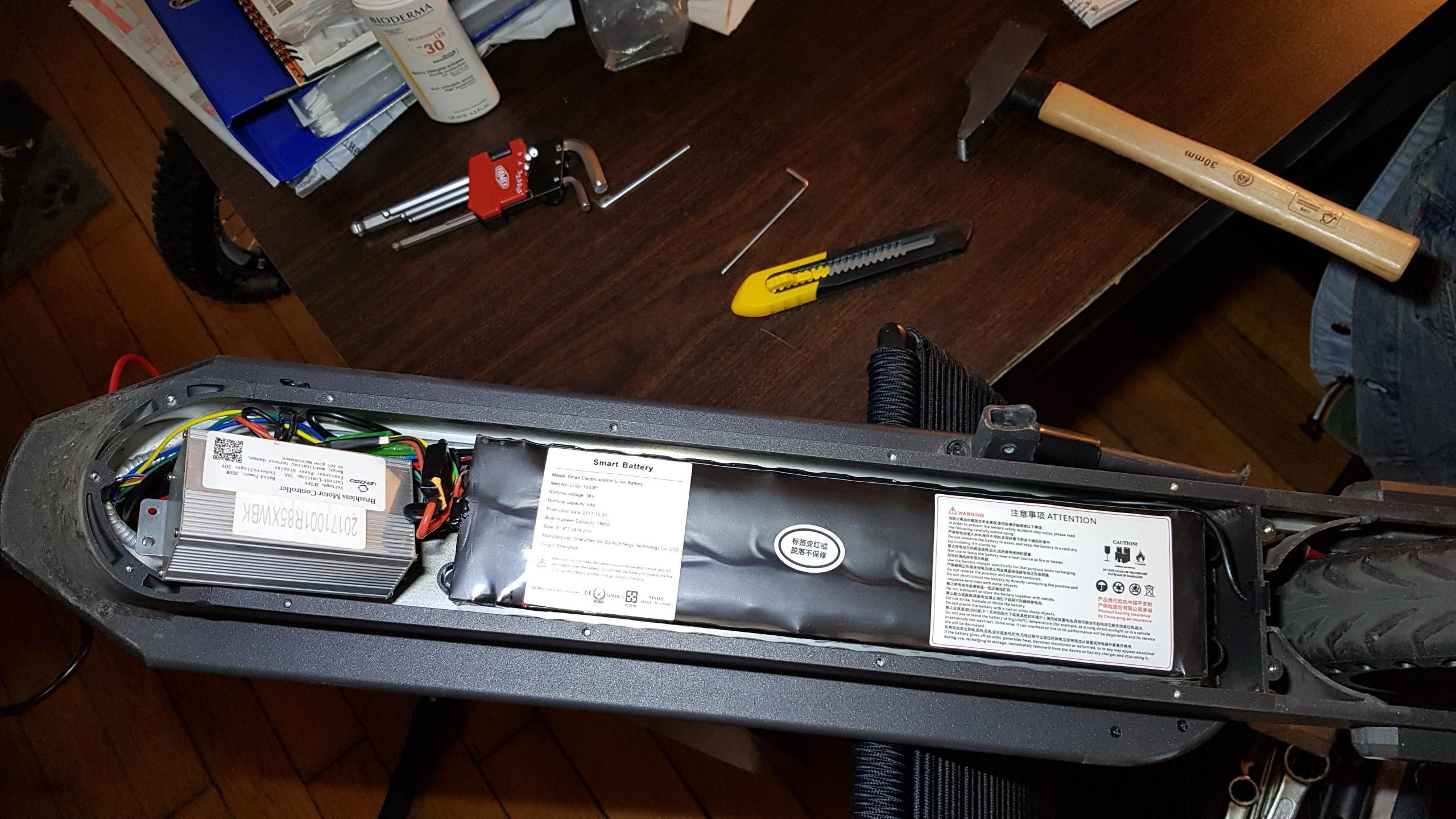

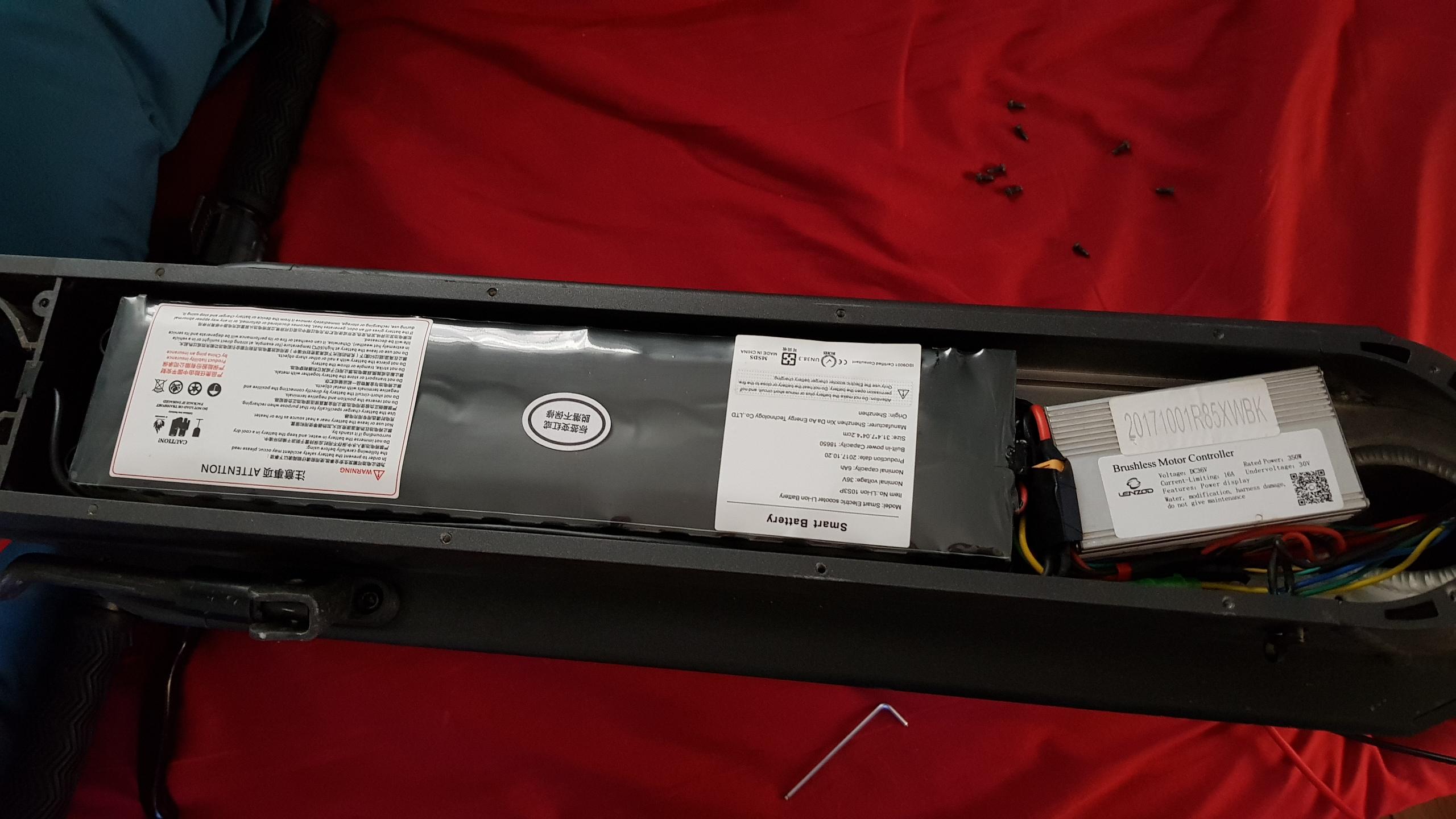

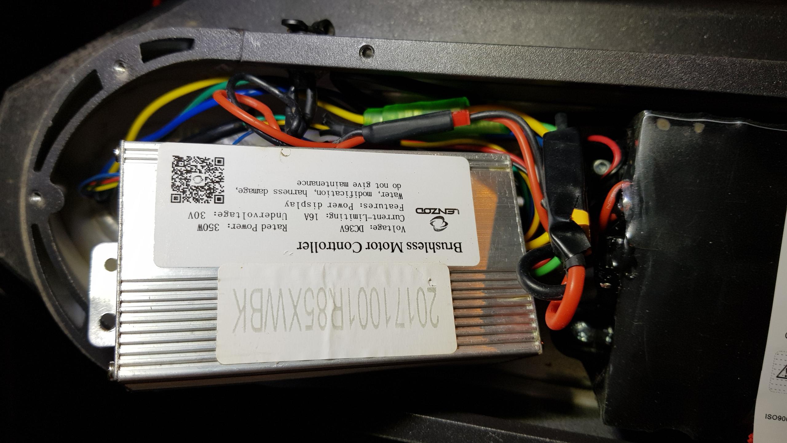

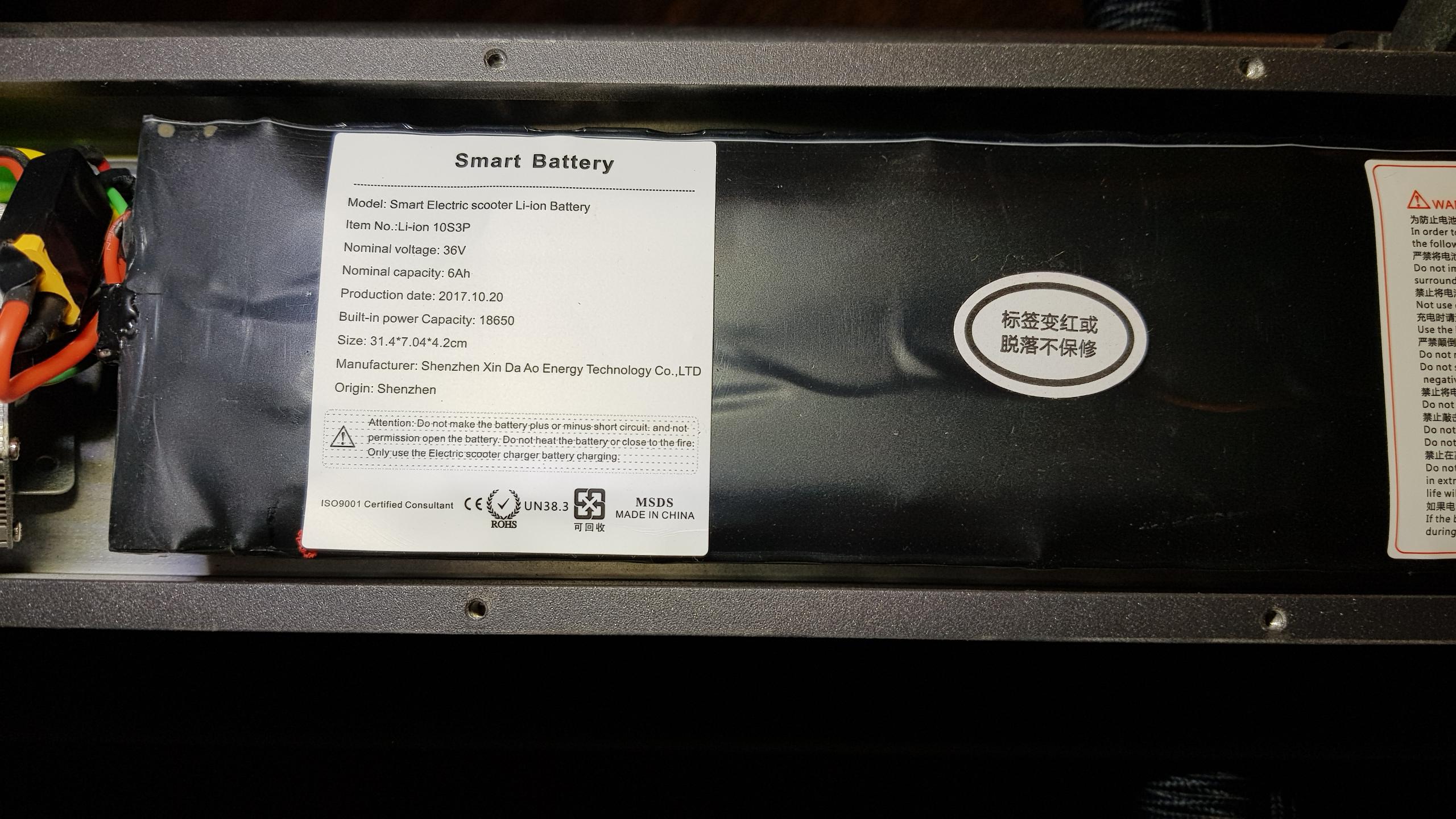

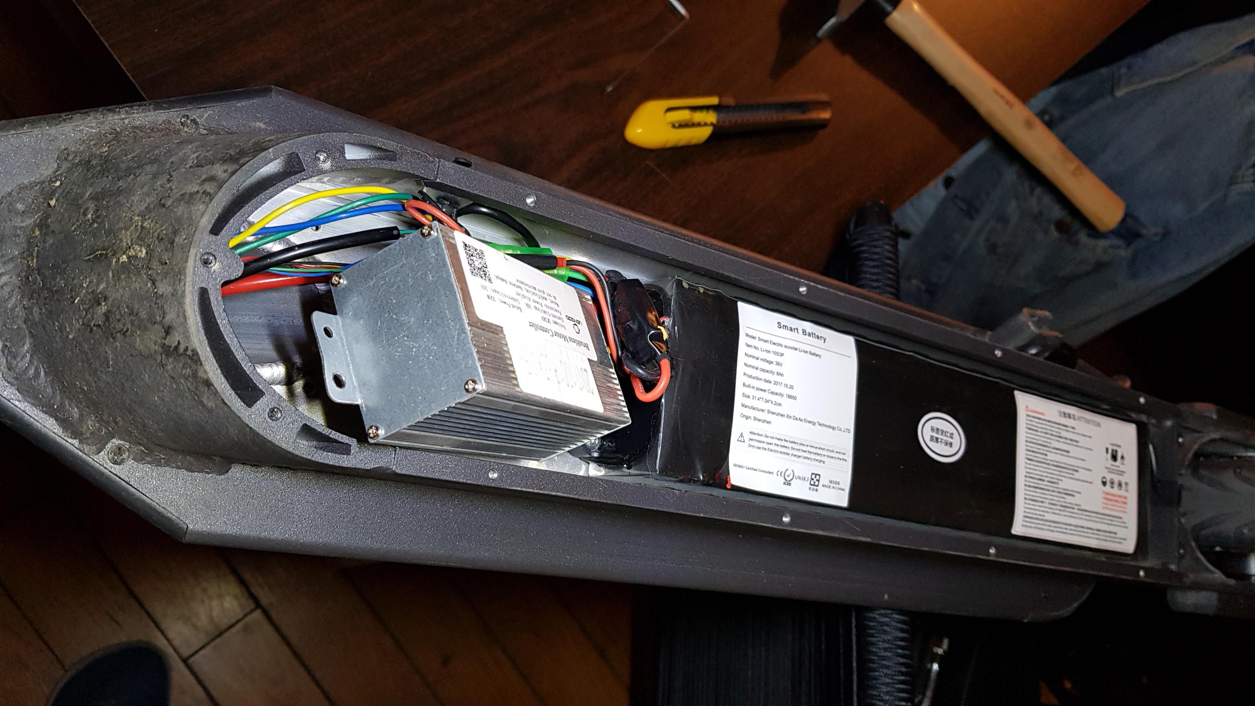

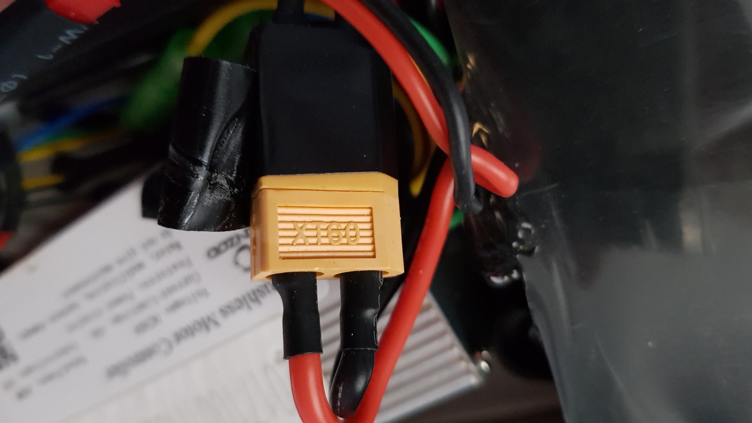

kepohe Posté(e) le 17 septembre 2018 Partager Posté(e) le 17 septembre 2018 Le 30/08/2018 à 19:40, valentinoeval a dit : Bon je me lance dans l'aventure de la double batterie En revanche pour moi ça sera bien plus simple que vous car ma trott est un clone donc pas de BMS particulier dans la batterie, juste deux gros câbles pour la décharge et deux autres plus fins pour la charge. Du coup je vais mettre un dédoubleur XT60 pour relier deux batteries en une vers le contrôleur La batterie je ne sais pas encore mais je verrais entre 8 et 10Ah, pour le support de la batterie, je prendrais une sacoche de rangement pour trott/vélo fixée à une handlebar pour enfant au niveau du milieu du tube de direction. Salut, Je suis nouveau et je viens de m'acheter une trottinette Archos Citee Power. C'est une copie de la Xiaomi M365 mais elle ressemble à la tienne. Je compte ajouter une seconde batterie également. Sur nos modèles, il suffit de brancher une seconde batterie en parrallèle avec un simple connecteur Y en XT60? J'ai démonté le cache batterie pour voir comment c'était à l'intérieur. J'ai vu qu'on pouvait faire ressortir un connecteur par un caoutchouc et le relier à l'extérieur en fixant la batterie sur le châssis de la trottinette. Avec ce montage, la batterie supplémentaire est en parrallèle. Je ne comprend pas trop comment ça fonctionne, s'il elle va se recharger en même temps que celle d'origine et après lors du fonctionnement si elle recharge celle d'origine ou bien elle alimente directement la trottinette ^^ Citer Lien vers le commentaire Partager sur d’autres sites More sharing options...
valentinoeval Posté(e) le 17 septembre 2018 Partager Posté(e) le 17 septembre 2018 (modifié) Il y a 2 heures, kepohe a dit : Salut, Je suis nouveau et je viens de m'acheter une trottinette Archos Citee Power. C'est une copie de la Xiaomi M365 mais elle ressemble à la tienne. Je compte ajouter une seconde batterie également. Sur nos modèles, il suffit de brancher une seconde batterie en parrallèle avec un simple connecteur Y en XT60? J'ai démonté le cache batterie pour voir comment c'était à l'intérieur. J'ai vu qu'on pouvait faire ressortir un connecteur par un caoutchouc et le relier à l'extérieur en fixant la batterie sur le châssis de la trottinette. Avec ce montage, la batterie supplémentaire est en parrallèle. Je ne comprend pas trop comment ça fonctionne, s'il elle va se recharger en même temps que celle d'origine et après lors du fonctionnement si elle recharge celle d'origine ou bien elle alimente directement la trottinette ^^ Salut @kepohe C'est cool tu as un clone identique au miens Oui exactement un Y splitter en XT60 et tu pourra brancher une deuxième batterie ! Si tu installes une deuxième batterie de 6Ah et que tu les chargent indépendamment à fond elles seront suffisamment équilibré pour se vider en même temps, en revanche si tu fais comme moi et que tu passes à du 8 ou 10Ah voir plus il y aura un effet de recharge de celle d'origine car elle se videra plus vite que la deuxième mais ça ne changera pas grand chose au final Modifié le 17 septembre 2018 par valentinoeval Citer Lien vers le commentaire Partager sur d’autres sites More sharing options...
kepohe Posté(e) le 17 septembre 2018 Partager Posté(e) le 17 septembre 2018 (modifié) il y a 7 minutes, valentinoeval a dit : Salut @kepohe C'est cool tu as un clone identique au miens Oui exactement un Y splitter en XT60 et tu pourra brancher une deuxième batterie ! Si tu installes une deuxième batterie de 6Ah et que tu les charge indépendamment à fond elle seront suffisamment équilibré pour se vider en même temps, en revanche si tu fais comme mois et que tu passes à du 8 ou 10Ah voir plus il y aura un effet de recharge de celle d'origine car elle se videra plus vite que la deuxième mais ça ne changera pas grand chose au final Merci pour ces explications! Sur nos modèles, l'ajout de batterie est vraiment plus simple que sur la xiaomi! Du coup si je comprend bien, lorsque deux batteries sont en parallèle et qu'elles n'ont pas la même tension, l'une va se vider dans l'autre pour s'équilibrer? Si on recharge uniquement par le chargeur d'origine, c'est la même chose, la batterie d'origine va être alimenté par le chargeur et elle va alimenter la 2eme batterie pour s'équilibrer? ( c'est pour m'éviter d'avoir 2 chargeurs au boulot) même si le temps de recharge est plus long ça ne me gêne pas. Modifié le 17 septembre 2018 par kepohe Citer Lien vers le commentaire Partager sur d’autres sites More sharing options...
valentinoeval Posté(e) le 17 septembre 2018 Partager Posté(e) le 17 septembre 2018 Il y a 2 heures, kepohe a dit : Merci pour ces explications! Sur nos modèles, l'ajout de batterie est vraiment plus simple que sur la xiaomi! Du coup si je comprend bien, lorsque deux batteries sont en parallèle et qu'elles n'ont pas la même tension, l'une va se vider dans l'autre pour s'équilibrer? Si on recharge uniquement par le chargeur d'origine, c'est la même chose, la batterie d'origine va être alimenté par le chargeur et elle va alimenter la 2eme batterie pour s'équilibrer? ( c'est pour m'éviter d'avoir 2 chargeurs au boulot) même si le temps de recharge est plus long ça ne me gêne pas. Oui c'est exactement ça, celle qui sera plus vide que l'autre se rechargera grâce à l'autre et s'équilibreront. Pour la question de la recharge avec un seul chargeur, je l'ai résolu en acheter deux chargeurs supplémentaires. La batterie d'origine possède un connecteur XT60 pour la décharge et un autre circulaire noir pour la recharge. C'est par celui-ci que la batterie se recharge. Si tu regarde bien le connecteur extérieur est relié à la batterie directement sur ce connecteur. Celle que tu as montré d'Aliexpress se recharge de la même manière donc tu devras les recharger une à une. Si tu veux pouvoir les recharger toutes les deux en même temps il faudra en plus du cable XT60 que tu fabriquera pour les relier entre elle avec le splitter fabriquer un cable Y splitter identique au connecteur de recharge. Seulement le temps de recharge avec le chargeur d'origine à 2Ah sera beaucoup plus long .. Du coup j'ai préférer acheter autant de chargeur que de batterie et les recharger toutes indépendamment et en même temps, le temps de charge en restera à peux prêt identique sauf pour celle en 8h qui demanderont 4h au lieu de 3h pour celle d'origine. Tu trouve des chargeur 36V 2Ah sur Aliexpress pour mac 8€ https://fr.aliexpress.com/item/LiitoKala-36V-2A-battery-charger-Output-42V-2A-Charger-Input-100-240-VAC-Lithium-Li-ion/32809357946.html Citer Lien vers le commentaire Partager sur d’autres sites More sharing options...
