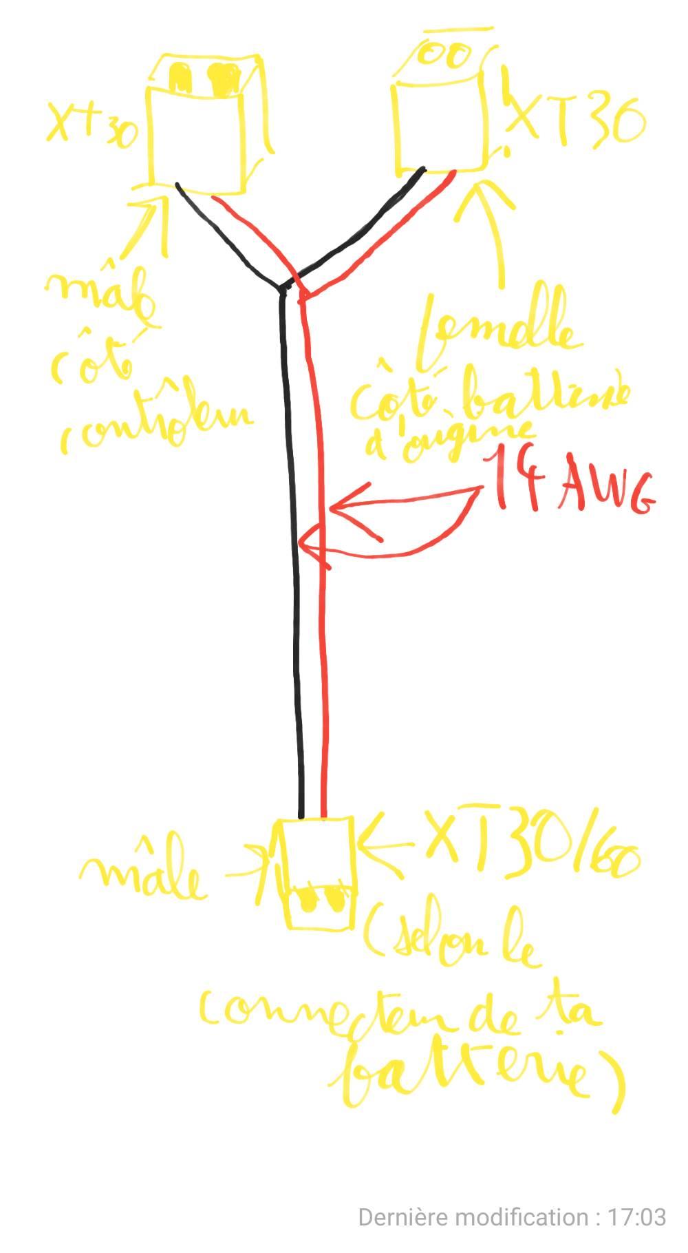

fotoweb Posté(e) le 27 septembre 2018 Partager Posté(e) le 27 septembre 2018 parallele le cable ca c'est tres important si tu te trompes ca prends feu je pense. Je répete sans soudure si tu trouves le cable mais franchement un fer à souder ca coute 15€ à castorama. ( Niveau difficulté C'est a peu pres aussi difficile a faire que de cuire un oeuf au plat ?) Plus discret tout est imaginable oui, a chacun d'adapter la solution (j'ai repeinds le noir en jaune depuis mais je ne veux pas trop cacher la prise qui doit rester accessible moi je monte démonte la batterie 4 fois par jour). On peut rester en XT30 aussi ( prise plus fine mais plus fragile). Oui en // tu peux mettre n'importe quelle batterie tant que la tension est la même. Mais la j'ai déjà 40KM ca fait beaucoup en Xiaomi sans suspension, a mon avis pour plus de KM il faut passer sur une trottinette plus robuste avec suspension. Citer Lien vers le commentaire https://www.espritroue.fr/topic/3445-doubler-lautonomie-dune-xiaomi-m365/page/16/#findComment-142043 Partager sur d’autres sites More sharing options...
BondZero07 Posté(e) le 27 septembre 2018 Partager Posté(e) le 27 septembre 2018 J'ai contacté le vendeur Ebay pour commander le câble et voici sa réponse : ' Bonjour. Merci de votre message. Le montage en parallèle de 2 connecteurs males et un connecteur femelle XT30 avec 2 fois 1m de cable ne pose pas de problème à mon monteur. PAR CONTRE, pour un montage en parallèle: 1) sur un XT30, il est quasi impossible de souder 2 cables supérieurs au 18AWG (22Ampères chacun en continu) compte tenu de la petitesse du connecteur. 2) Sachant qu'un connecteur XT30 est donné pour supporter en continu 30 Ampères, déjà avec 2 cables de 18awg, il devra supporter 44 ampères, alors qu'avec 2 cables 14AWG, il va devoir "encaisser" jusqu'à 110 Ampères, ce qu'il sera incapable de faire sans se transformer en un vaste nuage noir....!!! Je pense que dans votre cas particulier, il faut connaitre l'ampérage nécessaire pour le fonctionnement normal de votre montage pour optimiser au mieux le diamètre des cables (et des connecteurs éventuellement) à utiliser. Restant à votre disposition. Très cordialement.' Et voici ma demande initiale : ' Bonjour, pourriez-vous réaliser le câble en 14AWG et longueur d'1 mètre ? En vous remerciant d'avance et dans l'attente de votre réponse. ' Que dois-je répondre et commander ? Citer Lien vers le commentaire https://www.espritroue.fr/topic/3445-doubler-lautonomie-dune-xiaomi-m365/page/16/#findComment-142081 Partager sur d’autres sites More sharing options...

mille-un Posté(e) le 27 septembre 2018 Partager Posté(e) le 27 septembre 2018 Il y a 5 heures, BondZero07 a dit : Que dois-je répondre et commander ? il te dit qu'un cable 14AWG ne peut pas se souder sur un connecteur XT30 ... et que pour un connecteur XT30 , il ne peux que mettre du 18WG ... Bon meme du 18WG sur un connecteur XT30 , c'est compliqué à souder ( j'ai voulu moi le faire chez moi, j'y suis pas arrivé .. il faut une loupe et un fer à souder de précision). Il te dit donc que ton cable demandé , il ne peux le faire qu'avec du 18WG ... ET il t'explique ce que ce cable de 18WG peut faire passer comme courant maximum (donc 44A) moi , je lui repondrais OK, pour me faire ce câble demandé avec du 18WG , ( car au maximum je vais y faire passer du 8A ... cherche une batterie de de 20A 36V sur aliexpress, c'est au moins le prix d'une M365) ... et tu commandes et payes ce cable .. 1 Citer Lien vers le commentaire https://www.espritroue.fr/topic/3445-doubler-lautonomie-dune-xiaomi-m365/page/16/#findComment-142164 Partager sur d’autres sites More sharing options...

fotoweb Posté(e) le 28 septembre 2018 Partager Posté(e) le 28 septembre 2018 (modifié) arf dslé je ne lis que maintenant. plusieurs choses : -La batterie d'origine est en XT30 et 14AWG c'est les ingé XIAOMI(enfin Ninebot qui ont fait ca donc ...) -le cable qu'il vends tout fait fonctionne certains l'ont pris et utilisent ca en plug&play. regardes cette video c'est fait avec son cable : https://www.youtube.com/watch?v=rtj15RSWk_I (mais moi je conseille le 14AWG ..) -En effet j'ai essayé de souder les cables AWG sur le XT30, c'est impossible ... Qd on ne connait pas la technique, étnonnant que le venderu ebay ne connaisse pas : il faut souder 1 fil sur le connecteur, faire une ouverture sur le fil en amont (juste la gaine) et y souder le second. -XT60 ok mais pour le branchement à l'interieur il faudra des adaptateur XT60 vers XT30 - attention les batteries ext ne sont pas forcément en XT30 ou 60 la mienne était en connecteur T donc pareil prévoir adaptateur ou soudage (attention pour le coup y a du courant) Au final je comprends ca peut paraitre compliqué tant que tu n'a pas tout sous les yeux. Achetes batterie / support / Housse et vois a réception pour le cable en démontant le cache sur la M365. Si tu essayes de tout acheter d'avance, il faudra certainement rattraper un truc au final. Modifié le 28 septembre 2018 par fotoweb correction Citer Lien vers le commentaire https://www.espritroue.fr/topic/3445-doubler-lautonomie-dune-xiaomi-m365/page/16/#findComment-142233 Partager sur d’autres sites More sharing options...

tiz2000 Posté(e) le 30 septembre 2018 Auteur Partager Posté(e) le 30 septembre 2018 de mémoire, j'avais mis un cable de 2x1.5 carré , suffisant pour un tel montage. Citer Lien vers le commentaire https://www.espritroue.fr/topic/3445-doubler-lautonomie-dune-xiaomi-m365/page/16/#findComment-142757 Partager sur d’autres sites More sharing options...
fotoweb Posté(e) le 2 octobre 2018 Partager Posté(e) le 2 octobre 2018 Moi j'ai donné mon avis 14AWG ca equivaut environ à 2.2mm2. C'est comme ca que c'est à l'origine dans la trott. Des electroniciens de métier conseillent même du 12AWG sur les telegram .... Donc 20 non, le vendeur EBAY est un spécialiste du modele réduit ca 'a rien a voir avec les amperages qui passent réellement dans nos trott. Pour ton vélo si la batterie est en même voltage que l'autre oui il y aura tjs moyen de la brancher. Citer Lien vers le commentaire https://www.espritroue.fr/topic/3445-doubler-lautonomie-dune-xiaomi-m365/page/16/#findComment-143133 Partager sur d’autres sites More sharing options...
