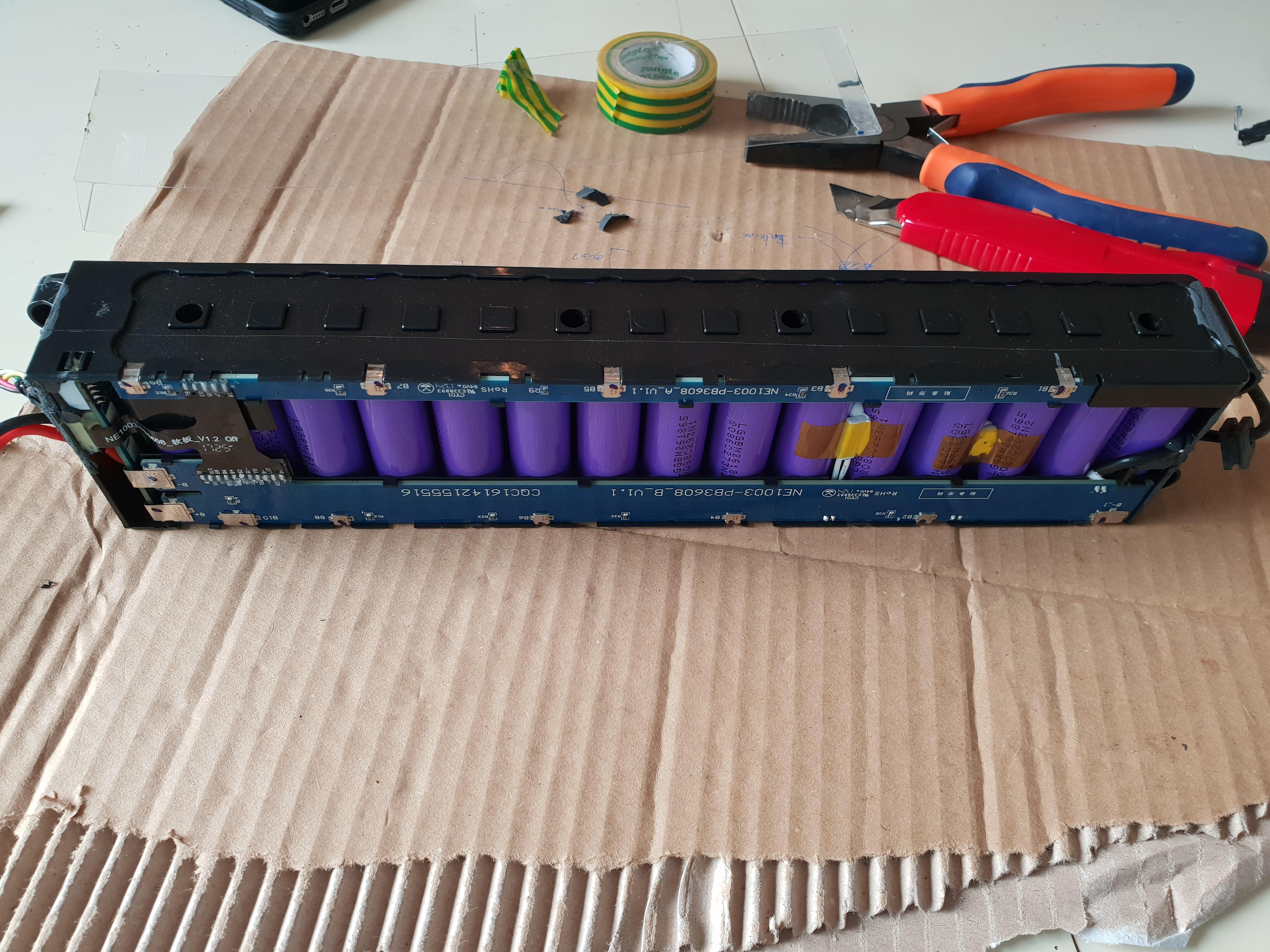

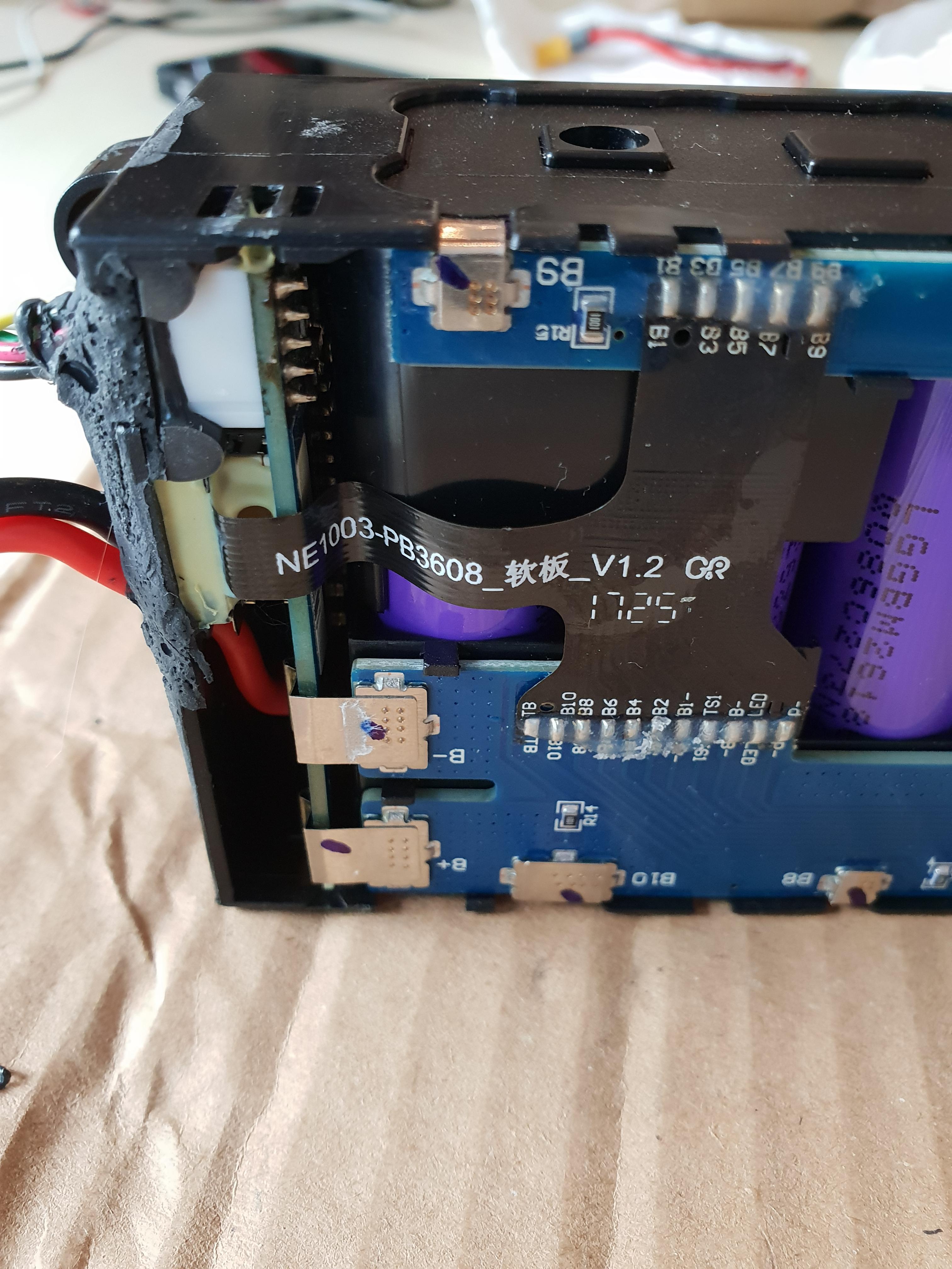

djeouaille Posté(e) le 30 octobre 2018 Partager Posté(e) le 30 octobre 2018 Bonjour, merci à tous pour ces tutos très explicites, j'ai une question concernant la soudure sur la batterie car celle d'origine ne correspond pas à la photographie du premier post (pas de câble noir et rouge sur lesquels souder). J'ai posté 2 photos et je pense souder sur les 2 bornes B- et B+ qui avec le voltmetre montrent bien une tension de 41v. Qu'en pensez-vous ? Citer Lien vers le commentaire https://www.espritroue.fr/topic/3445-doubler-lautonomie-dune-xiaomi-m365/page/17/#findComment-149141 Partager sur d’autres sites More sharing options...
djeouaille Posté(e) le 31 octobre 2018 Partager Posté(e) le 31 octobre 2018 Bonjour à tous! Personne n'a cette même batterie, cf post précédent ? Merci pour vos conseils.... ? Citer Lien vers le commentaire https://www.espritroue.fr/topic/3445-doubler-lautonomie-dune-xiaomi-m365/page/17/#findComment-149434 Partager sur d’autres sites More sharing options...
valentinoeval Posté(e) le 31 octobre 2018 Partager Posté(e) le 31 octobre 2018 C'est une batterie originale ça ? Citer Lien vers le commentaire https://www.espritroue.fr/topic/3445-doubler-lautonomie-dune-xiaomi-m365/page/17/#findComment-149447 Partager sur d’autres sites More sharing options...
djeouaille Posté(e) le 31 octobre 2018 Partager Posté(e) le 31 octobre 2018 oui, celle fraichement sortie de ma M365 achetée il y a plus de 6 mois chez gearbest ! Citer Lien vers le commentaire https://www.espritroue.fr/topic/3445-doubler-lautonomie-dune-xiaomi-m365/page/17/#findComment-149453 Partager sur d’autres sites More sharing options...
valentinoeval Posté(e) le 31 octobre 2018 Partager Posté(e) le 31 octobre 2018 il y a 29 minutes, djeouaille a dit : oui, celle fraichement sortie de ma M365 achetée il y a plus de 6 mois chez gearbest ! Donc ton but est de connecter une batterie externe c'est bien ça ? Citer Lien vers le commentaire https://www.espritroue.fr/topic/3445-doubler-lautonomie-dune-xiaomi-m365/page/17/#findComment-149465 Partager sur d’autres sites More sharing options...
djeouaille Posté(e) le 31 octobre 2018 Partager Posté(e) le 31 octobre 2018 (modifié) Tout à fait ! J'avais déjà installé une batterie externe mais c'était entre la batterie et le BMS et comme ce n'est pas la bonne méthode (vidéo youtube), j'ai vu sur ce forum qu'il fallait directement se brancher sur la batterie d'origine or celle que j'ai ne ressemble pas à celle de votre tuto ! Modifié le 31 octobre 2018 par djeouaille Citer Lien vers le commentaire https://www.espritroue.fr/topic/3445-doubler-lautonomie-dune-xiaomi-m365/page/17/#findComment-149466 Partager sur d’autres sites More sharing options...
