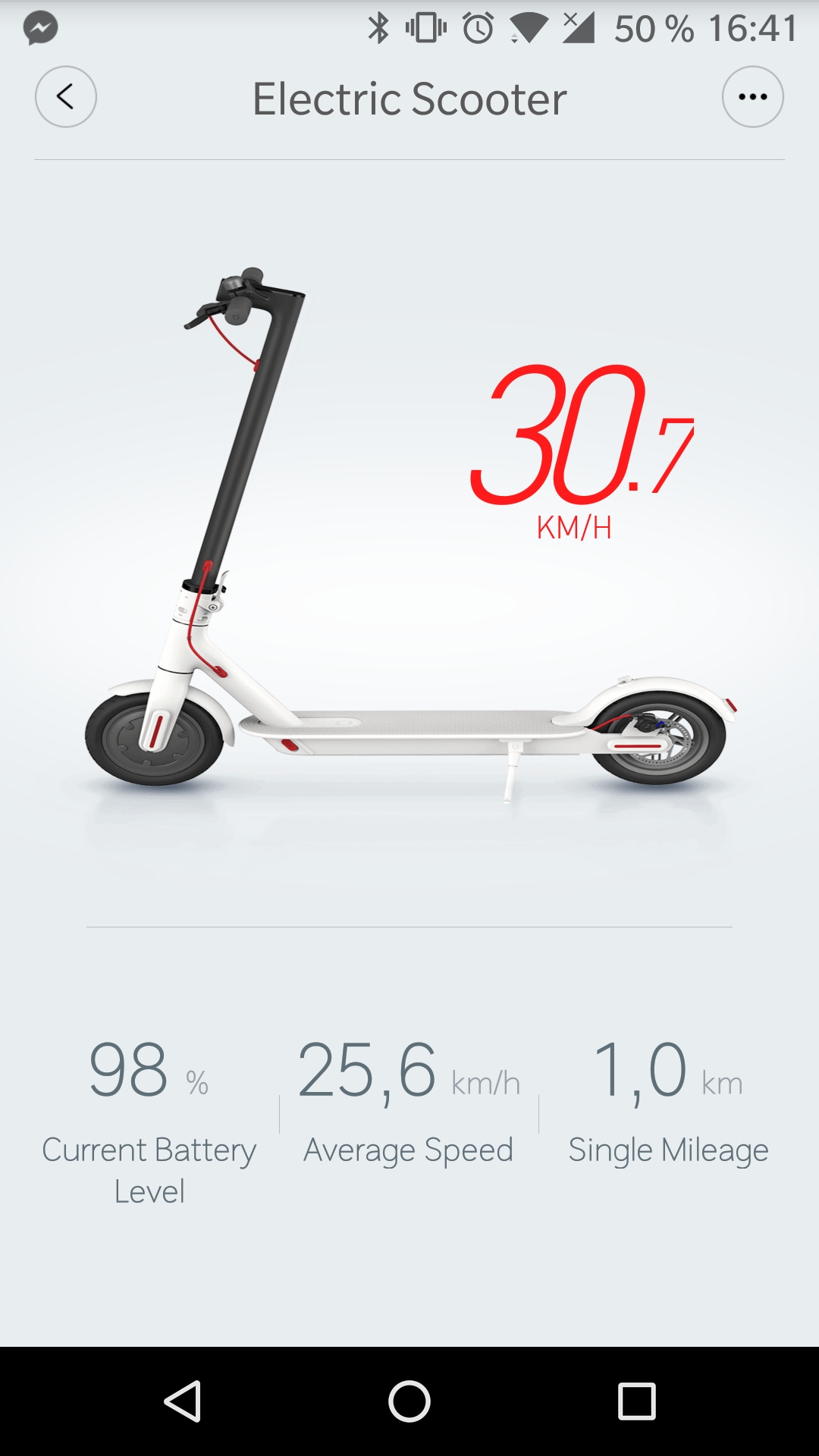

Djowss_Hmong_Jaofa Posté(e) le 4 mars 2018 Partager Posté(e) le 4 mars 2018 il y a 20 minutes, julienviey a dit : tu installe l apk sur ton tel tu allume la trot tu clic sur connect, ensuite dans la lsite des Bluetooth trouve, tu choisi la tro, pas ta tv ou autre lol tu clic CFW w et ca flash le CFW weak si tu veux revenir en arriere clic DRV134 et te vola de retour en FW original cest cool, tu te balade a paris tu reste en Fw original, et hors deparis si besoin de plus de patate tu sort ton tel et tu flash en speed il y a 12 minutes, julienviey a dit : surtout a tous, le mec a fait un super taff, donc faite une donation paypal Obliger de lui faire ce don c'est entièrement mérité et toute une communauté de trotteur Français débridé ! Citer Lien vers le commentaire https://www.espritroue.fr/topic/3445-doubler-lautonomie-dune-xiaomi-m365/page/6/#findComment-100748 Partager sur d’autres sites More sharing options...
Djowss_Hmong_Jaofa Posté(e) le 4 mars 2018 Partager Posté(e) le 4 mars 2018 En mode roue libre. Normalement, elle bloque à 25,6 km/h. 4km/h de gagner. Bon je m'envais faire un tour ! Citer Lien vers le commentaire https://www.espritroue.fr/topic/3445-doubler-lautonomie-dune-xiaomi-m365/page/6/#findComment-100749 Partager sur d’autres sites More sharing options...
