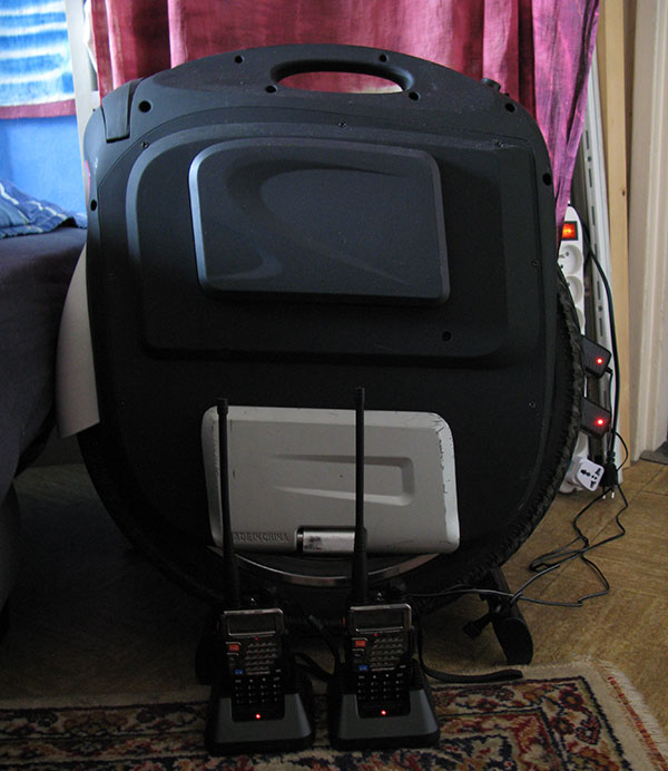

Geolim4 Posté(e) le 10 septembre 2017 Partager Posté(e) le 10 septembre 2017 (modifié) Bonjour à tous, Après quelques mois d'utilisation du Charge Doctor V2 (sur une KS16S 840wh avec double chargeur donc 2X2A), j'ai fini par remarquer un phénomène assez bizarre. Le C.D est toujours fonctionnel pas de soucis, mais j'ai pour habitude de l'utiliser sur une doublette. J'ai commencé avec celle-ci à la base:https://www.amazon.fr/gp/product/B0002YZJC8/ J'ai commencé au bout de quelques temps à voir des arcs électriques se former lorsque je branchais la doublette (avec les deux chargeurs déjà connectés), et puis au fur et à mesure du temps la doublette a commencé à charbonner sur une des deux pattes. Voir mon commentaire avec la photo sur Amazon par Geolim4:https://www.amazon.fr/Schwabe-48211-Double-prise-sécurité-enfant/product-reviews/B0002YZJC8/ J'ai d'abord cru que cela venait de la mauvaise qualité de la doublette, j'ai donc investi dans une doublette de meilleure qualité (Legrand):https://www.amazon.fr/gp/product/B01N7TITJ3/ Et au branchement je constate toujours des arcs électriques, moins prononcés certes mais toujours présent. Ce qui est bizarre c'est que si je ne mets qu'un chargeur (même avec le C.D) je n'ai pas d'arcs. La question que je me pose c'est: "Est-ce que je dois forcément brancher la doublette avant seule, puis brancher mes chargeurs on après l'autre dessus" ? Ou est-ce lié au C.D qui par je ne sais quelle raison pourrais consommer une grande quantité d'énergie au branchement (Condo ou autres ?). J'aurais bien aimé avoir le retour de @Techos78 qui semble intervenir aisément sur ce genre de sujets , mais aussi de vous autres si vous avez déjà eu la même expérience. Merci, Georges Modifié le 10 septembre 2017 par Geolim4 Citer Lien vers le commentaire https://www.espritroue.fr/topic/3462-arcs-electriques-avec-charge-doctor-v2/ Partager sur d’autres sites More sharing options...
