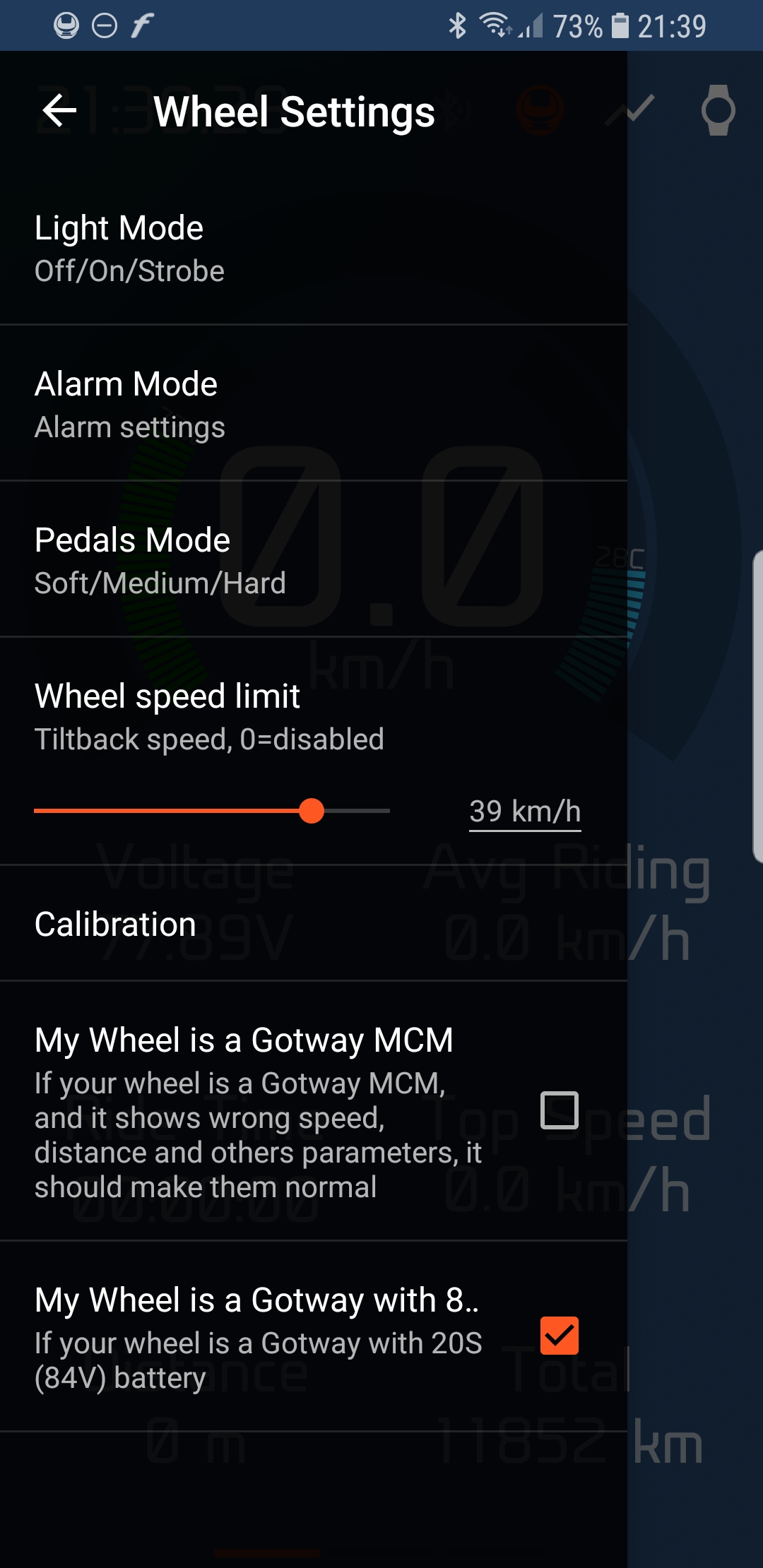

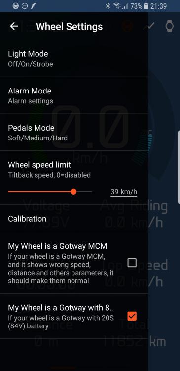

koto Posté(e) le 16 mai 2018 Partager Posté(e) le 16 mai 2018 L'option gotway 84V présente dans la 2.0.8 n'a pas été reprise dans la 2.0.9 il me semble. Citer Lien vers le commentaire Partager sur d’autres sites More sharing options...
Invité Posté(e) le 16 mai 2018 Partager Posté(e) le 16 mai 2018 Si l'option 84V est bien présente en 2.0.9 Citer Lien vers le commentaire Partager sur d’autres sites More sharing options...
Invité Posté(e) le 16 mai 2018 Partager Posté(e) le 16 mai 2018 Hello ! Dans la dernier version de Wheellog au final qu'elle est l'utilité de cocher la.case Gotway 84v ? Thx Citer Lien vers le commentaire Partager sur d’autres sites More sharing options...
Invité Posté(e) le 17 mai 2018 Partager Posté(e) le 17 mai 2018 pour l'option 84V https://www.espritroue.fr/topic/3468-wheellog-android-multimarque/?do=findComment&comment=109790 Post sur la page précédente Citer Lien vers le commentaire Partager sur d’autres sites More sharing options...
Invité Posté(e) le 17 mai 2018 Partager Posté(e) le 17 mai 2018 Merci @Hansolo Au top de la réactivité Citer Lien vers le commentaire Partager sur d’autres sites More sharing options...

koto Posté(e) le 18 mai 2018 Partager Posté(e) le 18 mai 2018 Le 17/05/2018 à 11:14, koto a dit : Je reverifierai... En effet, j'ai bien l'option 84V. Je ne l'ai pas vu avant car j'avais du mal à scroller. D'ailleurs j'ai eu du mal aujourd'hui aussi. il faut peut-être bien nettoyer l'écran de ton téléphone de temps en temps Au passage, j'ai testé le bip en appuyant sur le bouton volume du téléphone... Ca fait klaxon effectivement. Ca peut être utile pour prévenir les piétons mais bon... ça oblige à avoir le téléphone dans la main et ça ce n'est pas top pour conduire la machine. Ca peut distraire un peu ou déconcentrer ou en tout cas ça peut être inconfortable un téléphone dans la main. Citer Lien vers le commentaire Partager sur d’autres sites More sharing options...
