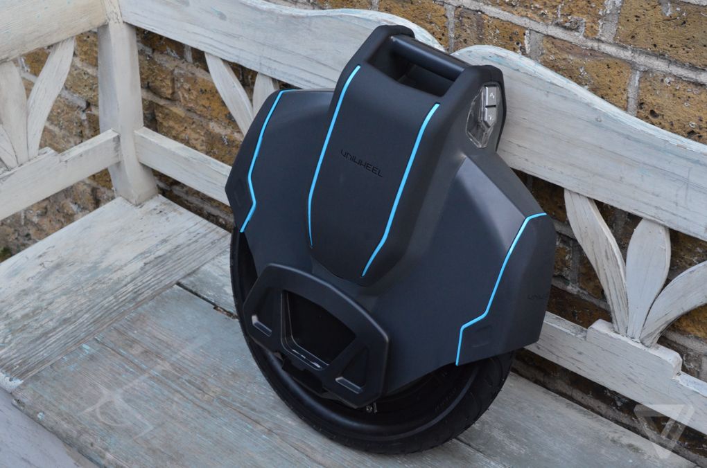

Jerem Posté(e) le 4 avril 2016 Partager Posté(e) le 4 avril 2016 Elle sort bientot (avril il me semble). Qu'en pensez vous ? http://uniwheel.co.uk Citer Lien vers le commentaire https://www.espritroue.fr/topic/347-uniwheel/ Partager sur d’autres sites More sharing options...

Techos78 Posté(e) le 30 novembre 2017 Partager Posté(e) le 30 novembre 2017 (modifié) Un échange de batterie quasi instantané. Intéressant ! (admirez le style du gars en veste rouge ) Ce que je pense de cette roue ? Simplement deux chiffres : 132 Wh et 20 km/h Ils sont fous ces anglais. Modifié le 2 décembre 2017 par Techos78 1 1 Citer Lien vers le commentaire https://www.espritroue.fr/topic/347-uniwheel/#findComment-84585 Partager sur d’autres sites More sharing options...
jbwheel Posté(e) le 2 février 2018 Partager Posté(e) le 2 février 2018 Vendue 850€ par l'importateur GW, ce qui est très raisonnable si les promesses (en commençant par la fiabilité) sont au rdv. D'autres chiffre, 16" , 10,8kg (!) et 1500W, 100kgmax et 13cm de large. Citer Lien vers le commentaire https://www.espritroue.fr/topic/347-uniwheel/#findComment-95901 Partager sur d’autres sites More sharing options...
Minch Posté(e) le 2 février 2018 Partager Posté(e) le 2 février 2018 Le 02/02/2018 à 12:30, jbwheel a dit : 1500W Développer Puissance crête, je presume, si tel est le cas, la puissance nominale doit moins faire rêver. ....et Le 30/11/2017 à 10:54, Techos78 a dit : Simplement deux chiffres : 132 Wh et 20 km/h Ils sont fous ces anglais. Développer Citer Lien vers le commentaire https://www.espritroue.fr/topic/347-uniwheel/#findComment-95914 Partager sur d’autres sites More sharing options...
jbwheel Posté(e) le 12 février 2018 Partager Posté(e) le 12 février 2018 (modifié) Le 02/02/2018 à 13:15, minch a dit : moins faire rêver. Développer Bizarrement je vois dernièrement beaucoup de Solowheel avec des gens d'un certains âge mais pas que et c'est sûr qu'ils ne viendront pas vanter leurs exploits ou leur absence de problème sur ce forum. Pas plus qu'Uniwheel peut être vu l'accueil qui risque de leur être fait : pas assez vite, pas assez loin, pas assez de problème, pas assez quoi... (pour la vitesse c'est 22km/h je crois, c'est subtil mais pas loin de 25km/h) La question pourrait aussi être sur quelle roue mettrais-tu ta copine, tes gamins, tes parents ou un trader en costume ? Modifié le 12 février 2018 par jbwheel Citer Lien vers le commentaire https://www.espritroue.fr/topic/347-uniwheel/#findComment-97722 Partager sur d’autres sites More sharing options...
