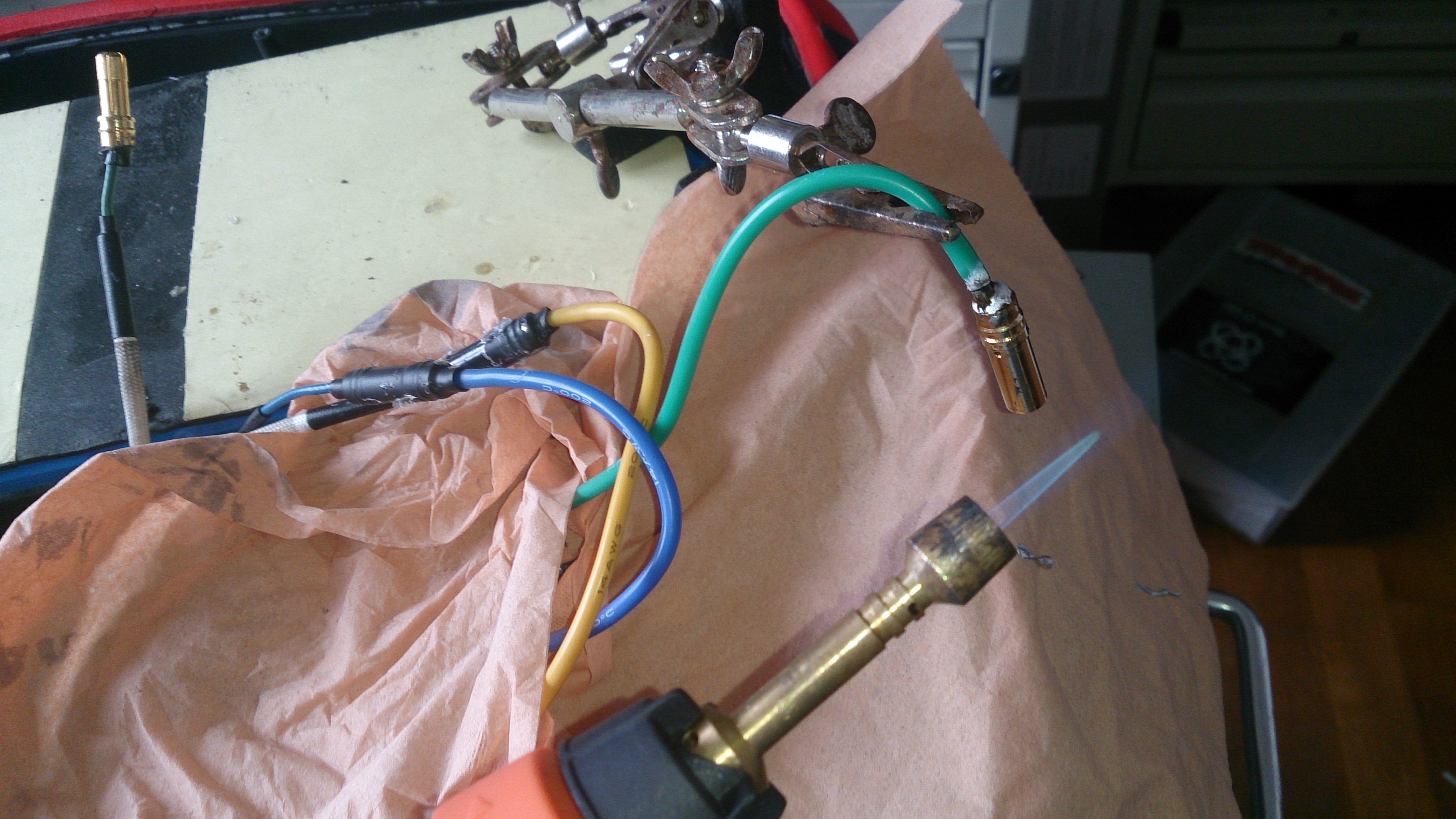

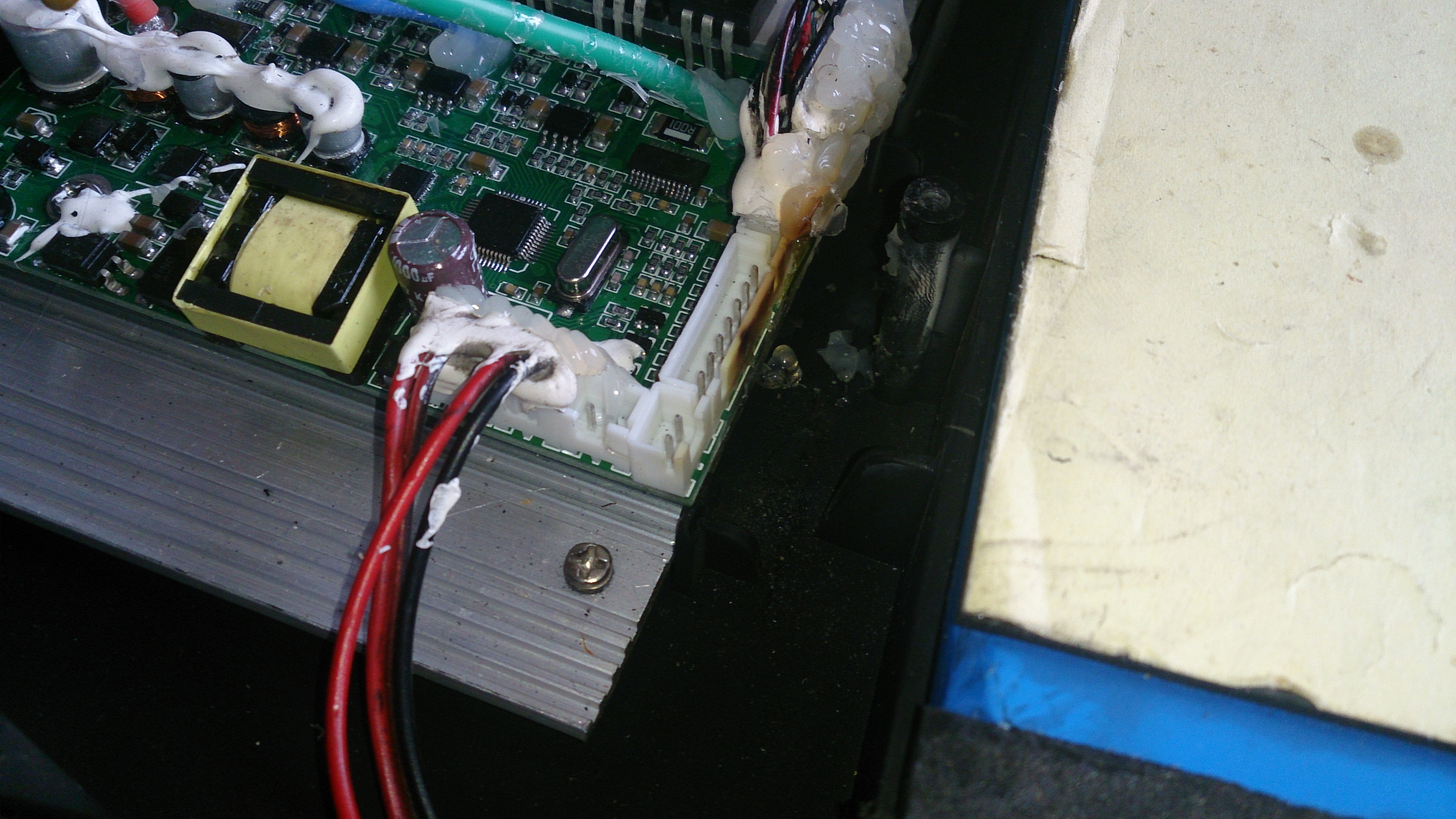

Roland Caliméroue Posté(e) le 14 septembre 2017 Partager Posté(e) le 14 septembre 2017 Le 13/09/2017 à 00:03, smiley a dit : je te souhaite le meilleur avec ta roue Merci @smiley Le meilleur est toujours là Je pardonne quand je ne me fais pas mal ou que je me fais mal par ma faute!! Je pense que mon modèle de 2016 avait un gros problème de (3) soudures rapides "made in ping-pong" suite à la grosse demande !? Chose qui semble résolu, j'ai deux copains qui en on acheté (820 et 1640) et aucun problème ... bon il n'ont pas comme moi +de 3600km de GW1640 ...ha ha ...sur...pri...se !? depuis le 12/08/17 (que 582 km) c'est ok j'ai non pas "soudé" les fils moteur mais "brasé" au mini chalumeau en changeant l'étain, doublé le thermorétractable, et bâfré de colle à chaud pour que ça ne bouge plus entre la coque et la carte. Remarqué sur le "tas": Le fait que les fils ne se dissocie pas, empêche la "coupure net, ça grésille, ça cafouille mais ne coupe pas net !! t'a juste le temps de t'arrêter et de ne pas insister !!! les étincelles produite pourraient cramé la carte (début sur photo de la carte) Citer Lien vers le commentaire Partager sur d’autres sites More sharing options...
Roland Caliméroue Posté(e) le 14 septembre 2017 Partager Posté(e) le 14 septembre 2017 Le 13/09/2017 à 00:03, smiley a dit : mais faire fondre les soudure 2 fois en moins de 6 mois c'était les fils moteur mais une fois le bleu et fois le vert (je crois) !!! reste encore le jaune ! (NON je déconne) j'ai révisé/soudé les trois. à suivre ... Citer Lien vers le commentaire Partager sur d’autres sites More sharing options...
