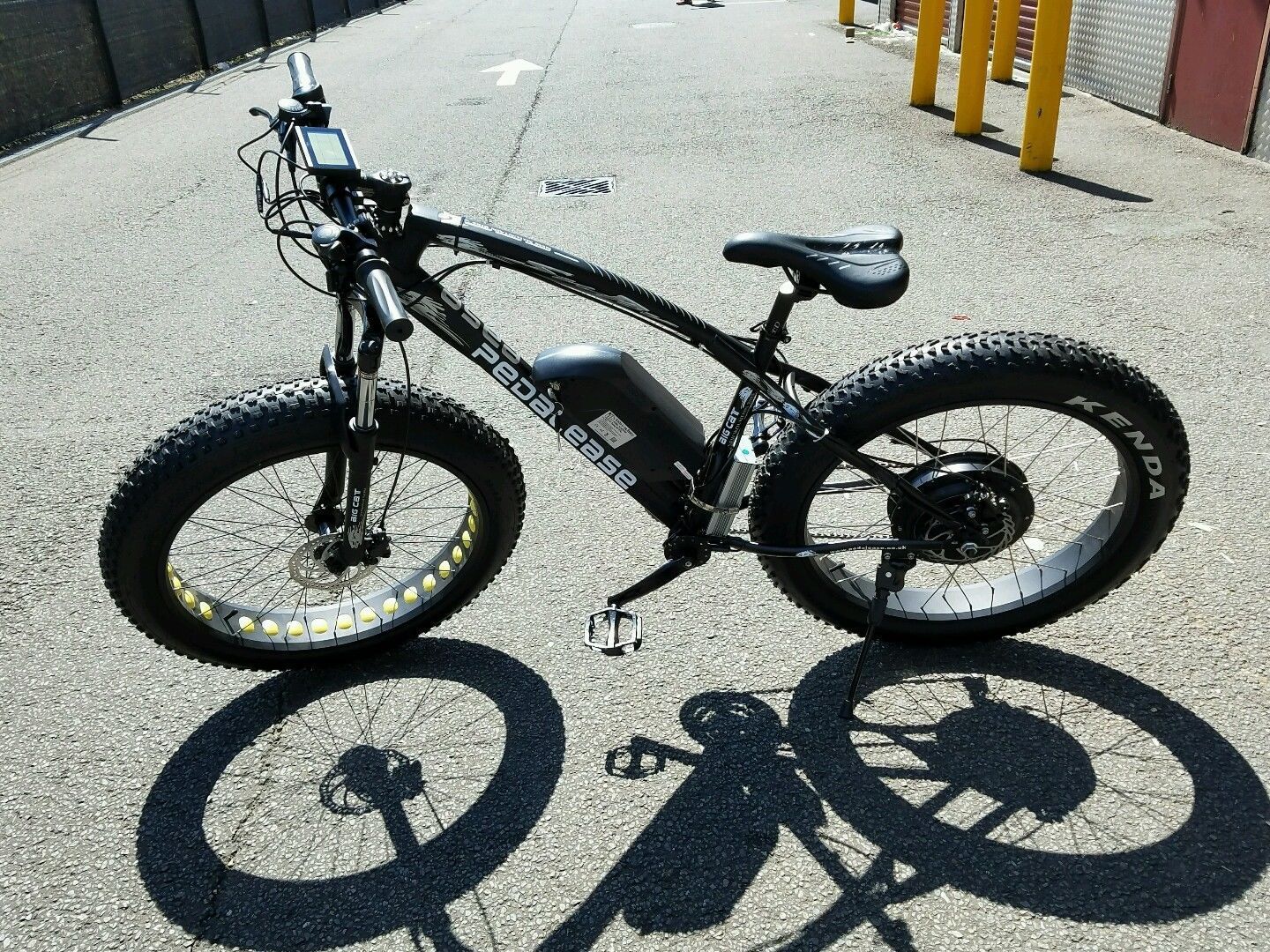

Xetra Posté(e) le 17 avril 2018 Partager Posté(e) le 17 avril 2018 (modifié) Bon voila, je me suis lancé J'ai donc commandé un fat bike, cadre acier, fourche amorti, frein disque a cable, jante allégées : 340 eurohttps://pedalease.co.uk/index.php?rt=product/product&product_id=13172419 (J'ai hésité avec la version tout suspendu, a 40 euro de plus, mais d’après de nombreux retour, ce n'est très pas utile sur les fat, donc on économise des kg et des €) un kit moteur roue 1500w fat bike avec pneus kenda renforcé + controlleur + afficheur lcd, poignée etc ... : 330 eurohttps://pedalease.co.uk/index.php?rt=product/product&product_id=13172421 une batterie 52v 15ah + chargeur : 305 euro livrée douane incluse (avec cashback) https://www.aliexpress.com/item/US-EU-AU-No-Tax-14S5P-52V-15Ah-New-Hailong-Electric-Bike-Battery-14-5Ah-Samsung/32850479334.html On arrive a moins de 1000 euro, en attente de recepetion, ca devrait donner ca: Je verrais niveau sensation, mais je pourrais toujours le faire évoluer avec un mid drive cyclone 3000w et cette batterie https://www.aliexpress.com/item/Triangle-style1800W-60V-25AH-Electric-Bicycle-Battery-60VLithium-Battery-60V-25AH-E-bike-battery-BMS-charger/32652179221.html Modifié le 18 avril 2018 par Xetra 3 Citer Lien vers le commentaire https://www.espritroue.fr/topic/3497-vtt-%C3%A9lectrique-1000w/page/2/#findComment-107484 Partager sur d’autres sites More sharing options...
Xetra Posté(e) le 18 avril 2018 Partager Posté(e) le 18 avril 2018 (modifié) J'ai voulu annuler ma commande de la batterie (48v) pour prendre en 52v (14.5ah) en 14s5p plus cher mais avec plus de puissance surtout en fin de charge (5 cellules de plus) mais le vendeur a refusé mon annulation pour m'envoyer la version en 52v au même prix sympa ces chinois Y'a plus qu'a recevoir tout ca Modifié le 18 avril 2018 par Xetra Citer Lien vers le commentaire https://www.espritroue.fr/topic/3497-vtt-%C3%A9lectrique-1000w/page/2/#findComment-107579 Partager sur d’autres sites More sharing options...
william Posté(e) le 22 avril 2018 Auteur Partager Posté(e) le 22 avril 2018 Tu t'est ruiné niveau batterie, dommage 140 euros = 16Ah = https://hobbyking.com/fr_fr/multistar-high-capacity-4s-16000mah-multi-rotor-lipo-pack.html Sinon oui, c'est 300 euros un kit pour fat-bike. C'est plus cher. Et 200 euros pour un kit de vtt. Et pas besoin de changer de moteur pour plus de puissance. Il suffit de mettre une batterie de 60-72V et un contro de 3-5kW, ça passe Par contre, sur un fat-bike, ça sert à rien. On peut pas vraiment allez vite avec ce genre d'engin. Si on veut du speed, vaut mieux un vtt et une bonne route de bitume / terre. Le fat-bike sert juste à allez partout Citer Lien vers le commentaire https://www.espritroue.fr/topic/3497-vtt-%C3%A9lectrique-1000w/page/2/#findComment-108126 Partager sur d’autres sites More sharing options...
