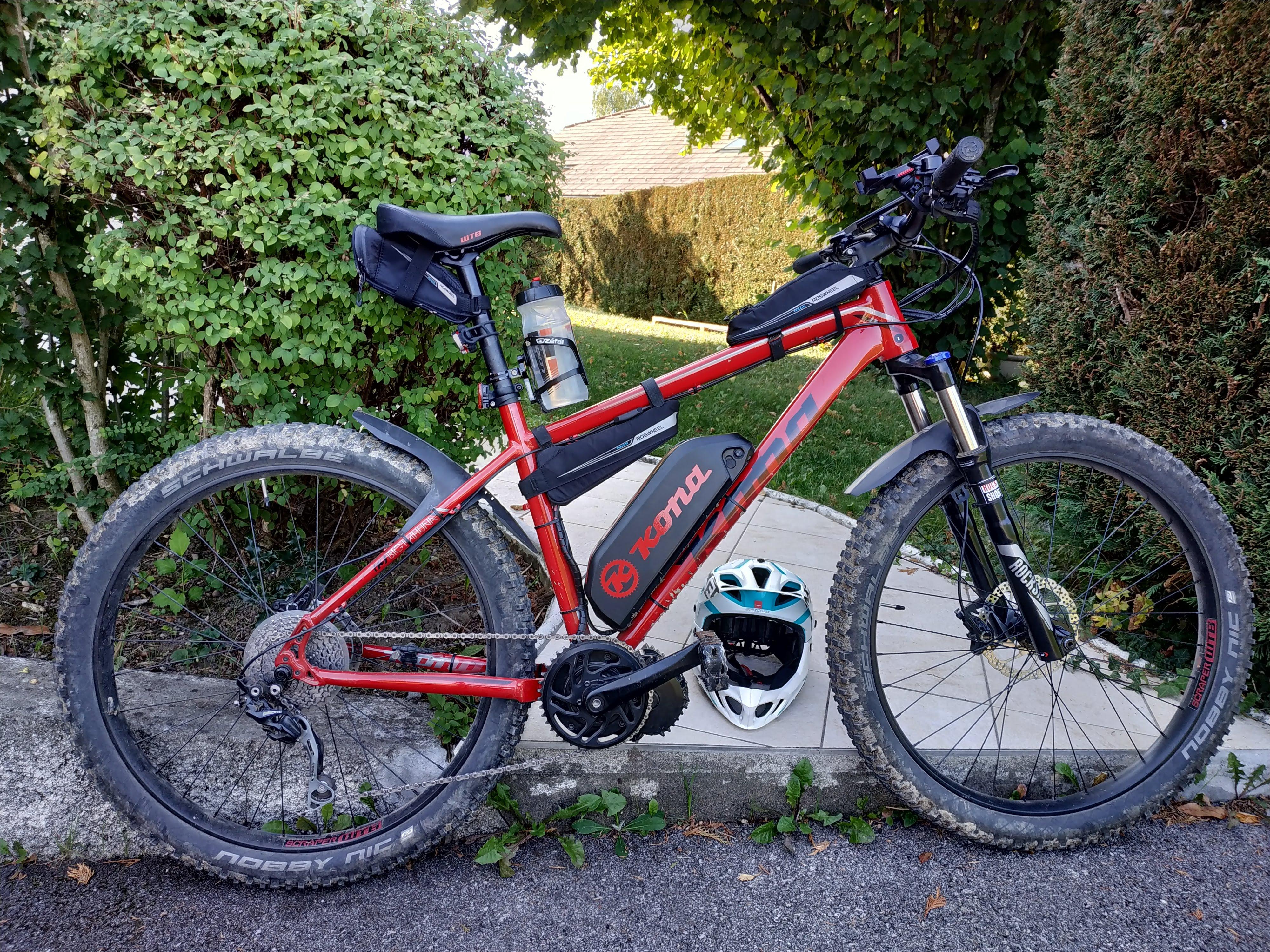

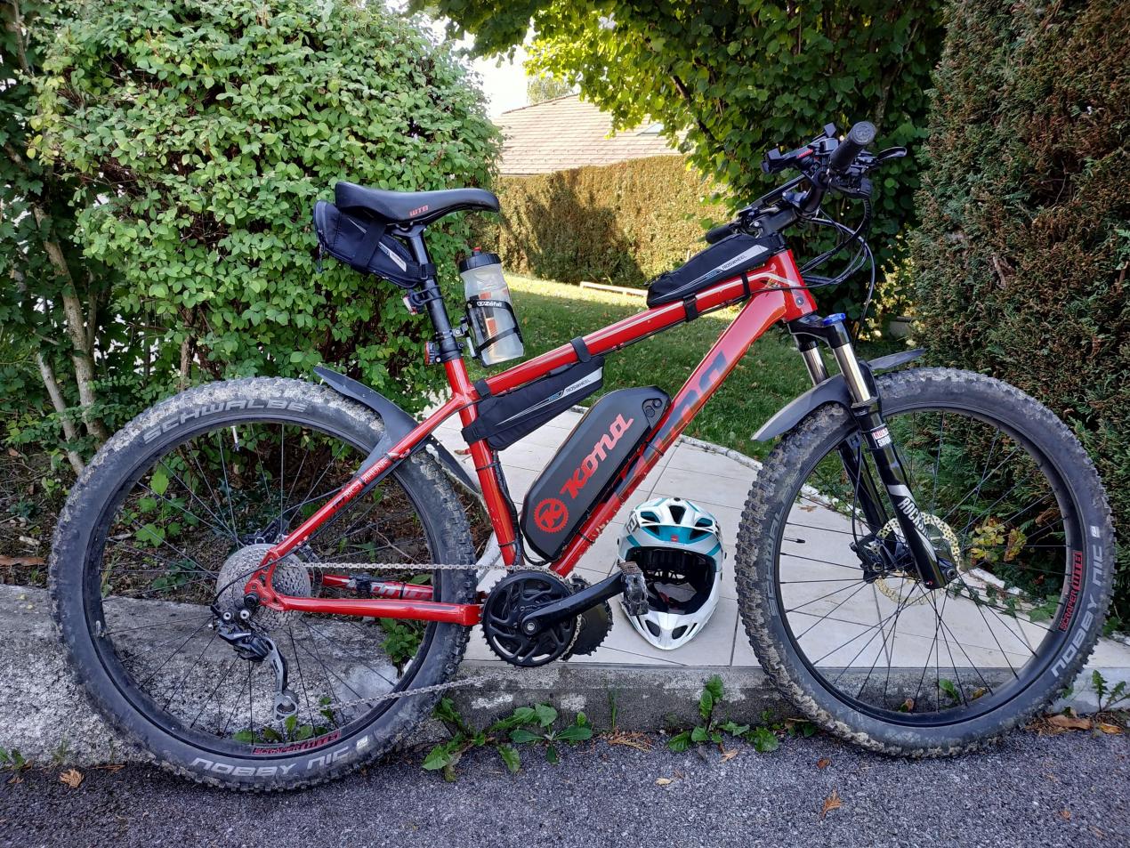

LeLion74 Posté(e) le 12 septembre 2018 Partager Posté(e) le 12 septembre 2018 @XaMou, bientôt 1000km depuis l’électrification, et c'est que du bonheur ! Marche super bien, vraiment un excellent couple, et une très bonne réactivité du moteur. Petit photo du vélo faite dimanche matin au retour d'une balade dans les bois pour "aggro" mes copains les écolos qui étaient de sortie 2 Citer Lien vers le commentaire https://www.espritroue.fr/topic/3497-vtt-%C3%A9lectrique-1000w/page/7/#findComment-138087 Partager sur d’autres sites More sharing options...
XaMou Posté(e) le 13 septembre 2018 Partager Posté(e) le 13 septembre 2018 Le 12/09/2018 à 08:33, Samboute74 a dit : @XaMou, bientôt 1000km depuis l’électrification, et c'est que du bonheur ! Marche super bien, vraiment un excellent couple, et une très bonne réactivité du moteur. Petit photo du vélo faite dimanche matin au retour d'une balade dans les bois pour "aggro" mes copains les écolos qui étaient de sortie Il est vraiment classe ^^ . Dommage qu'il soit presque introuvable maintenant . (Du moins à un prix descent ^^) . Faut que je regarde si je peux mettre des pneus 27,5x2,8 sur le modèle que j'ai choisi ou si vous avez des modèles abordable direct en 27,5+ je suis preneur ^^ . Citer Lien vers le commentaire https://www.espritroue.fr/topic/3497-vtt-%C3%A9lectrique-1000w/page/7/#findComment-138499 Partager sur d’autres sites More sharing options...
