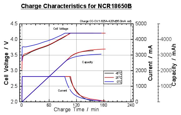

Techos78 Posté(e) le 29 septembre 2017 Partager Posté(e) le 29 septembre 2017 (modifié) Le 28/09/2017 à 10:26, Olbom a dit : Essai hier de la Tesla S ... 4 roues pour cette Tesla,(...) En résumé, quelques chiffres piqués ici : La Tesla est équipée des mêmes cellules que nos roues, des Li-Ion Panasonic 18650 (diamètre 18mm, longueur 65mm) de 3350mAh et 3.6V nominaux, dans le plancher : Il y a 16 pack 6s74p de 25,2 V en série = 403,2 Volts max, il y a donc 16x6x74 = 7104 cellules, la capacité est 7104x3,35x3,6 = 85 kWh. Une cellule pèse 47,5 g, le poids des cellules est 7104x0,0475 = 357 kg Le 28/09/2017 à 10:26, Olbom a dit : (...)Pour justifier le prix sans doute, Tesla promeut les grands voyages avec des bornes Tesla tous les 300km ... 20mn d'arrêt pour récupérer 300km d'autonomie. Mais seulement sur les grands axes ! (...) Là, 20mn de charge pour récupérer 85% d'autonomie, ce n'est pas possible avec les cellules Li-Ion : En chargeant à 0,5 C , il faut environ 1 heure et demi. Il faut changer de techno, passer au Li-Po. Modifié le 29 septembre 2017 par Techos78 1 Citer Lien vers le commentaire https://www.espritroue.fr/topic/3503-images-du-forum-des-mobilit%C3%A9s-versailles-grand-parc/page/2/#findComment-73864 Partager sur d’autres sites More sharing options...
