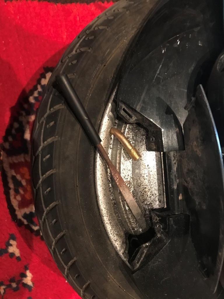

BenPen Posté(e) le 10 septembre 2019 Partager Posté(e) le 10 septembre 2019 Bonjour, Même souci suite à un changement de chambre à air (commandée sur Inmotion France) pour ma V5. J'ai toujours ce petit "tac tac tac" à chaque tour de roue dès que je monte dessus. Je suis presque sûr que c'est la valve qui frotte. Avez-vous trouvé une solution pour ne plus avoir ce bruit désagréable ? Citer Lien vers le commentaire https://www.espritroue.fr/topic/3506-chambre-%C3%A0-air-inmotion-france/#findComment-207156 Partager sur d’autres sites More sharing options...
Jeph Posté(e) le 15 septembre 2019 Partager Posté(e) le 15 septembre 2019 Bonjour, j'ai trouvé une solution simple et radicale. En plus, pas de problème d'esthétique une fois la trappe rabattue ! Citer Lien vers le commentaire https://www.espritroue.fr/topic/3506-chambre-%C3%A0-air-inmotion-france/#findComment-207749 Partager sur d’autres sites More sharing options...
