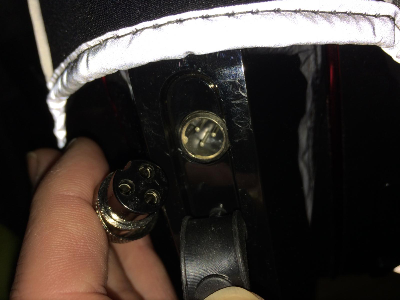

Pasteur Posté(e) le 15 mars 2017 Partager Posté(e) le 15 mars 2017 moi j'ai un CD qui ne me sert de rien car ma roue a une fiche plus petite. Citer Lien vers le commentaire https://www.espritroue.fr/topic/356-charge-doctor-v2/page/11/#findComment-43557 Partager sur d’autres sites More sharing options...
