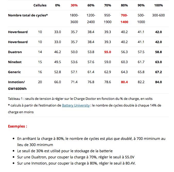

bbbbtran Posté(e) le 27 avril 2017 Partager Posté(e) le 27 avril 2017 Bonsoir, Viens de faire une 1ère charge avec Charge Docteur V2 reçu il y a 2 jours sur ma trot' (équivalente DUALTRON) dans les conditions suivantes : - mode auto avec tension = 54V - Pr 1 = 0 - Pr 2 = Up V Etat au début de charge : - Voltage de batterie vu du LCD : 52,5V - Voltage vu du CD : 52,5V Fin de charge : - CD est bien passé à OFF avec voltage = 54V - Ms voltage de batterie vu du LCD reste entre 52,5 & 53V ;( Y-a-t-il erreur de réglage de ma part qui expliquerait ce résultat ? 1 Citer Lien vers le commentaire https://www.espritroue.fr/topic/356-charge-doctor-v2/page/12/#findComment-49417 Partager sur d’autres sites More sharing options...
bbbbtran Posté(e) le 27 avril 2017 Partager Posté(e) le 27 avril 2017 Just now, bbbbtran said: Bonsoir, Viens de faire une 1ère charge avec Charge Docteur V2 reçu il y a 2 jours sur ma trot' (équivalente DUALTRON) dans les conditions suivantes : - mode auto avec tension = 54V - Pr 1 = 0 - Pr 2 = Up V Etat au début de charge : - Voltage de batterie vu du LCD : 52,5V - Voltage vu du CD : 52,5V Fin de charge : - CD est bien passé à OFF avec voltage = 54V - Ms voltage de batterie vu du LCD reste entre 52,5 & 53V ;( Y-a-t-il erreur de réglage de ma part qui expliquerait ce résultat ? Avec 'tension auto off' à 55,5V j'ai pu charger jusqu'à 54,2 selon LCD Citer Lien vers le commentaire https://www.espritroue.fr/topic/356-charge-doctor-v2/page/12/#findComment-49422 Partager sur d’autres sites More sharing options...
jean111 Posté(e) le 30 avril 2017 Partager Posté(e) le 30 avril 2017 J'ai un soucis avec mon CD sur Ninebot. Il est réglé à 1A (ce qui me semble la valeur courante par défaut), or quand la charge stoppe, la batterie est à 100% (et pas 90%, comme préconisé) Que conseillez-vous ? Merci d'avance Citer Lien vers le commentaire https://www.espritroue.fr/topic/356-charge-doctor-v2/page/12/#findComment-49786 Partager sur d’autres sites More sharing options...
Minch Posté(e) le 30 avril 2017 Partager Posté(e) le 30 avril 2017 Il faut que tu ajustes le seuil de manière empirique 1,20A, 1,30A,... et que tu mesures le pourcentage correspondant Citer Lien vers le commentaire https://www.espritroue.fr/topic/356-charge-doctor-v2/page/12/#findComment-49789 Partager sur d’autres sites More sharing options...
jean111 Posté(e) le 30 avril 2017 Partager Posté(e) le 30 avril 2017 OK merci, je testerai comme ça la prochaine fois . Citer Lien vers le commentaire https://www.espritroue.fr/topic/356-charge-doctor-v2/page/12/#findComment-49795 Partager sur d’autres sites More sharing options...

Fitz0uille Posté(e) le 3 mai 2017 Partager Posté(e) le 3 mai 2017 (modifié) @Orcka Tu n’abimes pas en étant a 4A. Voir cette page de @hobby16: http://hobby16.neowp.fr/fr/2016/02/29/courant-de-charge/ jusqu’à 6A nos batterie sont safe (charge lente) Jusqu’à 3A => Charge douce (Ultra safe pour nos batteries) Après comme dit par @hobby16 au dessus de 4A il faut changer le câblage interne (Connecteur => Batterie, il n'est pas prévu pour du 6A+). Pour le reste, nos batteries sont capables jusqu’à 30% de générer 3000 Watt en crête KS16B 1.25 30% c'est environ du 57.1(30%) Volt => Ampérage max de 52A en crête et sur une durée brève (D’où les nouveaux fusibles a 50A et non 40A sur la 16S) Autant dire que le câblage interne ne risque pas grand chose quelque soit la charge de ta roue. Quand à changer la batterie, je présume que le moteur ne tiendra pas aussi longtemps a moins que ce soit la CM qui lâche avant [On parle de plus de 50 000 km (680Wh) soit plus de 2500 h d'utilisation a 20km de moyenne] Modifié le 3 mai 2017 par Fitz0uille Citer Lien vers le commentaire https://www.espritroue.fr/topic/356-charge-doctor-v2/page/12/#findComment-50127 Partager sur d’autres sites More sharing options...
