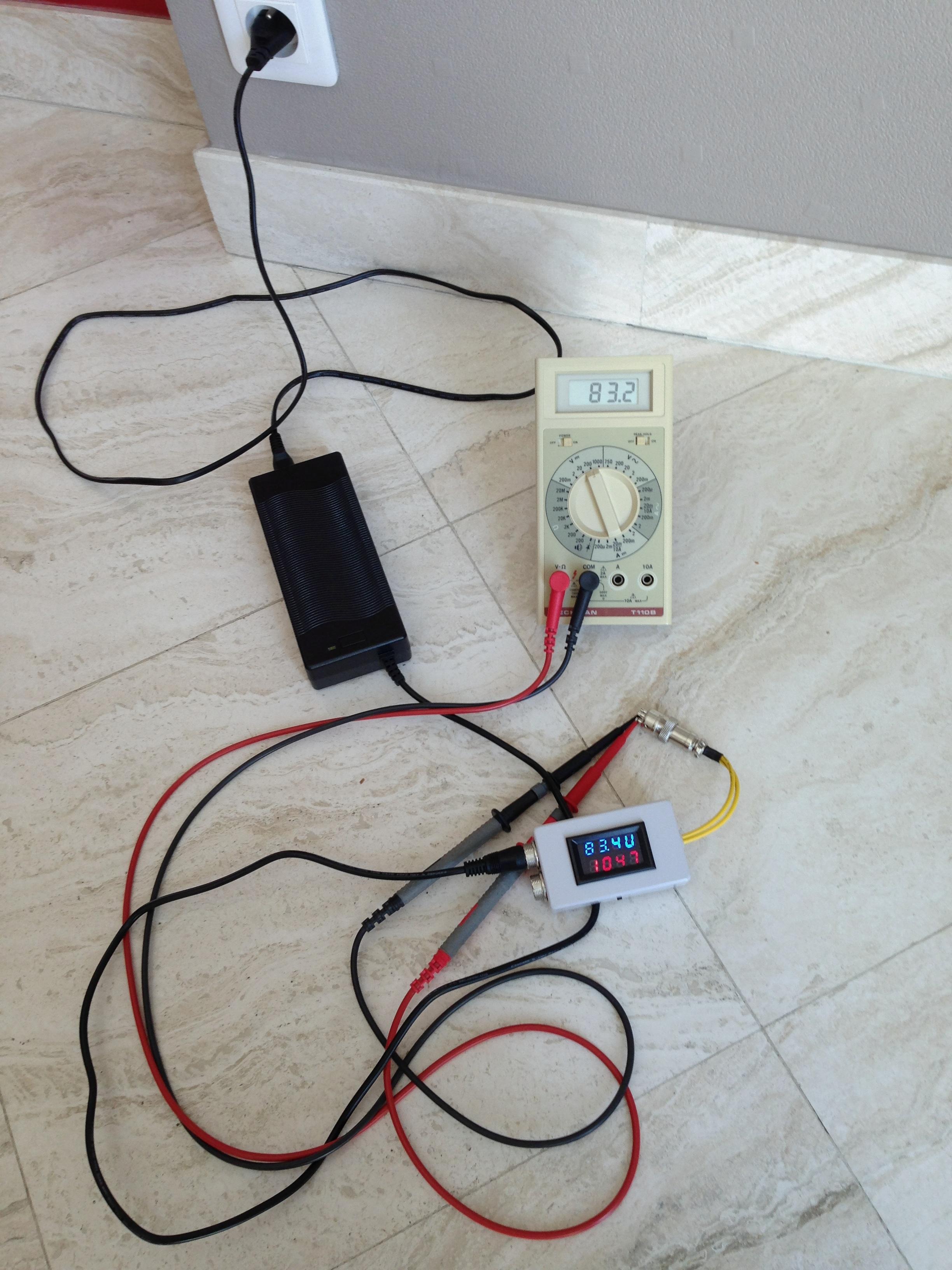

Filalapat Posté(e) le 31 août 2017 Partager Posté(e) le 31 août 2017 Le 27/8/2017 à 21:56, nrvfromcnr a dit : décidément je me demande si y'a pas un truc, soit côté batterie (que 750 Wh c'est bizarre, même si elle était pas complètement à 0, et la tension de fin est étrange aussi), soit côté chargeur (tension max. délivrée / tension de fin de charge), soit côté CD (quid de la mesure d'énergie ?) ... Je viens de faire un test rapide avec mon multimètre MONACOR, il m'indique entre 66.8V et 66.9V en sortie du chargeur de ma KS-14C (à vide). A ce stade j'en viens à me demander si je ne devrais pas faire un SAV sur le chargeur ... Devrais-je tenter de brancher mon CD et mon multimètre sur un autre chargeur supposé être 2A / 67.2V et vérifier si j'ai les mêmes tensions à vide ? La cause de la différence de 3 dixièmes de volts observée entre les 67,2V théoriques et le relevé à 66,9V peut être aussi bien due à la précision des instruments qu'à une défaillance naissante du chargeur. J'ai le cas à présent sur le chargeur de ma MS3 dont la tension s'étiole de plus en plus au fil du temps pour tomber à peine au dessus des 83V , alors que neuf il y a 6 mois il m'en donnait 84,3V. Je vais l'envoyer en SAV. Je ne vois qu'une seule méthode pour savoir si ton chargeur est défaillant ou non : faire une charge complète jusqu'à équilibrage et vérifier plusieurs heures après le passage du voyant au vert que le courant ne redescende pas à 0,00A, mais se stabilise à une valeur faible. Si la tension est insuffisante, l'équilibrage ne se fera pas et en fin de charge le courant redescendra progressivement à zéro. Le BMS doit normalement pomper un petit courant destiné à parfaire la répartition de la charge dans les cellules Li-Ion. Bien que faible, ce courant se voit au CD. La valeur de ce courant dépend du nombre total de BMS, donc de packs de batterie et par conséquent du nombre de Wh installés. Je ne l'ai jamais mesuré sur Kingsong, mais pour comparaison : Inmotion V8 480Wh - 1 BMS, courant de fin de charge : 0,03 à 0,04A Gotway MS3 1600Wh - 2 BMS, courant de fin de charge : 0,06 à 0,07A Le voyant du chargeur bascule au vert vers la fin de la charge, la valeur du courant qui provoque le basculement rouge->vert (quand elle est indiquée sur le chargeur…) est simplement indicative avec une (im)précision qui peut largement dépasser les 50%! Citer Lien vers le commentaire https://www.espritroue.fr/topic/356-charge-doctor-v2/page/14/#findComment-68784 Partager sur d’autres sites More sharing options...
nrvfromcnr Posté(e) le 31 août 2017 Partager Posté(e) le 31 août 2017 il y a 20 minutes, Filalapat a dit : La cause de la différence de 3 dixièmes de volts observée entre les 67,2V théoriques et le relevé à 66,9V peut être aussi bien due à la précision des instruments qu'à une défaillance naissante du chargeur. J'ai le cas à présent sur le chargeur de ma MS3 dont la tension s'étiole de plus en plus au fil du temps pour tomber à peine au dessus des 83V , alors que neuf il y a 6 mois il m'en donnait 84,3V. Je vais l'envoyer en SAV. Je ne vois qu'une seule méthode pour savoir si ton chargeur est défaillant ou non : faire une charge complète jusqu'à équilibrage et vérifier plusieurs heures après le passage du voyant au vert que le courant ne redescende pas à 0,00A, mais se stabilise à une valeur faible. Si la tension est insuffisante, l'équilibrage ne se fera pas et en fin de charge le courant redescendra progressivement à zéro. Le BMS doit normalement pomper un petit courant destiné à parfaire la répartition de la charge dans les cellules Li-Ion. Bien que faible, ce courant se voit au CD. La valeur de ce courant dépend du nombre total de BMS, donc de packs de batterie et par conséquent du nombre de Wh installés. Je ne l'ai jamais mesuré sur Kingsong, mais pour comparaison : Inmotion V8 480Wh - 1 BMS, courant de fin de charge : 0,03 à 0,04A Gotway MS3 1600Wh - 2 BMS, courant de fin de charge : 0,06 à 0,07A Le voyant du chargeur bascule au vert vers la fin de la charge, la valeur du courant qui provoque le basculement rouge->vert (quand elle est indiquée sur le chargeur…) est simplement indicative avec une (im)précision qui peut largement dépasser les 50%! Hello, Merci pour ton retour. Dans mon cas, une charge complète se termine par une intensité de charge nulle (0.00A au CD / Idem que quand débranché), ... après tout de même un long moment à baisser petit à petit. Selon KingSong qui m'a répondu, la tension de sortie de mon chargeur (66,9V) serait normale ... Vivement que j'en achète un autre pour les charges à 4A. Je le prendrai de qualité cette fois, et on verra bien si ça change quelque chose. Nrv Citer Lien vers le commentaire https://www.espritroue.fr/topic/356-charge-doctor-v2/page/14/#findComment-68787 Partager sur d’autres sites More sharing options...
Filalapat Posté(e) le 31 août 2017 Partager Posté(e) le 31 août 2017 (modifié) Il y a 1 heure, nrvfromcnr a dit : Selon KingSong qui m'a répondu, la tension de sortie de mon chargeur (66,9V) serait normale La réponse que t'a fourni Kingsong ne me surprend pas, tant la valeur de la tension de sortie du chargeur est proche du rail à 67,2V. Les 3 dixièmes de volts en moins ne doivent d'ailleurs pas avoir d'impact si marquant sur ton autonomie, et je doute que tu obtiennes auprès d'eux gain de cause en prétextant seulement que tu ne peux plus effectuer un équilibrage des cellules. Fin juillet j'avais remarqué qu'après une nuit de charge complète de la MS3, le courant d'équilibrage était nul. C'est ce qui m'a mis la puce à l'oreille : la tension était de 83,8V seulement. Depuis je surveille particulièrement ce point : la tension diminue globalement mais de façon fluctuante suivant les jours. 82,8V au minimum. La tension a tendance à remonter légèrement à chaud (300 à 500 mV), mais reste inférieure à 84V. J'ai contacté Eroue à ce sujet et suis sur le point de renvoyer le chargeur toujours sous garantie. Je ne suis pas privé d'équilibrage pour autant puisque je peux utiliser aussi le chargeur 84V de ma V8. Quand je l'ai eu neuf celui-là il me donnait 84,7V. Aujourd'hui 84,3V. Ça suffit toujours pour réaliser l'équilibrage. Mais en l'espace de quelques mois la tension a bel et bien chuté de quelques 10èmes de volts. J'ai de plus en plus l'impression qu'on touche là la vraie maladie de ces chargeurs : une baisse inéluctable de la tension au fil des mois. Et ette baisse ne peut se voir qu'avec un instrument de mesure (multimètre ou CD), et encore pour celui qui s'y intéresse. De toutes façons même avec un chargeur défaillant (pour ce qui est de la tension anormalement faible) la charge commencera avec le voyant rouge et se terminera avec un voyant vert, alors… Je suis du reste convaincu que pas mal de gens ont un chargeur dont la tension nominale s'est réduite dans le temps au point de devenir anormale, et ne le savent même pas. Tant que ça charge… Modifié le 31 août 2017 par Filalapat Citer Lien vers le commentaire https://www.espritroue.fr/topic/356-charge-doctor-v2/page/14/#findComment-68803 Partager sur d’autres sites More sharing options...
