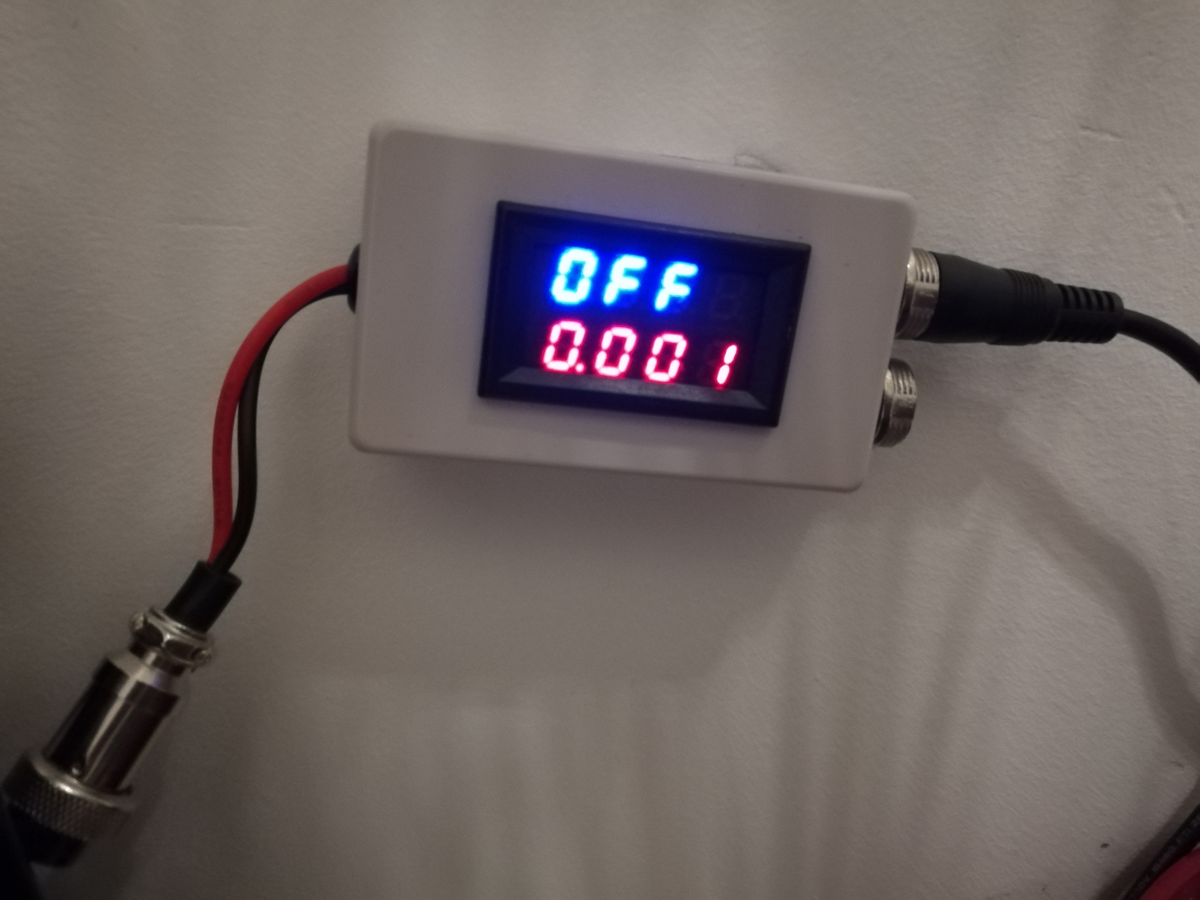

Invité Posté(e) le 26 février 2018 Partager Posté(e) le 26 février 2018 Bonsoir ! Le CD est passe sur OFF après la coupure auto et je n'arrive pas à le remettre en service j'ai débranché etc mais rien n y fait. Avez vous une solution ? Merci Citer Lien vers le commentaire https://www.espritroue.fr/topic/356-charge-doctor-v2/page/18/#findComment-99771 Partager sur d’autres sites More sharing options...
nrvfromcnr Posté(e) le 26 février 2018 Partager Posté(e) le 26 février 2018 (modifié) il y a 17 minutes, kelec_947 a dit : Bonsoir ! Le CD est passe sur OFF après la coupure auto et je n'arrive pas à le remettre en service j'ai débranché etc mais rien n y fait. Avez vous une solution ? Merci Hello ! Appuie sur le bouton (appui court) jusqu’à voir le OFF dans la partie inférieure. La, appuie-long jusqu’à voir la limite que tu as choisi (« 1.8A » par exemple), relâche, et appuis court pour mettre à « - - - - », et attend qqs secondes Dit autrement ça donne : 1) Aller au choix de mode avec des appuis courts 2) Activer le changement de mode avec un appuis long 3) Hummm je suis plus sur a 100% s’il faut appuis court ou appuis long pour changer ce mode la ! Appuis court ou long, tu verras bien ! Modifié le 26 février 2018 par nrvfromcnr 1 Citer Lien vers le commentaire https://www.espritroue.fr/topic/356-charge-doctor-v2/page/18/#findComment-99773 Partager sur d’autres sites More sharing options...
Invité Posté(e) le 26 février 2018 Partager Posté(e) le 26 février 2018 Merci à toi ! C'était cela mode off rouge clignotant puis clique long Citer Lien vers le commentaire https://www.espritroue.fr/topic/356-charge-doctor-v2/page/18/#findComment-99775 Partager sur d’autres sites More sharing options...
