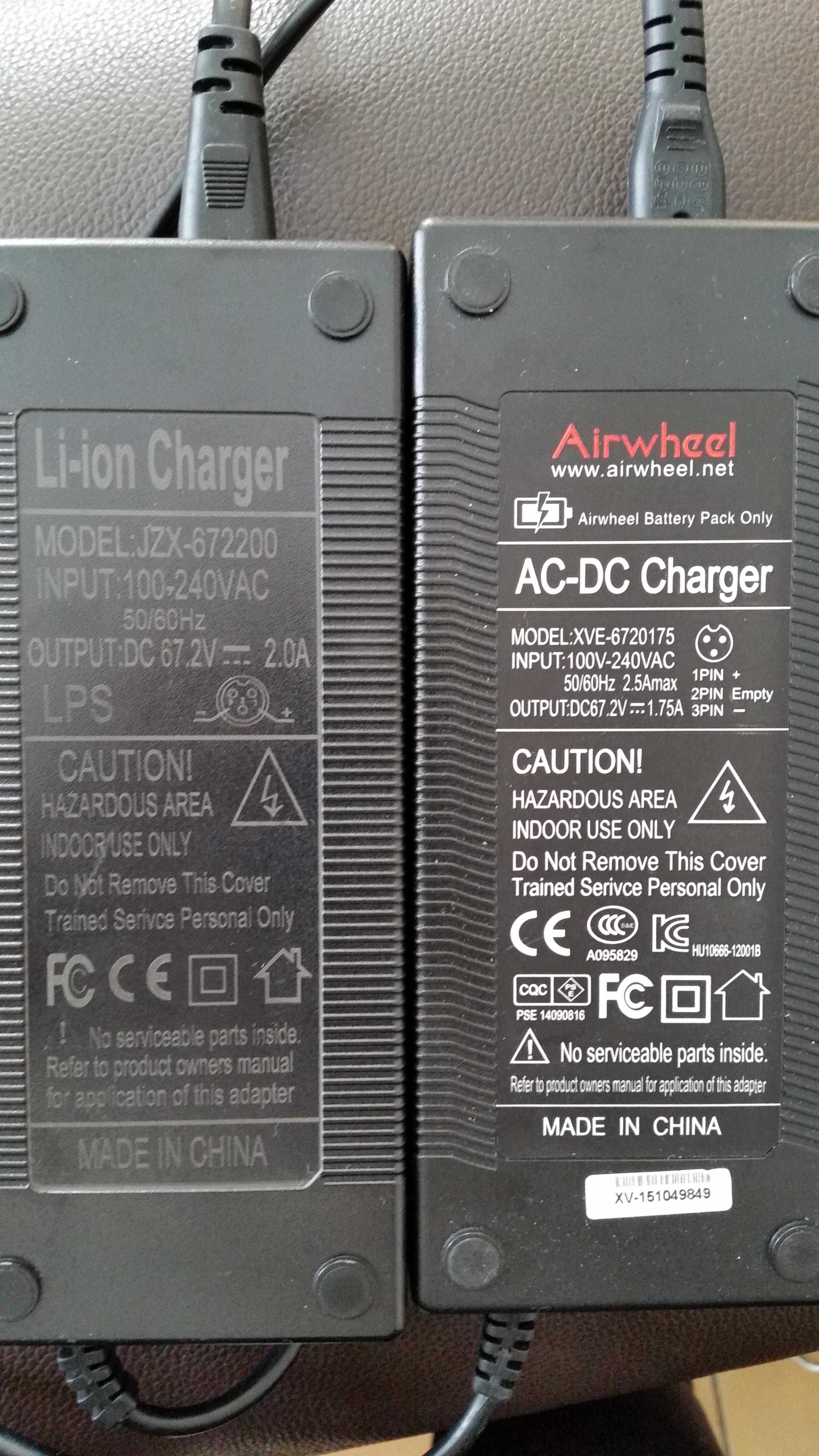

ertoc2 Posté(e) le 11 avril 2016 Partager Posté(e) le 11 avril 2016 J'ai branché mes 2 chargeurs sur le CD V2, la charge était rapide mais l'UN des 2 s'est mis en diode verte avant l'autre avant la fin de la charge:est ce normal? Cela est peut être du au fait que l'un des deux est à 1.75A et l'autre 2 A... Est ce conseillé de les utiliser tous deux ensemble qd même? Citer Lien vers le commentaire https://www.espritroue.fr/topic/356-charge-doctor-v2/page/2/#findComment-4963 Partager sur d’autres sites More sharing options...
Mingyar Posté(e) le 11 avril 2016 Partager Posté(e) le 11 avril 2016 Quand j'utilise 2 chargeurs 2A identiques, j'ai le même phénomène. Quand j'utilise ce montage, j'y branche 2 CD v1, un pour chaque chargeur et je réunis le tout par un Y pour la connexion à la roue. Très vite l'un des 2 prend la main sur l'autre avec un courant de charge plus important. Finalement, l'un des deux (je ne sais plus lequel) passe au vert en premier. Citer Lien vers le commentaire https://www.espritroue.fr/topic/356-charge-doctor-v2/page/2/#findComment-5036 Partager sur d’autres sites More sharing options...
Franck Posté(e) le 11 avril 2016 Partager Posté(e) le 11 avril 2016 Euh...à quoi sert le charge doctor à 2 entrées alors ? Citer Lien vers le commentaire https://www.espritroue.fr/topic/356-charge-doctor-v2/page/2/#findComment-5038 Partager sur d’autres sites More sharing options...
Invité Posté(e) le 11 avril 2016 Partager Posté(e) le 11 avril 2016 A brancher deux chargeurs de 2A pour charger à 4A (les deux chargeur 2A sont moins cher qu'un chargeur 4A) ou 2A avec un seul chargeur. Citer Lien vers le commentaire https://www.espritroue.fr/topic/356-charge-doctor-v2/page/2/#findComment-5039 Partager sur d’autres sites More sharing options...
Mingyar Posté(e) le 11 avril 2016 Partager Posté(e) le 11 avril 2016 ou un 4A et un 2A pour faire un 6A Citer Lien vers le commentaire https://www.espritroue.fr/topic/356-charge-doctor-v2/page/2/#findComment-5040 Partager sur d’autres sites More sharing options...
Franck Posté(e) le 11 avril 2016 Partager Posté(e) le 11 avril 2016 Oui d'accord mais vu qu'il y en a un qui s'arrête de charger, ça ne fonctionne pas n'est ce pas ? Citer Lien vers le commentaire https://www.espritroue.fr/topic/356-charge-doctor-v2/page/2/#findComment-5043 Partager sur d’autres sites More sharing options...
Invité Posté(e) le 11 avril 2016 Partager Posté(e) le 11 avril 2016 Si ça fonctionne, quand tu charge à 2A par ex, les 2 A sont fournis par le chargeur en début de charge puis l'intensité diminue au fur et à mesure qu'on s'approche des 100%. Certainement que le niveau de tension d'un des deux chargeurs est plus bas que l'autre , du coup il passerais en fin de charge plus tôt. Citer Lien vers le commentaire https://www.espritroue.fr/topic/356-charge-doctor-v2/page/2/#findComment-5044 Partager sur d’autres sites More sharing options...
