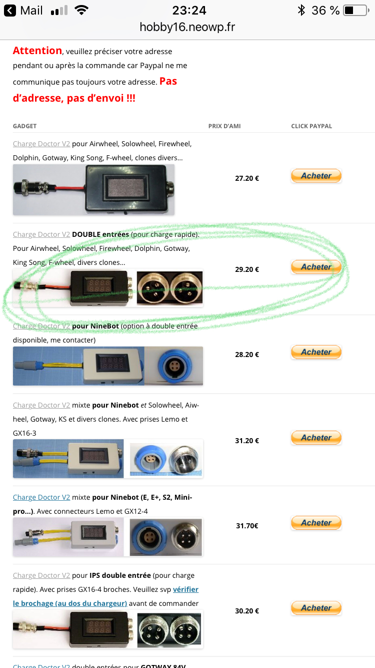

Becks Posté(e) le 27 mai 2018 Partager Posté(e) le 27 mai 2018 Du coup, @hobby16 as tu un CD à double entrées avec connecteurs gx12-3 car je n'en vois pas sur ton site ? Citer Lien vers le commentaire https://www.espritroue.fr/topic/356-charge-doctor-v2/page/20/#findComment-112936 Partager sur d’autres sites More sharing options...
nrvfromcnr Posté(e) le 27 mai 2018 Partager Posté(e) le 27 mai 2018 (modifié) il y a 5 minutes, Becks a dit : Du coup, @hobby16 as tu un CD à double entrées avec connecteurs gx12-3 car je n'en vois pas sur ton site ? GX12-3, c’est le CD2 dans sa version la plus standard, le second de la liste. Ou encore celui-là : http://hobby16.neowp.fr/fr/2016/02/29/courant-de-charge/ Modifié le 27 mai 2018 par nrvfromcnr 1 Citer Lien vers le commentaire https://www.espritroue.fr/topic/356-charge-doctor-v2/page/20/#findComment-112937 Partager sur d’autres sites More sharing options...

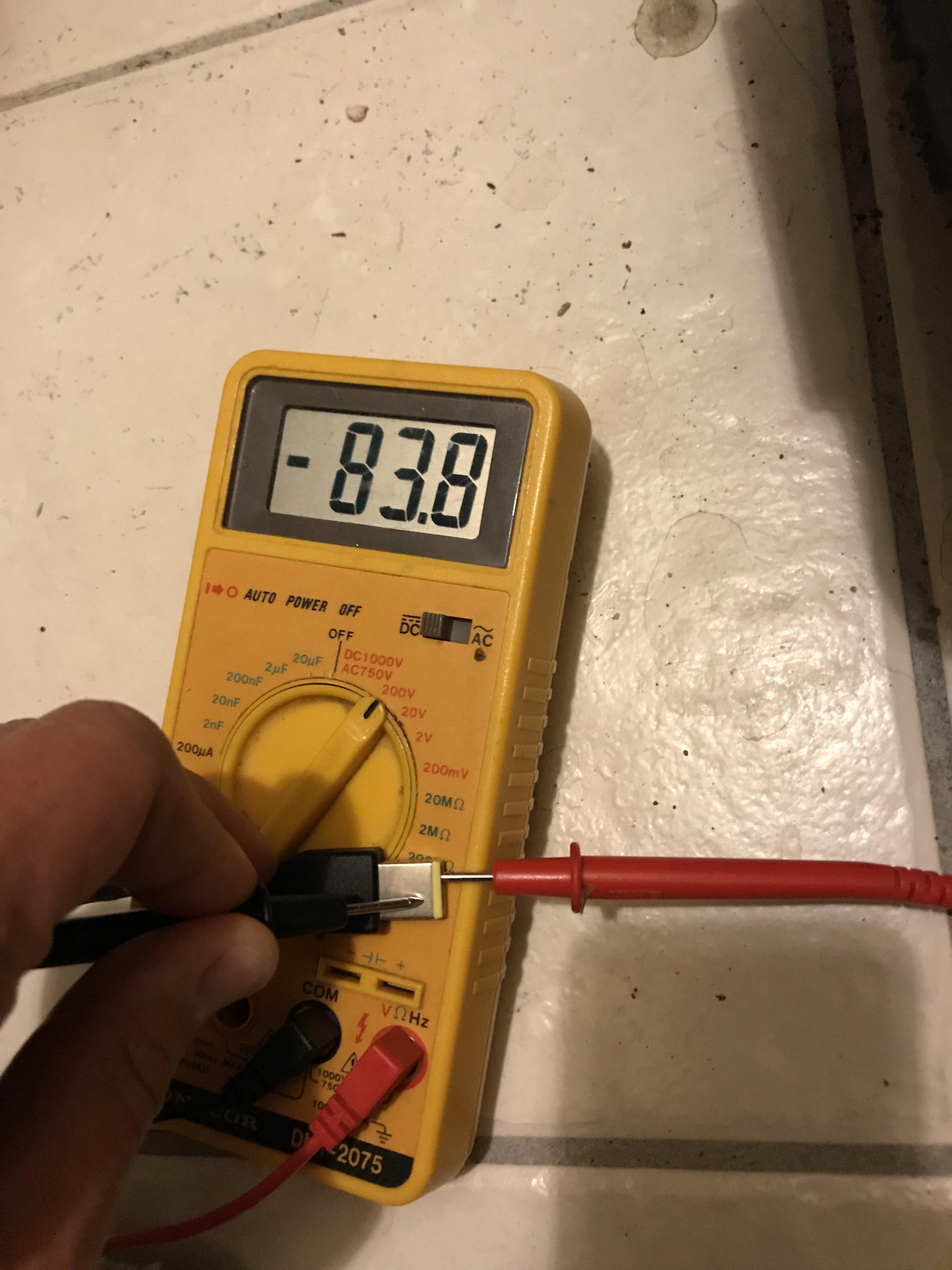

nrvfromcnr Posté(e) le 18 juin 2018 Partager Posté(e) le 18 juin 2018 Hello @hobby16 ! voila les infos sur le chargeur 84v Kingsong : Note que la tension est prise entre : - l’extérieur - La partie interne de l’intérieur (PAS la papate centrale de signal). Note que les parties centrales droite et gauches amènent le même résultat que ci-dessus, elles sont reliées (du moins dans le cas du câblage de ce chargeur). Hesite pas à poser des questions si je suis pas clair, il est tard et j’ai du mal Nrv Citer Lien vers le commentaire https://www.espritroue.fr/topic/356-charge-doctor-v2/page/20/#findComment-117050 Partager sur d’autres sites More sharing options...
