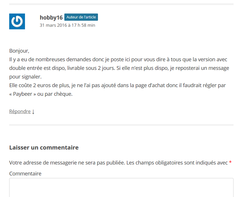

@hobby16 Je Voudrais te commander un CD à deux entrées mais je le vois pas sur ton site :( . Il n'y en a plus ?
Il y a truc que je ne dois pas saisir je pense @Techos78. Sur la page je ne vois que des V2 classiques et pas ceux à double entrées pour faire du 4A. Il y a une subtilité ?
Et avec un petit commentaire avec le paiement en paybeer.
Voilà donc pourquoi :). Merci beaucoup. Je vais regarder comment fonctionne paybeer car je ne connais pas du tout.
C' est expliqué sur le site de @hobby16
Ca y est commande passé :) pour un super joujou utile !
