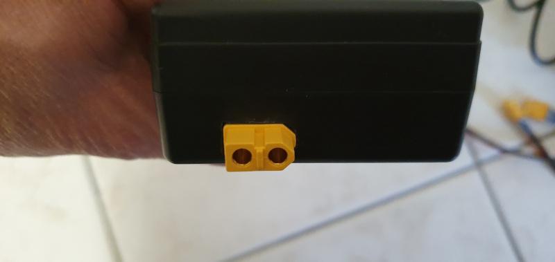

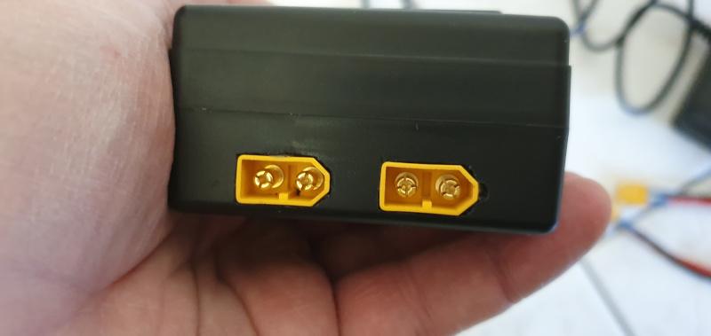

HDUUVOKR Posté(e) le 28 décembre 2019 Partager Posté(e) le 28 décembre 2019 Le 04/09/2019 à 22:01, bayahibe94 a dit : On ne peux toujours pas acheté le charge doctor... Y’aurait t’il un moyen de le remplacer? En attendant j’utilise une prise temporisée mais ce n’est pas idéal pour rester autour de 80%... Merci Envoyé de mon iPhone en utilisant Tapatalk Bonjour, le charge doctor n'étant plus disponible j'ai opté pour la solution de Bonzaï! https://www.espritroue.fr/topic/2317-speedway-s4-mini/page/181/ Installé dans un boitier trouvé à Leroy-Merlin: Citer Lien vers le commentaire Partager sur d’autres sites More sharing options...

JJK Posté(e) le 28 décembre 2019 Partager Posté(e) le 28 décembre 2019 pas mal, des embases gx16 auraient été plus "safe"....on peut faire un court-jus avec une prise XT . ? Citer Lien vers le commentaire Partager sur d’autres sites More sharing options...
Invité Posté(e) le 28 décembre 2019 Partager Posté(e) le 28 décembre 2019 Ah bon.... Les pins d'une prise GX16 ne sont pas court "circuitable"? C'est un nouveau modèle alors.... Regarde bien, les XT60 sont pour connecter des adaptateurs XT60-GX16 et un bouchon (XT60 femelle neutralisé) est prévu si une seule entrée est utilisée Citer Lien vers le commentaire Partager sur d’autres sites More sharing options...

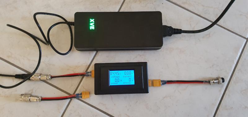

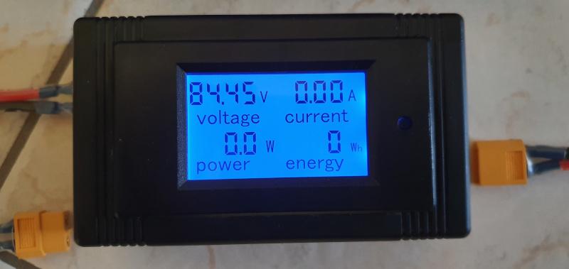

Invité Posté(e) le 28 décembre 2019 Partager Posté(e) le 28 décembre 2019 https://a.aliexpress.com/06hVzcuH5 Que j'ai mis dans un boitier Citer Lien vers le commentaire Partager sur d’autres sites More sharing options...
Invité Posté(e) le 28 décembre 2019 Partager Posté(e) le 28 décembre 2019 (modifié) il y a 27 minutes, Hansolo a dit : https://a.aliexpress.com/06hVzcuH5 Que j'ai mis dans un boitier J'ai déjà eux 3 ou 4 boîtiers de ce modèle et j'en suis assez déçu en terme de précision (tendance à sur évaluer la tension de +0,5V en moyenne), un peu chiant pour les manip du reset (necessite un objet fin pour appuyer sur le bouton), retro éclairage capricieux (mais ça c'est parce que je ne les ménage pas en terme d'intensité que j'y fait circuler, voir mon record personnel ci-dessous). Et du coup je suis plus satisfait avec ce modèle, que j'utilise un peu à toutes les sauces : dans mon vieux CD quand il a rendu l'âme ou directement intégré dans certains chargeurs Il y a toutes les infos de base : Tension, Intensité, Puissance, Température, Capacité en Ah et en Wh ainsi que la durée de la charge. Remise à zéro avec un appui long. Pas de fonction coupure, car ça c'est l'exclusivité du véritable CD made in HOBBY16. Modifié le 28 décembre 2019 par Invité Citer Lien vers le commentaire Partager sur d’autres sites More sharing options...
