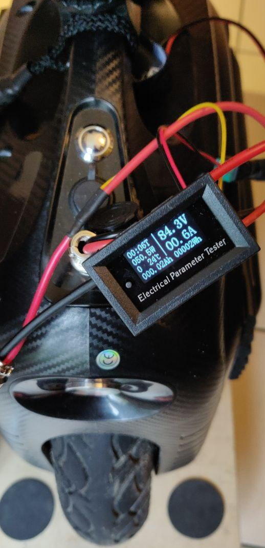

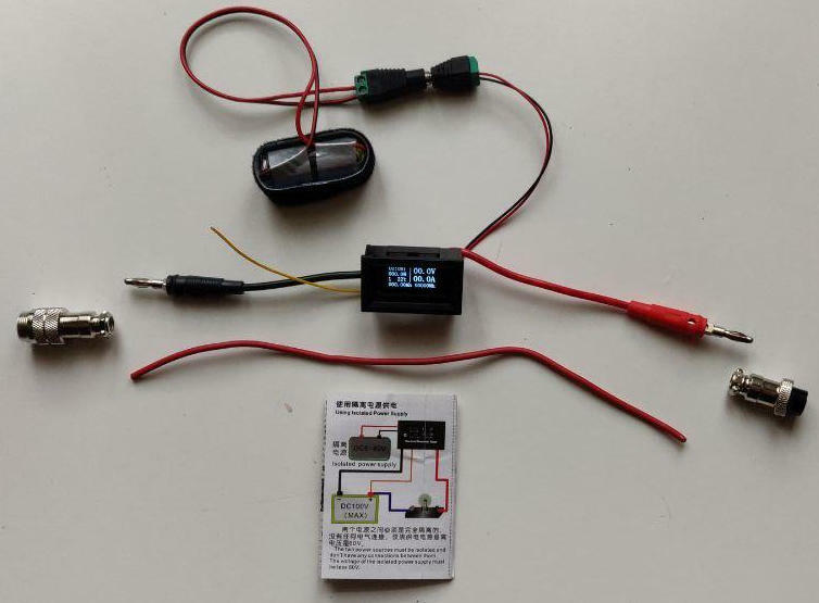

sbouju Posté(e) le 3 mars 2020 Partager Posté(e) le 3 mars 2020 (modifié) il y a 31 minutes, Grumly a dit : Edit > @sbouju tu as bien la version 100V si tu as une roue 84V ? Oui, 100V 20A (celle exacte vers lequel pointe le lien...), pour celui que j'ai commandé et reçu. Du coup, et selon ce que j'avais déduit des dessins, la tension de l'alim Gotway est trop élevée pour "alimenter le compteur". Pour un premier essai d'allumage de l'appareil (avec raccordement à un circuit de tension plus basse également), j'avais donc utilisé l'option "Utilisation d'une alimentation isolée pour alimenter le compteur", ceci en utilisant une petite source séparée en 12V. J'avais également négligé le fil jaune, ne comprenant pas son rôle...! 🤡 Modifié le 3 mars 2020 par sbouju Citer Lien vers le commentaire https://www.espritroue.fr/topic/356-charge-doctor-v2/page/35/#findComment-232995 Partager sur d’autres sites More sharing options...
Grumly Posté(e) le 3 mars 2020 Partager Posté(e) le 3 mars 2020 49 minutes ago, sbouju said: Du coup, et selon ce que j'avais déduit des dessins, la tension de l'alim Gotway est trop élevée pour "alimenter le compteur". Tu as raison, je n'ai pas pris garde à ce détail. L'alim c'est 60V max et la partie mesure 100V. Du coup il te reste le choix entre coller une pile et mettre un régulateur. Malheureusement pour avoir un régulateur de tension qui supporte 84V en entrée, c'est très difficile à trouver en module prêt à l'emploi. On trouve des tas de breakouts avec des régulateurs supportant jusque 30-40V, mais difficilement au dessus. Sinon les CI régulateurs à découpage qui conviennent , et reviennent à qq euros avec les composants annexes, mais il faut faire un PCB... Avec en plus des contraintes de placement pour éviter la pollution HF. Donc pas faisable sur de la plaquette à bandes/pastilles. A regarder : les modules meanwell tels que celui-ci. Ce sont des alims à découpage donc probablement que leur entrée commence par un pont redresseur. A partir de là ils doivent fonctionner en DC. Par contre 100 V mini pour celui-ci... Sinon solution moche mais simple et cheap : une zener 56v en parallèle avec l'alim du module et une résistance à ajuster selon la conso du module (à mesurer) sachant qu'elle aura 28V à chuter, R = 28 / I donc par exemple si ton module consomme 50mA une 560ohm devrait faire l'affaire, et dissipera 1,4W. C'est pas classe, mais ça devrait marcher. Ou la pile 😄 Citer Lien vers le commentaire https://www.espritroue.fr/topic/356-charge-doctor-v2/page/35/#findComment-233005 Partager sur d’autres sites More sharing options...

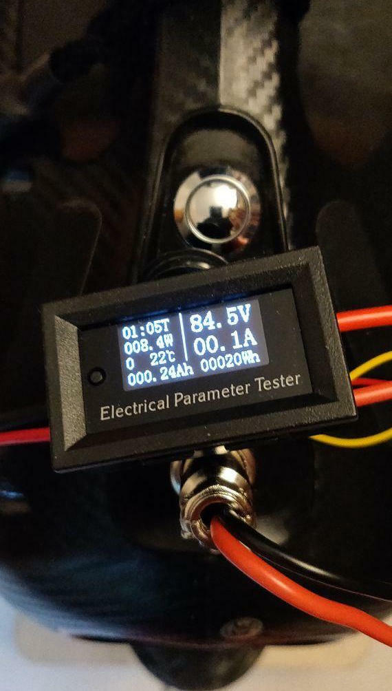

sbouju Posté(e) le 3 mars 2020 Partager Posté(e) le 3 mars 2020 (modifié) Le 03/03/2020 à 22:52, Grumly a dit : Ou la pile 😄 Oui, j'étais déjà parti sur cette idée, du coup, malgré la petite contrainte que cela peut représenter de devoir la changer de temps en temps. En l'occurrence, j'ai utilisé un petit bloc de 2 mini-piles 6V en série (4LR44), identique à celui que j'avais installé dans mon clignoteur à main Ci-dessous, le premier "brouillon" de raccordement en situation ; la roue était déjà chargée à bloc d'avant... Modifié le 5 mars 2020 par sbouju Citer Lien vers le commentaire https://www.espritroue.fr/topic/356-charge-doctor-v2/page/35/#findComment-233006 Partager sur d’autres sites More sharing options...

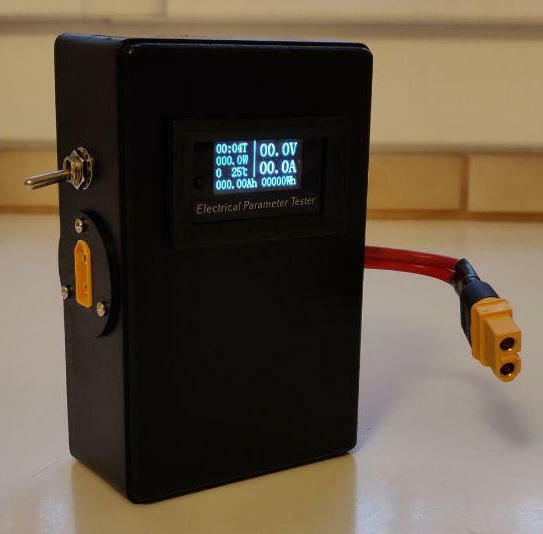

sbouju Posté(e) le 8 mars 2020 Partager Posté(e) le 8 mars 2020 (modifié) La version 2 du CD2 alternatif (et néanmoins continu... ) prend tournure ! Modifié le 8 mars 2020 par sbouju 1 Citer Lien vers le commentaire https://www.espritroue.fr/topic/356-charge-doctor-v2/page/35/#findComment-233655 Partager sur d’autres sites More sharing options...
