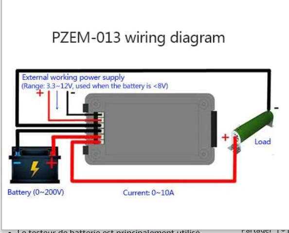

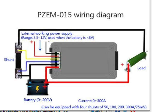

sbouju Posté(e) le 6 mars 2022 Partager Posté(e) le 6 mars 2022 (modifié) Hello... Pour me faire à nouveau un simili-ChargeDoctor 2, je voudrais câbler cette fois-ci un PZEM-015 dont je dispose, et non plus un PZEM-013 comme j'étais parvenu à le faire précédemment sans difficulté tant ça m'était apparu limpide. Petit problème, compte tenu de mes compétences en électronique proches de zéro, je ne sais pas vraiment à quelles bornes raccorder les 2 fils rentrants du chargeur et les deux fils sortants vers la batterie...🤪 Vos lumières, sont donc les bienvenues ! PS: pour le câblage de PZEM-013 que j'utilise en ce moment, les fils plus et moins du chargeur vont respectivement aux bornes notées 1 et 2 sur le schéma tout en bas, et ça "ressort" par les bornes notées 3 (+) et 4 (-) pour aller vers la roue pour sa charge... Modifié le 9 mars 2022 par sbouju Citer Lien vers le commentaire Partager sur d’autres sites More sharing options...
