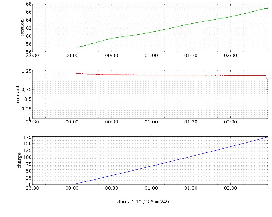

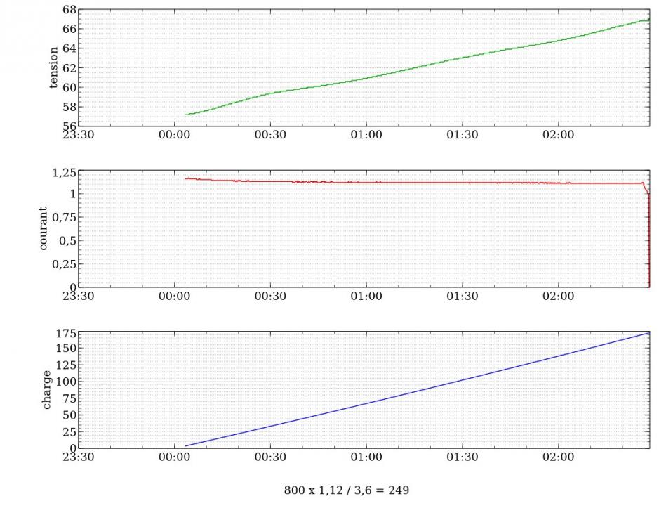

G.Rhum Posté(e) le 27 septembre 2017 Partager Posté(e) le 27 septembre 2017 tu pourras faire ensuite ce genre de relevé: avec la formule établie par Hobby16 en bas du graphique (ici pour une i5) Citer Lien vers le commentaire Partager sur d’autres sites More sharing options...
Ramark Posté(e) le 27 septembre 2017 Auteur Partager Posté(e) le 27 septembre 2017 à l’instant, G.Rhum a dit : tu pourras faire ensuite ce genre de relevé: avec la formule établie par Hobby16 en bas du graphique (ici pour une i5) mon ami electricien a toujours essaye de m explique la difference entre tension et intensite je te change alternateur , demarreur , disque plaquette de frein , vidange filtre mais l electrecite je suis deborde lol en gros le chargedoctor arrete la charge a 90% pour conserve la batterie dans le temps...ca c est dans la tete deja 1 Citer Lien vers le commentaire Partager sur d’autres sites More sharing options...

G.Rhum Posté(e) le 27 septembre 2017 Partager Posté(e) le 27 septembre 2017 (modifié) c'est noté @Ramark, pour ma prochaine révision si tu fait une sauvegarde de ta prochaine charge avec le charge doctor via le dongle USB, je te propose de traiter tes données pour évaluer la capacité de ta batterie ... Modifié le 27 septembre 2017 par G.Rhum 1 Citer Lien vers le commentaire Partager sur d’autres sites More sharing options...
