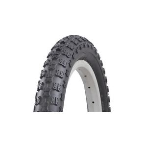

sbouju Posté(e) le 18 août 2016 Partager Posté(e) le 18 août 2016 (modifié) Il y a 11 heures, jey a dit : Elle passe partout la Msuper...seul soucis pour moi, l'adérence du pneu en latéral....le top serait un pneu quasi lisse au centre et bien cranté sur les bords Si ça te dit, je peux te filer un pneu de BMX en 18" tout neuf de chez Kenda, à abraser au centre (ou pas!) et à tester, pour que tu nous racontes Modifié le 18 août 2016 par sbouju Citer Lien vers le commentaire https://www.espritroue.fr/topic/357-msuper-3/page/16/#findComment-17979 Partager sur d’autres sites More sharing options...
