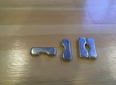

Fredmaster Posté(e) le 14 décembre 2017 Partager Posté(e) le 14 décembre 2017 Quelqu’un a trouvé un site où acheter les fameuses clavettes pour ms3 ?Envoyé de mon iPhone en utilisant Tapatalk 1 Citer Lien vers le commentaire https://www.espritroue.fr/topic/3633-pi%C3%A8ces-d%C3%A9tach%C3%A9es-gotway-neuves/page/2/#findComment-86398 Partager sur d’autres sites More sharing options...
Chrix Posté(e) le 20 décembre 2017 Partager Posté(e) le 20 décembre 2017 Je suis également intéressé pour l'achat des clavettes MS3 ainsi quelques uns qui roulent avec moi. J'ai trouvé ce green and fashion à 12,86€. https://fr.aliexpress.com/item/GotWay-Electric-unicycle-all-model-Original-accessories-MCM4-ACM16-MSUPER3-Mten3-tesla-monster22-LUFFY-Charger-connector/32832899025.html?spm=a2g0s.8937460.0.0.X1BGcj. Mais le souci c'est qu'il bloque une seule paire de clavette par commande pour faire payer les frais de port 13,53€. Le total à payer revient à 26,39€. En soi ce n'est rien. Mais je n'aime pas leur façon de faire. Citer Lien vers le commentaire https://www.espritroue.fr/topic/3633-pi%C3%A8ces-d%C3%A9tach%C3%A9es-gotway-neuves/page/2/#findComment-87116 Partager sur d’autres sites More sharing options...

Chrix Posté(e) le 23 décembre 2017 Partager Posté(e) le 23 décembre 2017 je ne sais pas quel est l'acier utilisé et si c'est une pièce d'origine ou pas ? Le mieux serait un acier de bonne qualité fait pour durer. car je n'ai pas envie de démonter souvent la MS3 pour changer les clavettes si je prends les trottoirs régulièrement. Je vais leur poser la question. Citer Lien vers le commentaire https://www.espritroue.fr/topic/3633-pi%C3%A8ces-d%C3%A9tach%C3%A9es-gotway-neuves/page/2/#findComment-87643 Partager sur d’autres sites More sharing options...
Invité Posté(e) le 23 décembre 2017 Partager Posté(e) le 23 décembre 2017 Oui c'est des pièces d'origine, le distributeur coréen installe des clavettes de meilleurs qualité sur les ACM mais ça lui est réservé. Pour ma part j'ai remplacé les clavettes de ma MS3 à 17 000 Km mais elle n'avait pas besoin d'être remplacées (les supports de pédales sont d'origine) Citer Lien vers le commentaire https://www.espritroue.fr/topic/3633-pi%C3%A8ces-d%C3%A9tach%C3%A9es-gotway-neuves/page/2/#findComment-87647 Partager sur d’autres sites More sharing options...
Chrix Posté(e) le 23 décembre 2017 Partager Posté(e) le 23 décembre 2017 @Hansolo ma roue a un jeu tout de même quand je la mets sous tension et je la bascule en avant en arrière. J'ai 3500km et je prends des trottoirs. Tu as eu où tes clavettes ? Tu peux nous faire part ? Citer Lien vers le commentaire https://www.espritroue.fr/topic/3633-pi%C3%A8ces-d%C3%A9tach%C3%A9es-gotway-neuves/page/2/#findComment-87655 Partager sur d’autres sites More sharing options...
Invité Posté(e) le 23 décembre 2017 Partager Posté(e) le 23 décembre 2017 J'ai eu les Clavettes chez E-roue. Pour le jeux avant arrière ça peut venir de la carte mère (dans mon cas) ou des clavettes (selon le style de pilotage) Citer Lien vers le commentaire https://www.espritroue.fr/topic/3633-pi%C3%A8ces-d%C3%A9tach%C3%A9es-gotway-neuves/page/2/#findComment-87658 Partager sur d’autres sites More sharing options...

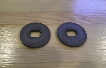

Techos78 Posté(e) le 23 décembre 2017 Partager Posté(e) le 23 décembre 2017 Je ne suis pas très au courant, mais les coréens avaient demandé des clavettes spéciales ET des plaques de renfort, hors il y a des plaques disponibles : au lieu de Cette modif "coréenne" est applicable à toutes les GW, ou c'est spécifique aux nouvelles roues (Tesla...) ? Citer Lien vers le commentaire https://www.espritroue.fr/topic/3633-pi%C3%A8ces-d%C3%A9tach%C3%A9es-gotway-neuves/page/2/#findComment-87659 Partager sur d’autres sites More sharing options...
Invité Posté(e) le 23 décembre 2017 Partager Posté(e) le 23 décembre 2017 (modifié) Si la Tesla utilise les mêmes supports de pédale que l'ACM ou que les coréens ont fait fabriqué des rondelles et clavettes adaptées.... Les plaquettes ne sont pas adaptées pour des supports de pédales de MS3 par exemple (entraxes des trous pour les vis pas adaptés) Modifié le 23 décembre 2017 par Hansolo Citer Lien vers le commentaire https://www.espritroue.fr/topic/3633-pi%C3%A8ces-d%C3%A9tach%C3%A9es-gotway-neuves/page/2/#findComment-87666 Partager sur d’autres sites More sharing options...
Fredmaster Posté(e) le 2 janvier 2018 Partager Posté(e) le 2 janvier 2018 Clavette reçu ce jour reste plus qu’à les monter !!Envoyé de mon iPhone en utilisant Tapatalk Citer Lien vers le commentaire https://www.espritroue.fr/topic/3633-pi%C3%A8ces-d%C3%A9tach%C3%A9es-gotway-neuves/page/2/#findComment-89547 Partager sur d’autres sites More sharing options...
Fredmaster Posté(e) le 10 janvier 2018 Partager Posté(e) le 10 janvier 2018 Ça y est c’est changé mais franchement visuellement je trouve pas les anciennes en mauvais état .. je vais voir à l usage Envoyé de mon iPhone en utilisant Tapatalk Citer Lien vers le commentaire https://www.espritroue.fr/topic/3633-pi%C3%A8ces-d%C3%A9tach%C3%A9es-gotway-neuves/page/2/#findComment-91166 Partager sur d’autres sites More sharing options...
Chrix Posté(e) le 12 janvier 2018 Partager Posté(e) le 12 janvier 2018 @Fredmaster tout est bon les clavettes n'ont rien comment se fait il? Maintenant que tu les as changé t'as plus de jeux? Citer Lien vers le commentaire https://www.espritroue.fr/topic/3633-pi%C3%A8ces-d%C3%A9tach%C3%A9es-gotway-neuves/page/2/#findComment-91662 Partager sur d’autres sites More sharing options...
Fredmaster Posté(e) le 13 janvier 2018 Partager Posté(e) le 13 janvier 2018 J’ai conserver les anciennes clavettes car elles sont très bien, vu les symptômes que j’ai décris au tech Eroue le diagnostic a été immédiat : clavettes à changer 184€ voir plus si l’axe du moteur est touché... au final j’ai fais tout ça pour rien et heureusement que je l’ai fais seul. Le jeu avant et arrière a toujours été présent sur la roue mais j’avais des alertes de problème, du genre la roue me lâche brusquement de 2 ou 3 cm en passant sur un bateau .. Envoyé de mon iPhone en utilisant Tapatalk Citer Lien vers le commentaire https://www.espritroue.fr/topic/3633-pi%C3%A8ces-d%C3%A9tach%C3%A9es-gotway-neuves/page/2/#findComment-91798 Partager sur d’autres sites More sharing options...
Chrix Posté(e) le 13 janvier 2018 Partager Posté(e) le 13 janvier 2018 Si j'ai bien compris lors de ta visite chez eroue ils t'ont de rallonger 184€ pour remplacer les clavettes ? Du coup tu les a fait toi même. Mais le jeu est toujours présente? Rien n'a changé. Tu vas envisagerait autre chose ou tu restes comme ça ? Citer Lien vers le commentaire https://www.espritroue.fr/topic/3633-pi%C3%A8ces-d%C3%A9tach%C3%A9es-gotway-neuves/page/2/#findComment-91802 Partager sur d’autres sites More sharing options...
Fredmaster Posté(e) le 15 janvier 2018 Partager Posté(e) le 15 janvier 2018 Le diagnostic a été fait par téléphone et j’ai donc décidé de faire la manip moi même mais vu que cela n’a rien changé je laisse tel quel pour tester Envoyé de mon iPhone en utilisant Tapatalk Citer Lien vers le commentaire https://www.espritroue.fr/topic/3633-pi%C3%A8ces-d%C3%A9tach%C3%A9es-gotway-neuves/page/2/#findComment-92270 Partager sur d’autres sites More sharing options...
Kokorun Posté(e) le 23 mars 2018 Partager Posté(e) le 23 mars 2018 Le 23/12/2017 à 11:13, Chrix a dit : je ne sais pas quel est l'acier utilisé et si c'est une pièce d'origine ou pas ? Le mieux serait un acier de bonne qualité fait pour durer. car je n'ai pas envie de démonter souvent la MS3 pour changer les clavettes si je prends les trottoirs régulièrement. Je vais leur poser la question. Le but des clavettes en acier doux est justement de se mater et non pas abimer l'axe moteur en acier dur. elles font fusibles et sont remplaçables. Citer Lien vers le commentaire https://www.espritroue.fr/topic/3633-pi%C3%A8ces-d%C3%A9tach%C3%A9es-gotway-neuves/page/2/#findComment-103677 Partager sur d’autres sites More sharing options...
