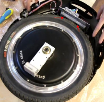

Stanor Posté(e) le 4 octobre 2017 Partager Posté(e) le 4 octobre 2017 (modifié) Vidéo des étapes à suivre pour démonter la TESLA. Lien youku : http://v.youku.com/v_show/id_XMzA2MTE3NDk4MA==.html Modifié le 4 octobre 2017 par Stanor 1 Citer Lien vers le commentaire Partager sur d’autres sites More sharing options...

Techos78 Posté(e) le 5 octobre 2017 Partager Posté(e) le 5 octobre 2017 (modifié) Vous avez vu la mise en route accidentelle en manipulant la roue ?. Je tiens à rappeler qu'il y a là-dedans un moteur puissant, et que si vous vous coincez les doigts avec la roue en position quasi verticale, vous allez tacher la coque avec votre fluide corporel et, éventuellement, polluer tout ça avec divers morceaux de bidoche, ce serait dommage pour cette belle roue... Je ne plaisante pas, le danger est réel. Et pensez à vos enfants, très attirés par tout ce qui ressemble à un bouton. Edit : ça me fait penser à ma tondeuse à batterie Bosh : en plus de la mise en route qui nécessite 2 mains, il y a un interrupteur à clé, ce qui ne serait peut-être une bonne idée sur une roue (la carte mère est toujours sous tension, seul le soft empêche le démarrage du moteur). Modifié le 5 octobre 2017 par Techos78 1 Citer Lien vers le commentaire Partager sur d’autres sites More sharing options...
Invité Posté(e) le 5 octobre 2017 Partager Posté(e) le 5 octobre 2017 Je pense que c'est voulu l'allumage de la roue afin qu'elle tienne verticale afin de finir de démonter les demi coque avant arrière. Après avoirs déconnecté les batteries, il vide les condensateurs en allumant la roue. Citer Lien vers le commentaire Partager sur d’autres sites More sharing options...
Techos78 Posté(e) le 5 octobre 2017 Partager Posté(e) le 5 octobre 2017 (modifié) Possible que ce soit volontaire, ce n'est pas une manipe à conseiller à ceux qui ont deux mains gauches. Je suis peut-être trop craintif car je n'ai jamais vu personne se plaindre de s'être coincé les doigts dans une roue qui part en sur-régime, juste quelques grillage de moquette de salon... Il n'empêche, les roues n'ont pas de fonction Arrêt, mais seulement une fonction Veille. D'un point de vue philo, ça me choque un peu pour des engins qui incorporent des sources d'énergie potentiellement combustibles. Seul Ninebot semble avoir inventé un système de Veille profonde, qui oblige à démonter la roue pour remettre en route . Bref. La Tesla est bien organisée et permet de se passer de scotch à moquette, ce qui est une avancée remarquable, digne du 21° siècle. A propos de double face, je n'ai pas compris pourquoi il est sur les batteries et non pas dessous. Edit, après une réflexion intense, j'ai peut-être compris : la coque intérieure forme une alvéole cloisonnée qui encadre chaque batterie, ce qui complique l'opération d'extraction... simple hypothèse. Modifié le 5 octobre 2017 par Techos78 Citer Lien vers le commentaire Partager sur d’autres sites More sharing options...

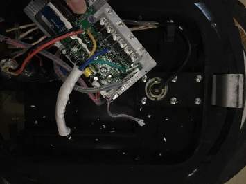

Stanor Posté(e) le 17 octobre 2017 Auteur Partager Posté(e) le 17 octobre 2017 @Techos78 Toi qui aime bien voir les entrailles 1 Citer Lien vers le commentaire Partager sur d’autres sites More sharing options...

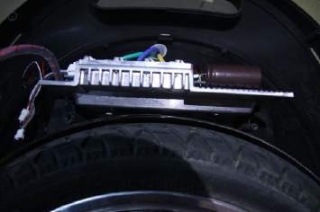

Techos78 Posté(e) le 17 octobre 2017 Partager Posté(e) le 17 octobre 2017 Merci, @Stanor , j'avais vu. De plus, j'ai regardé les deux condensateurs à l'entrée de la carte mère : Donc deux fois 1000µF 100V. C'est a priori une de ces deux là qui a dégazé sur la roue qui a fumé. Les vapeurs d'électrolyte sont très acides, j'espère que la carte mère a été neutralisée pour éviter que les parties non vernies s'oxydent rapidement. C'est côté connexions que la sur-pression s'évacue, le bouchon en caoutchouc possède une faiblesse qui forme un opercule de sécurité pour éviter l'éclatement du condensateur. 1 Citer Lien vers le commentaire Partager sur d’autres sites More sharing options...

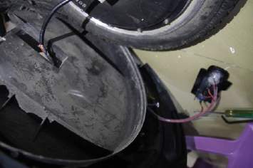

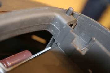

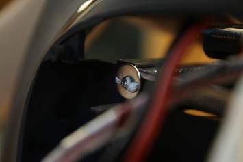

Stanor Posté(e) le 18 octobre 2017 Auteur Partager Posté(e) le 18 octobre 2017 Au faite, je ne sais pas si vous avez remarqué, mais l'espace entre la roue et la coque au niveau de l'extrémité du pneu, ça se joue au millimètre. et si un gravier décidé de se coincer entre ce très mince espace, cela va détériorer le plastique et donc rompre l'étanchéité. Bonjour l'eau au contact des ventilateurs 2 Citer Lien vers le commentaire Partager sur d’autres sites More sharing options...
