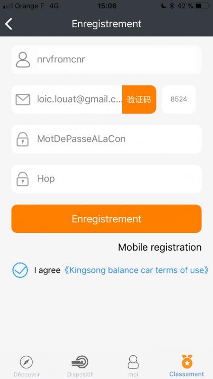

nrvfromcnr Posté(e) le 10 octobre 2017 Partager Posté(e) le 10 octobre 2017 (modifié) Elle vient de pop ce matin sur iOS ! Installation faite, mais pas encore testée dans le détail ... Il y a 16 heures, wylless51 a dit : A part mes deux mains gauches pour réussir à la faire fonctionner, m'inscrire, trouver les bons menus, ca fonctionne... Mdr @wylless51 J'ai passé 2 min dessus, y'a du chinois dans tous les sens, je sens que je vais avoir deux pieds gauches également ! Edit: j'ai galéré pour l'enregistrement, sans pour autant y arriver ... J'ai toujours ce message d'erreur là, que je ne comprends pas bien évidemment : Modifié le 10 octobre 2017 par nrvfromcnr Citer Lien vers le commentaire https://www.espritroue.fr/topic/3656-nouvelle-application-kingsong-v132/page/4/#findComment-75507 Partager sur d’autres sites More sharing options...
Fitz0uille Posté(e) le 10 octobre 2017 Partager Posté(e) le 10 octobre 2017 (modifié) L'enregistrement ne prends pas certains mail.. Et le numéro de téléphone ne marche pas en France Modifié le 10 octobre 2017 par Fitz0uille Citer Lien vers le commentaire https://www.espritroue.fr/topic/3656-nouvelle-application-kingsong-v132/page/4/#findComment-75560 Partager sur d’autres sites More sharing options...
nrvfromcnr Posté(e) le 10 octobre 2017 Partager Posté(e) le 10 octobre 2017 (modifié) à l’instant, Fitz0uille a dit : L'enregistrement ne prends pas certains mail.. Et le numéro de téléphone ne marche pas en France Ok ... C'est quand même bizarre car il ne refuse pas de m'envoyer le code de vérification. J'essaie avec un autre mail que mon Gmail habituel ... Edit: KO également Modifié le 10 octobre 2017 par nrvfromcnr Citer Lien vers le commentaire https://www.espritroue.fr/topic/3656-nouvelle-application-kingsong-v132/page/4/#findComment-75563 Partager sur d’autres sites More sharing options...

nrvfromcnr Posté(e) le 10 octobre 2017 Partager Posté(e) le 10 octobre 2017 à l’instant, Sébastien C. a dit : Tu parles du code de déblocage de la vitesse limite ? Non, de l'enregistrement : Citer Lien vers le commentaire https://www.espritroue.fr/topic/3656-nouvelle-application-kingsong-v132/page/4/#findComment-75568 Partager sur d’autres sites More sharing options...

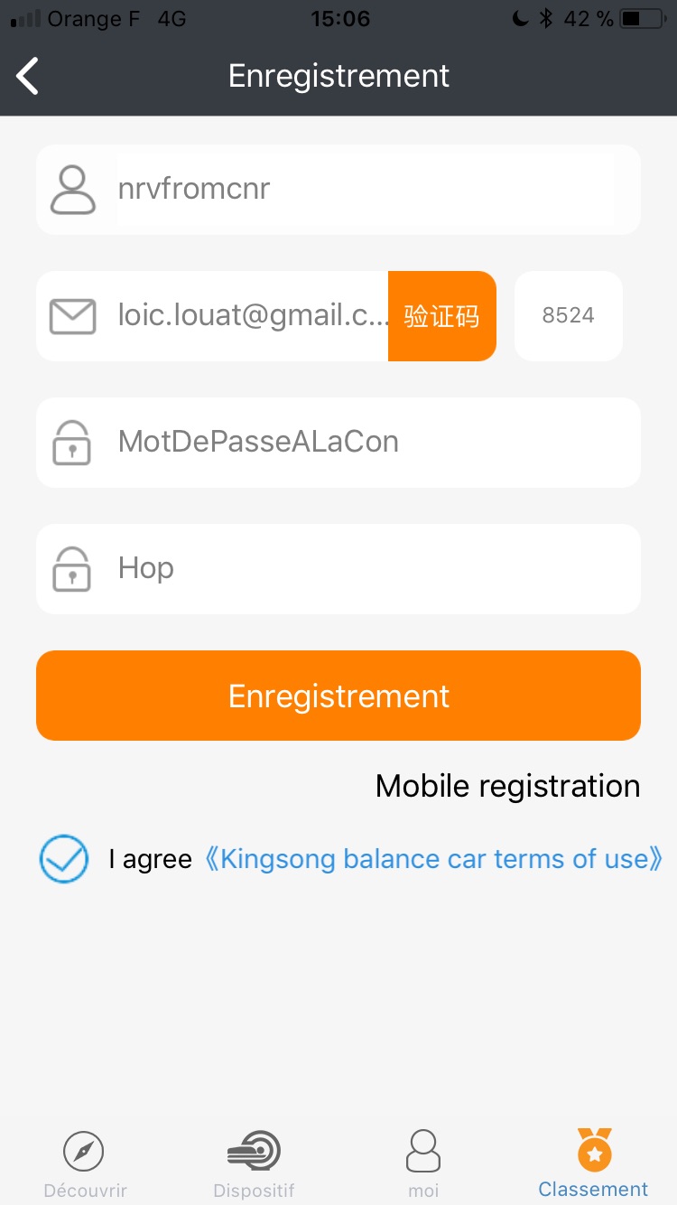

Fitz0uille Posté(e) le 10 octobre 2017 Partager Posté(e) le 10 octobre 2017 Faut que ton MDP 1 (Ici mot de passe a la con) soit le même que MDP 2 ici : HOP 1 Citer Lien vers le commentaire https://www.espritroue.fr/topic/3656-nouvelle-application-kingsong-v132/page/4/#findComment-75576 Partager sur d’autres sites More sharing options...

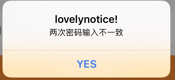

nrvfromcnr Posté(e) le 10 octobre 2017 Partager Posté(e) le 10 octobre 2017 (modifié) à l’instant, Fitz0uille a dit : Faut que ton MDP 1 (Ici mot de passe a la con) soit le même que MDP 2 ici : HOP ... sauf que la case associée à Mdp2 ne fait que 6 caractères, à l'inverse de la case Mdp1 ... J'ai fini par penser que ce devait être un label type mot de passe reminder ... T'as sans doute raison ceci dit Je vais retenter avec un mot de passe à 6 caractères alors, on y crois Modifié le 10 octobre 2017 par nrvfromcnr 6 caract. Citer Lien vers le commentaire https://www.espritroue.fr/topic/3656-nouvelle-application-kingsong-v132/page/4/#findComment-75580 Partager sur d’autres sites More sharing options...
nrvfromcnr Posté(e) le 10 octobre 2017 Partager Posté(e) le 10 octobre 2017 il y a 17 minutes, Fitz0uille a dit : Faut que ton MDP 1 (Ici mot de passe a la con) soit le même que MDP 2 ici : HOP Bon je confirme : Ce sera donc un mot de passe à 6 caractères ... Merki @Fitz0uille, j'y croyais pas des masses pourtant ... D'avantage foi en les Nantais je dois avoir 1 Citer Lien vers le commentaire https://www.espritroue.fr/topic/3656-nouvelle-application-kingsong-v132/page/4/#findComment-75584 Partager sur d’autres sites More sharing options...
