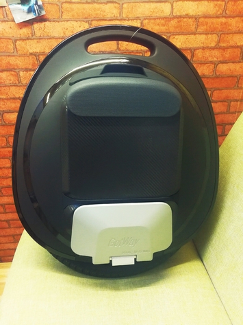

Stanor Posté(e) le 3 novembre 2017 Partager Posté(e) le 3 novembre 2017 (modifié) C’est confirmé, la nouvelle tête de la Tesla sera ceci : Un nouveau PAD pour le confort des jambes. Modifié le 3 novembre 2017 par Stanor Citer Lien vers le commentaire https://www.espritroue.fr/topic/3667-essai-du-tesla-gotway-en-boutique-et-retours-b%C3%AAtas-testeurs/page/11/#findComment-79312 Partager sur d’autres sites More sharing options...
Techos78 Posté(e) le 3 novembre 2017 Partager Posté(e) le 3 novembre 2017 (modifié) Sur une vue de profil comme cela on ne voit pas bien, mais j'ai l'impression que ce nouveau pad couvre les deux vis de fixation haute du couvercle, et peut-être même une partie de la coque... Si c'est vrai, c'est bien dommage : raz-le-bol de faire joujou avec le scotch double face, pffff. Heureusement, Leroycasto vend de très bons cutters... Edit : ceci dit, la ligne générale est réussie, sobre et classieuse. Les perfs sont au rendez-vous, largement de quoi oublier le petit gag d'interférence entre fil et aimant. Une belle roue. A propos de fil, ils auraient pu copier sur la ks18s qui sort les 3 fils moteurs d'un côté et les fils des sondes de Hall de l'autre, je trouve que c'est une soluce très élégante pour optimiser la taille des fils. Modifié le 3 novembre 2017 par Techos78 Citer Lien vers le commentaire https://www.espritroue.fr/topic/3667-essai-du-tesla-gotway-en-boutique-et-retours-b%C3%AAtas-testeurs/page/11/#findComment-79327 Partager sur d’autres sites More sharing options...
