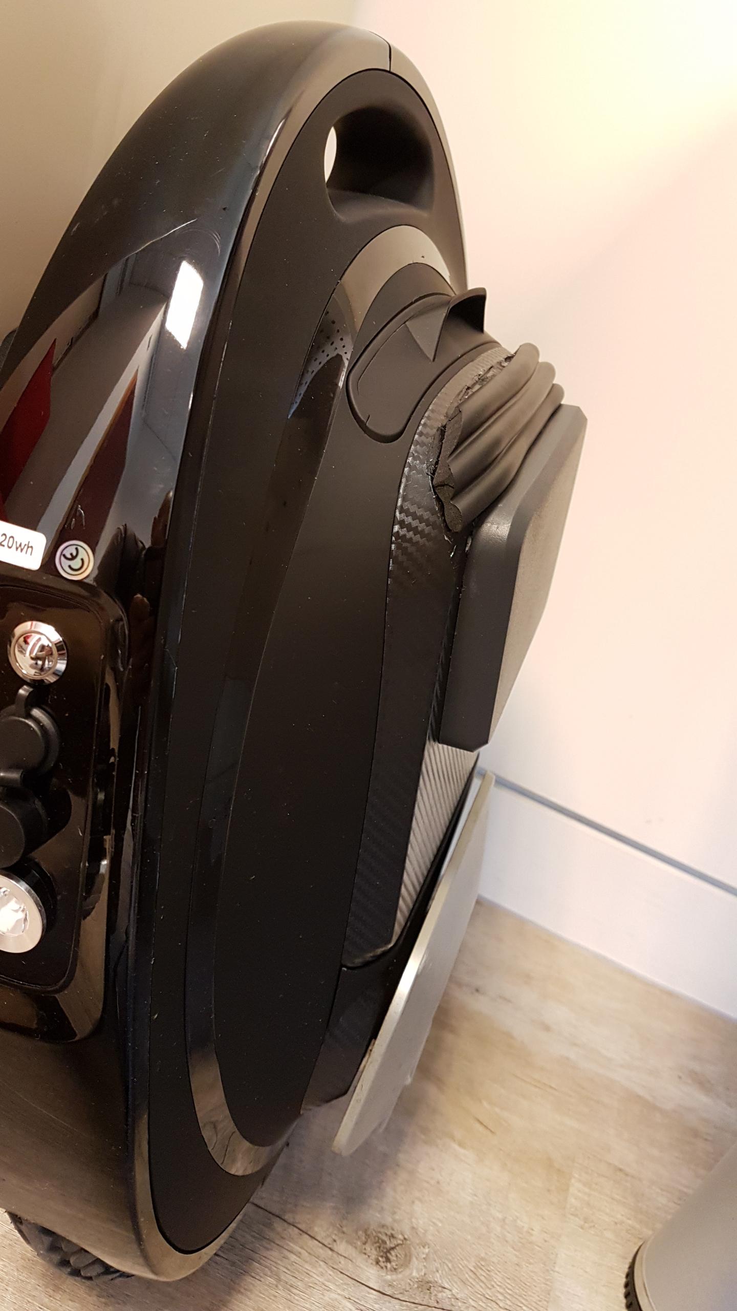

Invité Posté(e) le 16 novembre 2017 Partager Posté(e) le 16 novembre 2017 Voilà j'ai mis les pads ACM sur la Tesla. C'est bien plus confortable !!! Rien à voir avec les pads d'origine. Surtt lors de longs trajets ou de ride un peu sportif. Et confort aussi à l'arrêt, l'arrête ne me scie plus le mollet/tibia. Citer Lien vers le commentaire https://www.espritroue.fr/topic/3667-essai-du-tesla-gotway-en-boutique-et-retours-b%C3%AAtas-testeurs/page/17/#findComment-81521 Partager sur d’autres sites More sharing options...
KF2002 Posté(e) le 16 novembre 2017 Partager Posté(e) le 16 novembre 2017 il y a 30 minutes, guybiz a dit : Voilà j'ai mis les pads ACM sur la Tesla. C'est bien plus confortable !!! Rien à voir avec les pads d'origine. Surtt lors de longs trajets ou de ride un peu sportif. Et confort aussi à l'arrêt, l'arrête ne me scie plus le mollet/tibia. Tu as enlevé les pads d'origine, pas trop galère, y'a le revêtement en carbone aussi en dessous ? Je pensais moi coller les pads de l'ACM juste en dessous de ceux de base pour éviter de tout arracher mdr Citer Lien vers le commentaire https://www.espritroue.fr/topic/3667-essai-du-tesla-gotway-en-boutique-et-retours-b%C3%AAtas-testeurs/page/17/#findComment-81544 Partager sur d’autres sites More sharing options...
Invité Posté(e) le 16 novembre 2017 Partager Posté(e) le 16 novembre 2017 à l’instant, KF2002 a dit : Tu as enlevé les pads d'origine, pas trop galère, y'a le revêtement en carbone aussi en dessous ? Je pensais moi coller les pads de l'ACM juste en dessous de ceux de base pour éviter de tout arracher mdr Oui, les pads d'origine s'enlèvent très (trop!) bien (je pense qu'à la longue, ils vont se barrer tout seul!!!). dessous, il y a la fine couche d'adhésif et effectivement la coque. J'y ai pensé aussi mettre les pads juste en dessous de ceux de base. J'ai testé (en les serrant entre mes jambes) C'est déjà mieux! Tu verras une net diff'! Mais tu sentiras encore l'arrête surtt en mode "arrêt", lorsque ta roue repose sur ton tibia! Si tu ne veux tout virer, c'est une solution. D'autant, que ces derniers temps, j'avais qd même moins mal que les deux premiers jours, où là c'était l'horreur, rien que pour démarrer ça me défonsait le tibia. Mais en les virant totalement et en plaçant les pads ACM, plus haut, c'est un super confort. Et aussi ta roue est bcq plus maniable! car tu es vraiment calé sur les pads et ta roue réagit instantanément à ce que tu lui demandes. Citer Lien vers le commentaire https://www.espritroue.fr/topic/3667-essai-du-tesla-gotway-en-boutique-et-retours-b%C3%AAtas-testeurs/page/17/#findComment-81550 Partager sur d’autres sites More sharing options...
