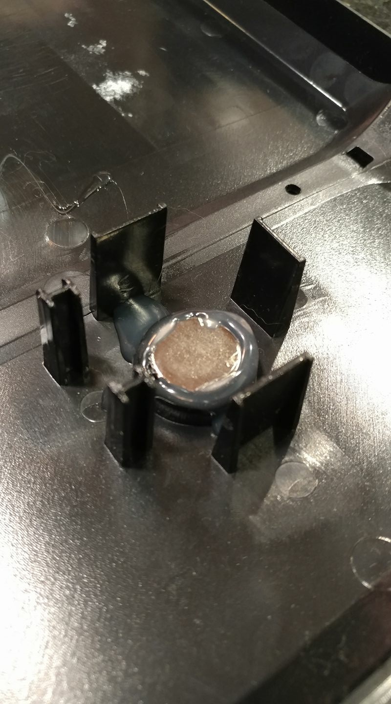

Stanor Posté(e) le 16 novembre 2017 Partager Posté(e) le 16 novembre 2017 La nouvelle production de gotway corrige le problème de pincement de câble : 1 Citer Lien vers le commentaire https://www.espritroue.fr/topic/3667-essai-du-tesla-gotway-en-boutique-et-retours-b%C3%AAtas-testeurs/page/18/#findComment-81613 Partager sur d’autres sites More sharing options...

Gyroroue-shop Posté(e) le 16 novembre 2017 Partager Posté(e) le 16 novembre 2017 Le 09/11/2017 à 16:55, Stanor a dit : Qu'en ait t'il des câbles moteur qui touchent l'aimant ? ainsi que des câbles moteurs qui touchent le dissipateur ( risque de faire fondre les gaines couvrant les connexions en cas de grosse chaleur du dissipateur. Si gaine fondu = faux contact sur dissipateur = carte contrôleur cramé ) ( problèmes constatés par des utilisateurs américains ) Toutes Gotway Tesla du réseau en vente depuis le semaine dernière ont les nouveaux pads 1 1 Citer Lien vers le commentaire https://www.espritroue.fr/topic/3667-essai-du-tesla-gotway-en-boutique-et-retours-b%C3%AAtas-testeurs/page/18/#findComment-81734 Partager sur d’autres sites More sharing options...
Stanor Posté(e) le 16 novembre 2017 Partager Posté(e) le 16 novembre 2017 (modifié) à l’instant, Gyroroue-shop a dit : Toutes Gotway Tesla du réseau en vente depuis le semaine dernière ont les nouveaux pads Haaa, au moins une boutique réactive sur l’info. vous devriez réclamer des royalties au revendeur pour la communication sur la marque edit: je flag @guybiz pour le rassurer Modifié le 16 novembre 2017 par Stanor Citer Lien vers le commentaire https://www.espritroue.fr/topic/3667-essai-du-tesla-gotway-en-boutique-et-retours-b%C3%AAtas-testeurs/page/18/#findComment-81736 Partager sur d’autres sites More sharing options...

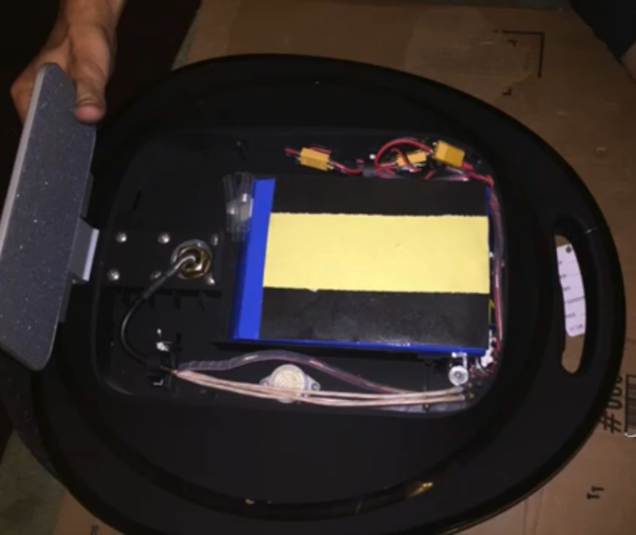

Invité Posté(e) le 17 novembre 2017 Partager Posté(e) le 17 novembre 2017 @Zenko : j'ai pas spécialement envie d'ouvrir ma bécane neuve... j'ai jamais ouvert mon ACM, de peur de faire une connerie, alors la Tesla...!! Citer Lien vers le commentaire https://www.espritroue.fr/topic/3667-essai-du-tesla-gotway-en-boutique-et-retours-b%C3%AAtas-testeurs/page/18/#findComment-81843 Partager sur d’autres sites More sharing options...
Stanor Posté(e) le 17 novembre 2017 Partager Posté(e) le 17 novembre 2017 T’as juste la plaque à dévisser, regarder et revisser Citer Lien vers le commentaire https://www.espritroue.fr/topic/3667-essai-du-tesla-gotway-en-boutique-et-retours-b%C3%AAtas-testeurs/page/18/#findComment-81850 Partager sur d’autres sites More sharing options...
Invité Posté(e) le 17 novembre 2017 Partager Posté(e) le 17 novembre 2017 à l’instant, Stanor a dit : T’as juste la plaque à dévisser, regarder et revisser plaque de droite ou gauche? Citer Lien vers le commentaire https://www.espritroue.fr/topic/3667-essai-du-tesla-gotway-en-boutique-et-retours-b%C3%AAtas-testeurs/page/18/#findComment-81852 Partager sur d’autres sites More sharing options...
Invité Posté(e) le 17 novembre 2017 Partager Posté(e) le 17 novembre 2017 à l’instant, guybiz a dit : plaque de droite ou gauche? . Je regarderai alors. ça me rassurera. Citer Lien vers le commentaire https://www.espritroue.fr/topic/3667-essai-du-tesla-gotway-en-boutique-et-retours-b%C3%AAtas-testeurs/page/18/#findComment-81853 Partager sur d’autres sites More sharing options...
Stanor Posté(e) le 17 novembre 2017 Partager Posté(e) le 17 novembre 2017 @guybiz Pas facile à dire sur une photo comme celle ci, mais c’edt Le côté où il y a le Buzzer. Allumer et éteind la roue pour repérer la provenance du buzzer et tu sauras quelle plaque démonter Citer Lien vers le commentaire https://www.espritroue.fr/topic/3667-essai-du-tesla-gotway-en-boutique-et-retours-b%C3%AAtas-testeurs/page/18/#findComment-81857 Partager sur d’autres sites More sharing options...

Stanor Posté(e) le 17 novembre 2017 Partager Posté(e) le 17 novembre 2017 Je suis idiot parfois... c’est le côté où il n’y a pas le trolley ... et c’est visible sur la photo ^^ suis les recommandations de @Techos78 Citer Lien vers le commentaire https://www.espritroue.fr/topic/3667-essai-du-tesla-gotway-en-boutique-et-retours-b%C3%AAtas-testeurs/page/18/#findComment-81860 Partager sur d’autres sites More sharing options...
