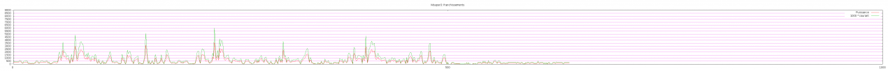

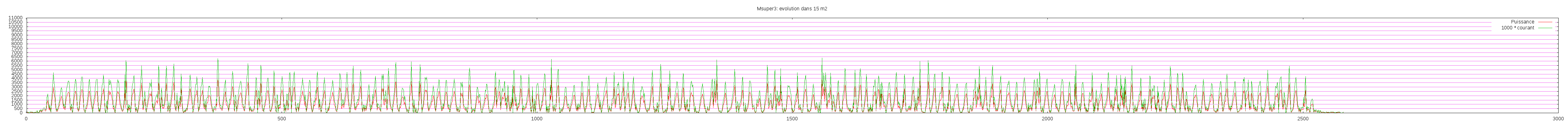

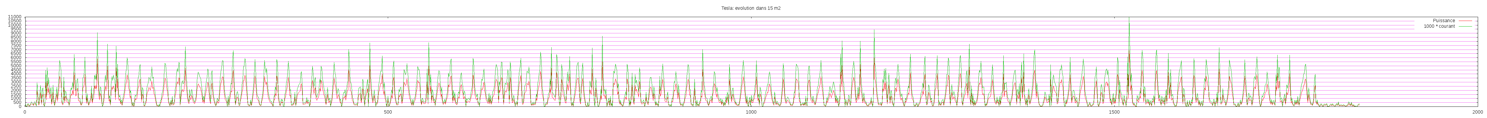

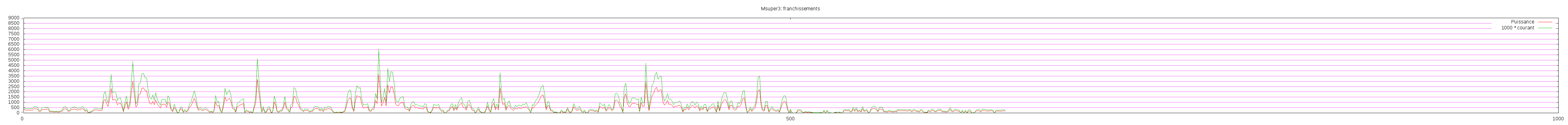

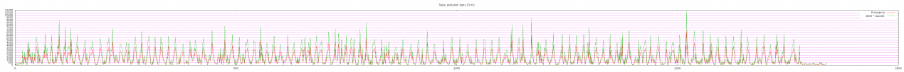

koto Posté(e) le 21 octobre 2017 Partager Posté(e) le 21 octobre 2017 Aujourd'hui, j'ai roulé dans mon garage dans un espace de 15 m2. Vous imaginez bien que l'on passe son temps à faire marche avant, marche arrière, virage à gauche, virage à droite, petite accélération, freinage, plusieurs déséquilibres et reprises d'équilibre. On ne s'imagine pas toujours combien ça demande de la puissance ce genre d'activité. Voici les courbes de la Msuper3 820 Wh et de la Tesla 1020 Wh. Citer Lien vers le commentaire https://www.espritroue.fr/topic/3667-essai-du-tesla-gotway-en-boutique-et-retours-b%C3%AAtas-testeurs/page/6/#findComment-77328 Partager sur d’autres sites More sharing options...
Invité Posté(e) le 21 octobre 2017 Partager Posté(e) le 21 octobre 2017 Comment fait tu pour mesurer la puissance de la Tesla? Sachant que chez GotWay les roue en 84V convertissent la tension en 67V pour l'envoyer via BlueTooth (pour ne pas à modifier l'appli pour gérer le 84V comme en plus le modèle de roue ne semble pas être communiqué via bluetooth) Citer Lien vers le commentaire https://www.espritroue.fr/topic/3667-essai-du-tesla-gotway-en-boutique-et-retours-b%C3%AAtas-testeurs/page/6/#findComment-77331 Partager sur d’autres sites More sharing options...
Techos78 Posté(e) le 21 octobre 2017 Partager Posté(e) le 21 octobre 2017 Attention aussi, les roues ont la sale manie de mesurer la valeur absolue du courant, ce qui fait qu'on ne connait pas le signe P = U x I. Chez KS, le modèle de roue est indiqué par le numéro de référence, avec une lettre qui définit la quantité de batterie, ce qui permet à l'appli de faire des prévisions d'autonomie. Pour GW, mystère... Citer Lien vers le commentaire https://www.espritroue.fr/topic/3667-essai-du-tesla-gotway-en-boutique-et-retours-b%C3%AAtas-testeurs/page/6/#findComment-77347 Partager sur d’autres sites More sharing options...

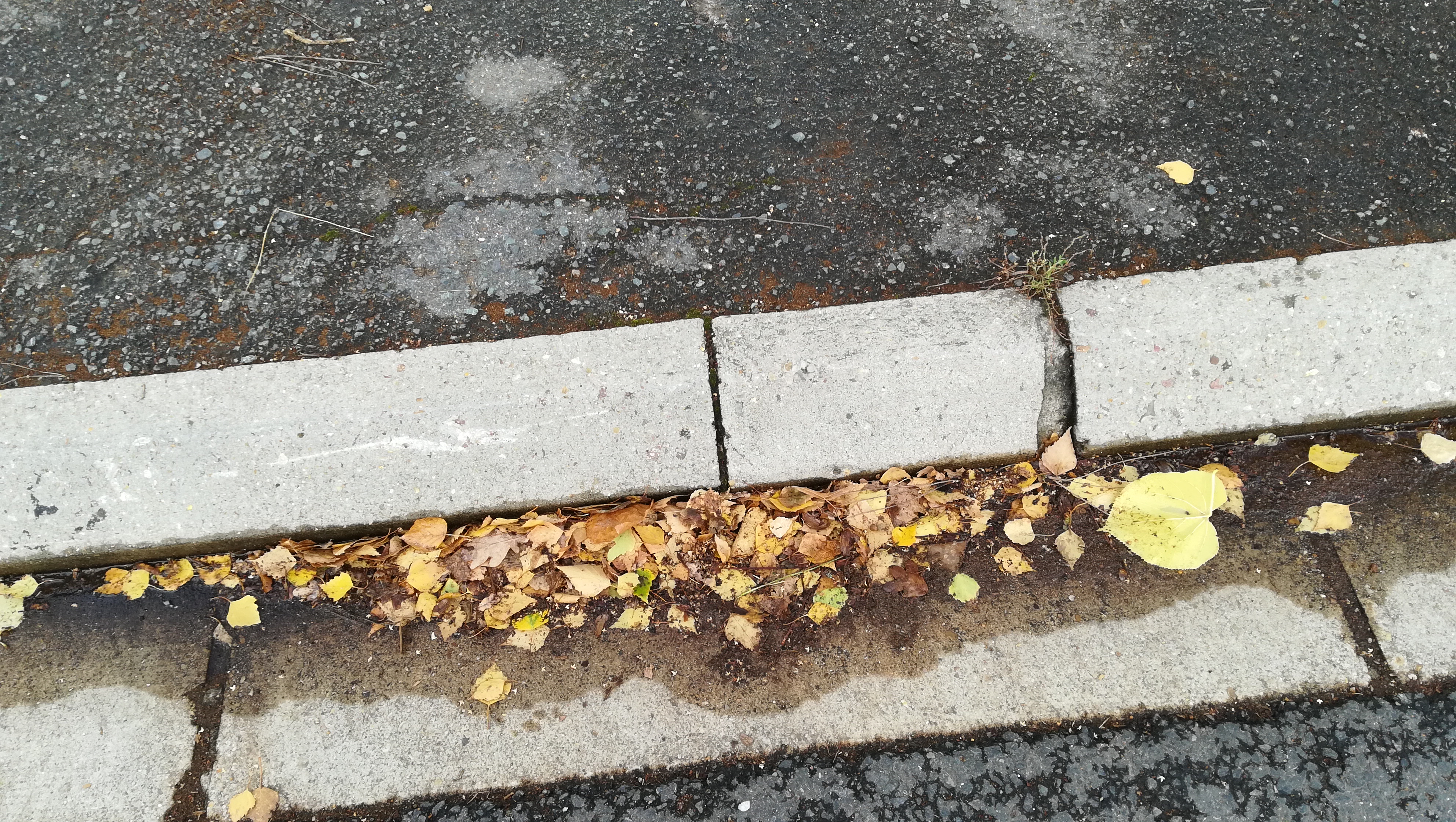

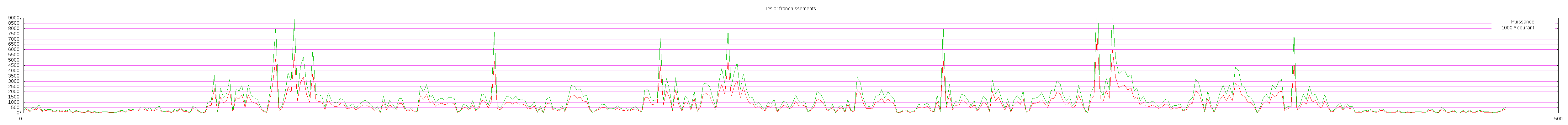

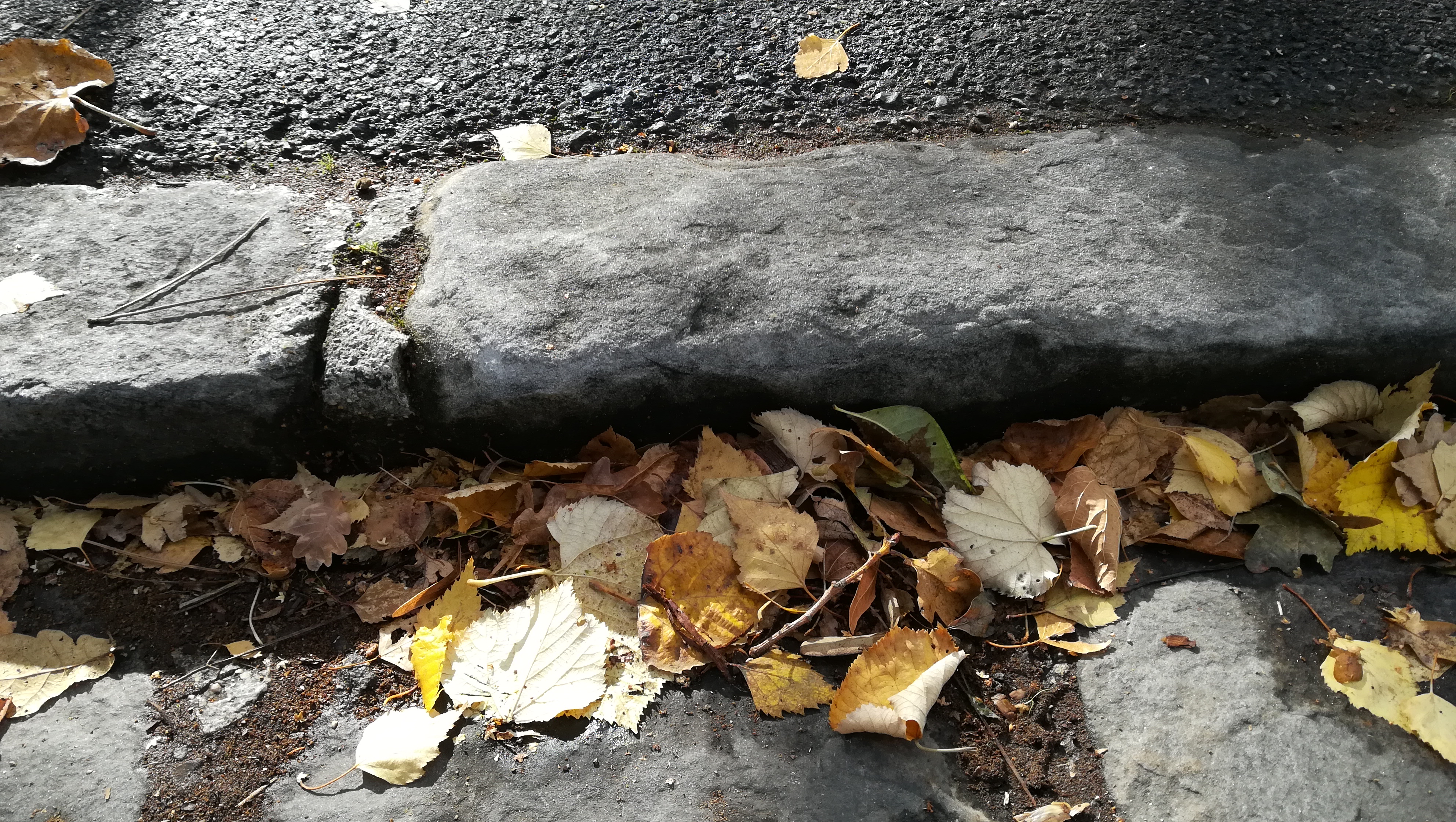

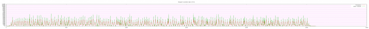

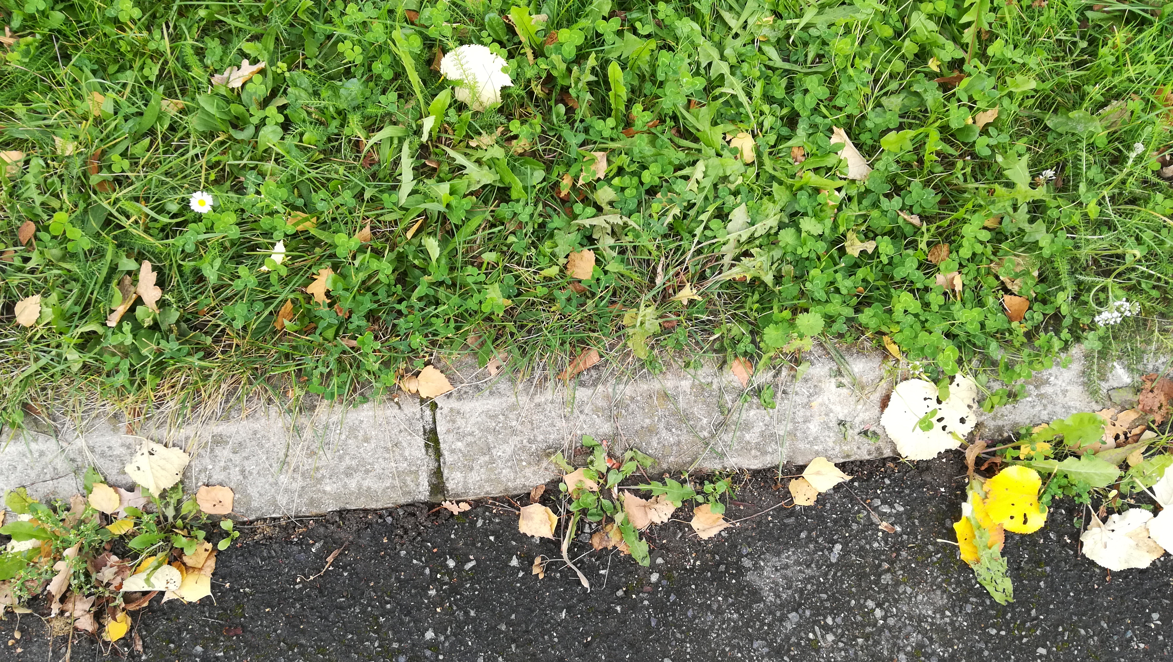

koto Posté(e) le 21 octobre 2017 Partager Posté(e) le 21 octobre 2017 J'ai testé de faire quelques franchissements aujourd'hui pour voir ce que ça fait au niveau de la puissance et de l'intensité de courant utilisées dans la machine. J'ai fait la même chose aussi bien avec la Msuper3 820Wh que la Tesla 1020Wh. Voici les 3 trottoirs que j'ai franchis (ça ne se voit pas de façon évidente sur les images mais le premier trottoir est en fait plus haut que le deuxième. Les deux premiers sont inclinés par contre le dernier est moins haut a priori mais c'est vertical. Je vous montre aussi les courbes de la Msuper3 et la Tesla. Citer Lien vers le commentaire https://www.espritroue.fr/topic/3667-essai-du-tesla-gotway-en-boutique-et-retours-b%C3%AAtas-testeurs/page/6/#findComment-77387 Partager sur d’autres sites More sharing options...

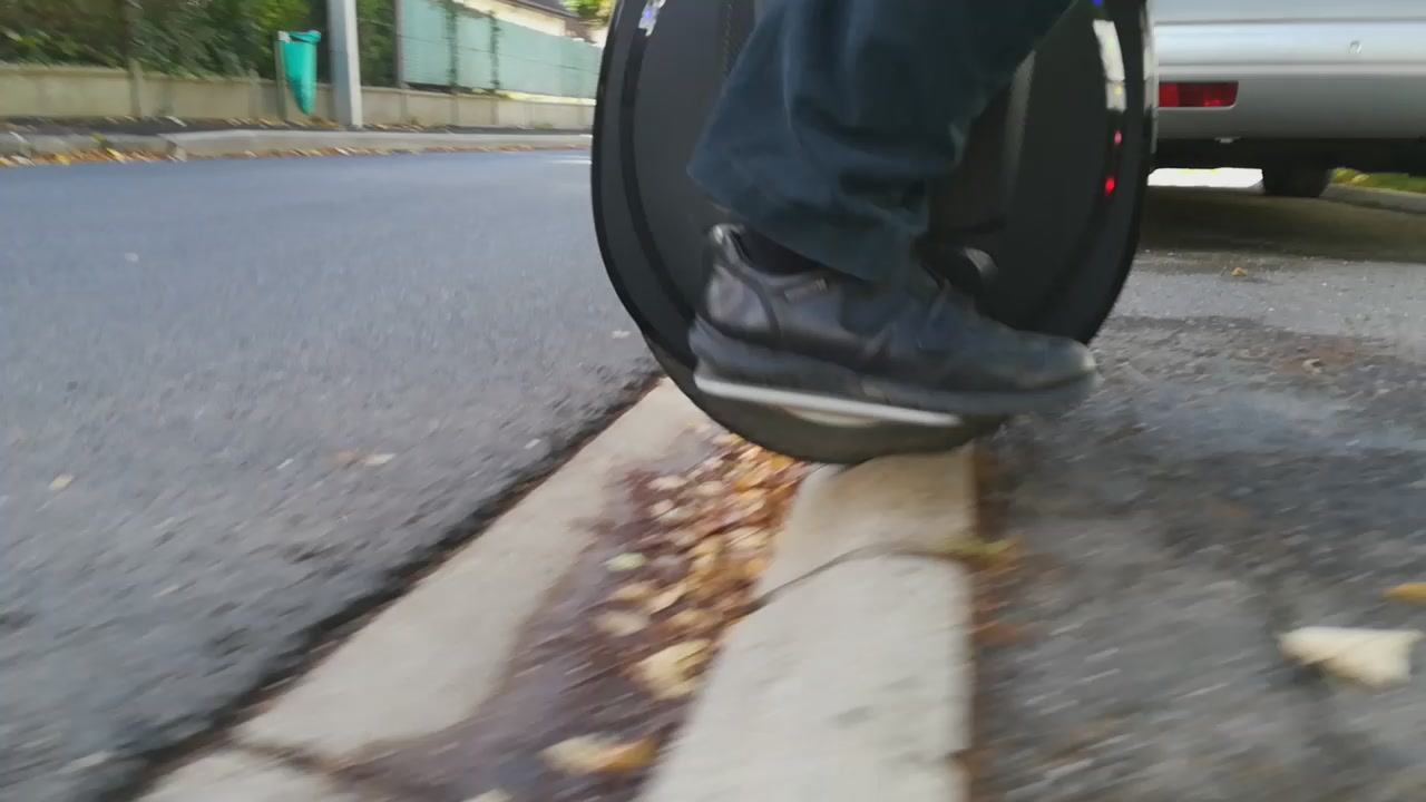

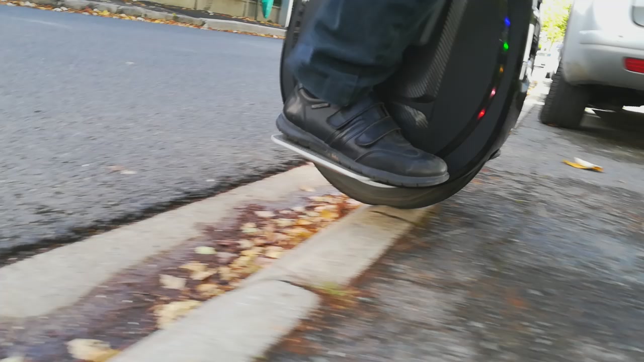

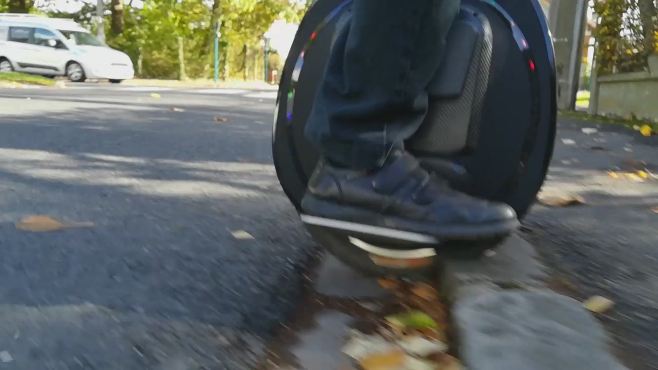

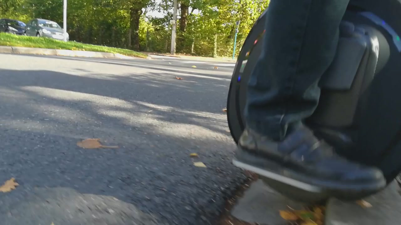

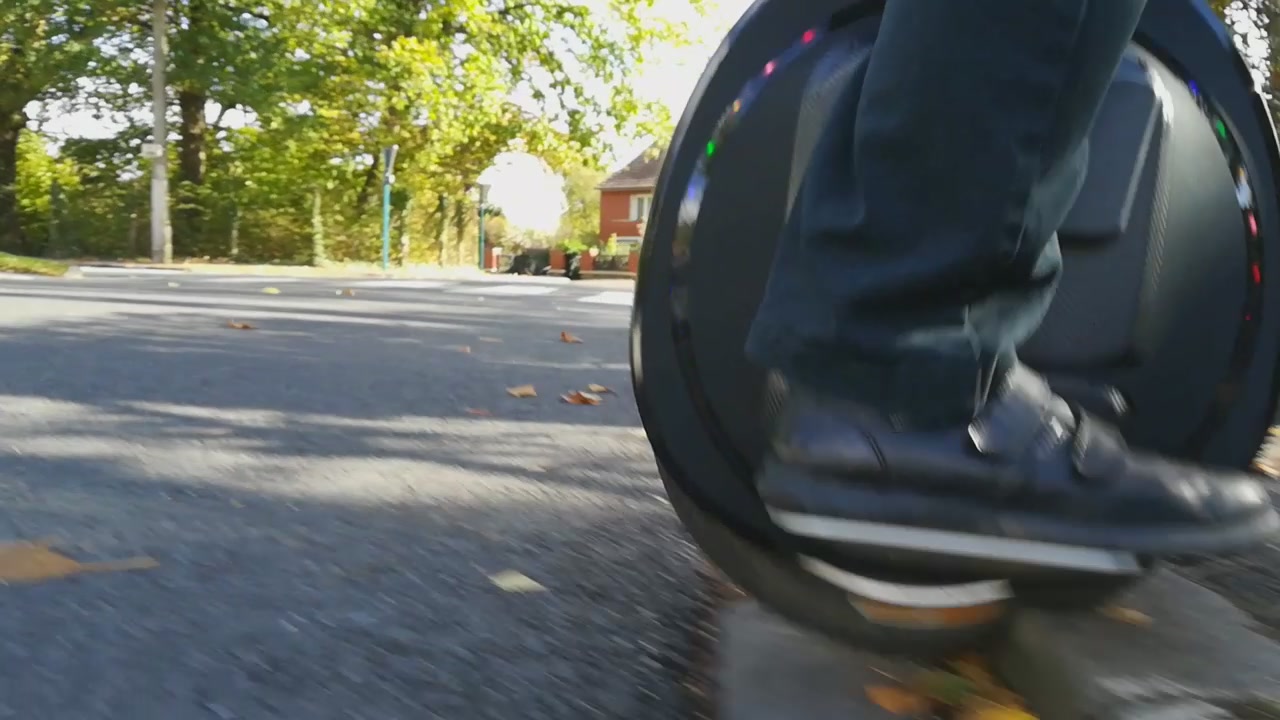

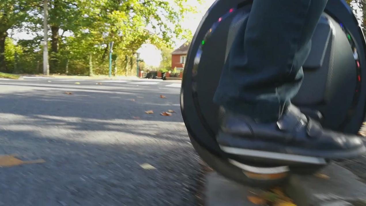

koto Posté(e) le 21 octobre 2017 Partager Posté(e) le 21 octobre 2017 Voici quelques images montrant la déformation du pneu de la Tesla lors des obstacles 1 et 3 de mon message précédent. On voyant ces images j'ai mal pour le pneu et j'ai peur surtout pour la jante. Ca me fait pense qu'il faut bien faire attention lors des franchissements. Ce que j'ai compris en faisant cette exercice c'est qu'il ne faut pas taper violemment lors de la montée . Mais nous savons qu'il ne faut pas non plus arriver à l'arrêt sinon c'est dur franchir. En fait, quand on arrive à arriver doucement sur le surface est accélérer juste au non moment le franchissement semble bien plus fluide mais cela suppose que moteur de la roue est assez puissant pour faire tout ça. Citer Lien vers le commentaire https://www.espritroue.fr/topic/3667-essai-du-tesla-gotway-en-boutique-et-retours-b%C3%AAtas-testeurs/page/6/#findComment-77389 Partager sur d’autres sites More sharing options...
Stanor Posté(e) le 21 octobre 2017 Partager Posté(e) le 21 octobre 2017 @koto le pneu est gonflé à combien ? Citer Lien vers le commentaire https://www.espritroue.fr/topic/3667-essai-du-tesla-gotway-en-boutique-et-retours-b%C3%AAtas-testeurs/page/6/#findComment-77391 Partager sur d’autres sites More sharing options...
koto Posté(e) le 21 octobre 2017 Partager Posté(e) le 21 octobre 2017 à l’instant, Stanor a dit : @koto le pneu est gonflé à combien ? Je n'ai pas d'outil pour vérifier ça de façon propre. Citer Lien vers le commentaire https://www.espritroue.fr/topic/3667-essai-du-tesla-gotway-en-boutique-et-retours-b%C3%AAtas-testeurs/page/6/#findComment-77396 Partager sur d’autres sites More sharing options...
