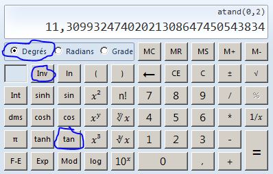

Ludow Posté(e) le 11 octobre 2017 Partager Posté(e) le 11 octobre 2017 à l’instant, guybiz a dit : total question : 10% , 20% de pente c'est l'équivalent à combien en °? 20% = 11.31 degrés 10%= 5.71 degrés et 20degrés = 36.397% si je ne me suis pas trompé Citer Lien vers le commentaire https://www.espritroue.fr/topic/3683-descendre-une-pente-raide-en-wheel/page/2/#findComment-75730 Partager sur d’autres sites More sharing options...
Techos78 Posté(e) le 11 octobre 2017 Partager Posté(e) le 11 octobre 2017 (modifié) il y a 16 minutes, guybiz a dit : total question : 10% , 20% de pente c'est l'équivalent à combien en °? Pour passer de la pente à l'angle, on multiplie pas 100 et on fait arc-tangente sur une calculette : (noté tan-1) 10 % --> 5,71 ° 20 % --> 11,31 ° Pour passer de l'angle à la pente, on calcule la tangente et on multiplie par 100 : 10 ° --> 17,63 % 20 ° --> 36,40 % Il y a 2 heures, CRYDER a dit : Décharge plus pour que ce soit significatif +1 Edit : Ah zut, @Ludow m'a grillé, j'suis trop lent ... Modifié le 11 octobre 2017 par Techos78 1 Citer Lien vers le commentaire https://www.espritroue.fr/topic/3683-descendre-une-pente-raide-en-wheel/page/2/#findComment-75733 Partager sur d’autres sites More sharing options...
