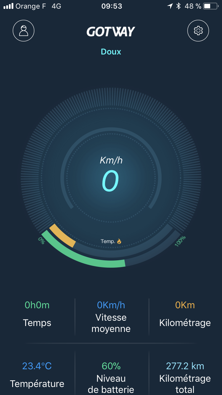

J'ai un Iphone et l'appli GOTWAY est en chinois
J'ai changer la langue de mon iPhone en anglais, peut être ? non toujours en chinois
Donc pas d'application pour mon Mten3
Quelqu'un a t il i-une solution ?
Tu viens de télécharger l’appli ? Si oui la dernière version semble buggee ; effectivement il n’y aurait plus l’anglais.... j’ai préféré ne Pas la mettre à jour

Pour la dernière version de l'appli GOTWAY sur IOS, il faut choisir la langue dans l'appli (chinois par défaut).
Sur l'accueil cliquer sur le rond avec un personnage (haut gauche), puis sur la roue crantée (haut droite), la seconde option (seconde ligne) permet de changer la langue.

Bonjour à tous,
Avec iPhone 5C, impossible d'utiliser l'application :
  • la roue n'apparaît pas dans la liste des appareils bluetooth
  • l'app est en chinois uniquement, même après avoir mis le téléphone en anglais
  • ce n'est pas la dernière version de l'app, qui n'accepte que les iPhone plus récents (> 5S).
  • je rentre mon numéro de téléphone, mon motorcode avec ou sans lettres, un message d'erreur en chinois apparait systématiquement, peut-être pour me dire qu'il ne trouve pas la roue sur le réseau ?
Du coup je ne peux pas régler le tiltback, qui semble bloqué sur 15 ou 20 km/h. Un peu frustrant sur les grandes lignes droites.
Problème de téléphone trop ancien ? de réseau bluetooth ?
