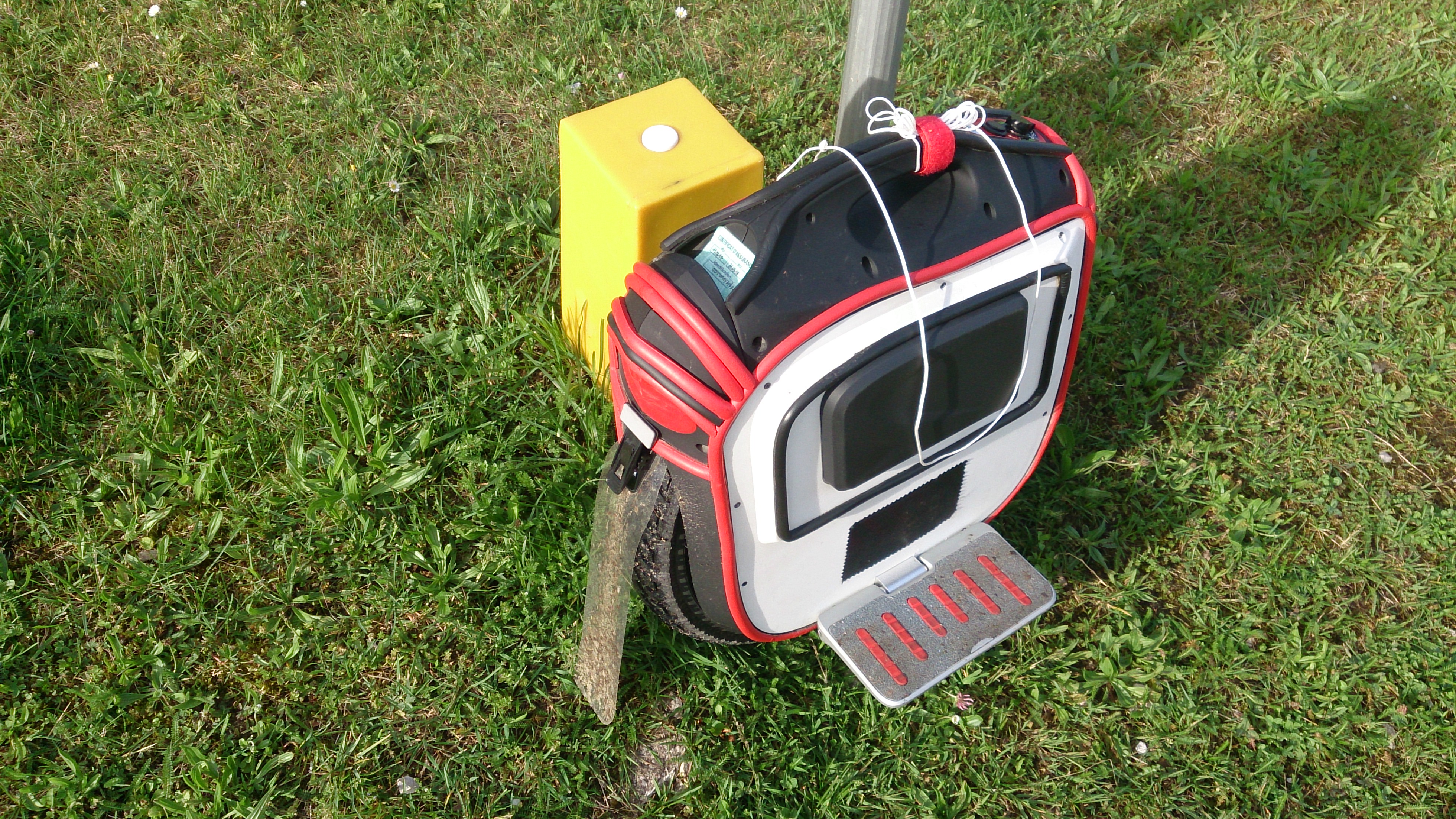

Stanor Posté(e) le 13 octobre 2017 Partager Posté(e) le 13 octobre 2017 (modifié) La Monster 100V montre encore son nez : Petit test de vitesse sur la Gotway Monster 22 100V (1845Wh). Je n’ai aucune idée de la vitesse que j’ai atteinte, mais ça a l’air plutôt élevé ? Small speed test on the Gotway Monster 22 100V (1845Wh). I have no idea about the speed I’ve reached, but it seems to be pretty high ? on la met où la plaque d'immatriculation ? Modifié le 13 octobre 2017 par Stanor 1 Citer Lien vers le commentaire Partager sur d’autres sites More sharing options...
