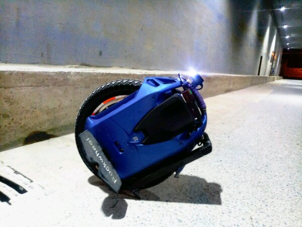

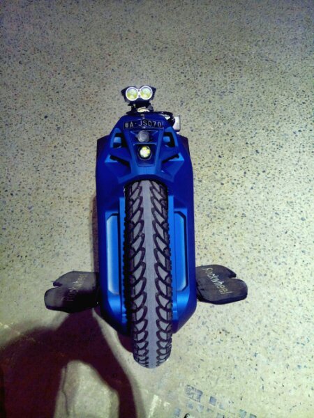

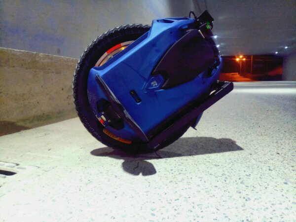

Stanor Posté(e) le 14 octobre 2017 Partager Posté(e) le 14 octobre 2017 Alors, la traduction Google n'est pas claire ( c'est compliqué le chinois ) mais apparemment, ils seraient ou sont entrain de produire des GT16 avec des pneux plus large à 2,5 pouces. Ils offriraient une meilleur stabilité. 1 Citer Lien vers le commentaire https://www.espritroue.fr/topic/3718-une-gt16-v3-pneu-2125-remplac%C3%A9-par-25/ Partager sur d’autres sites More sharing options...
CRYDER Posté(e) le 15 octobre 2017 Partager Posté(e) le 15 octobre 2017 Très bonne idée messieurs de chez rockwheel Citer Lien vers le commentaire https://www.espritroue.fr/topic/3718-une-gt16-v3-pneu-2125-remplac%C3%A9-par-25/#findComment-76462 Partager sur d’autres sites More sharing options...
Wroum Posté(e) le 15 octobre 2017 Partager Posté(e) le 15 octobre 2017 Je vais avoir du mal de ne pas craquer Citer Lien vers le commentaire https://www.espritroue.fr/topic/3718-une-gt16-v3-pneu-2125-remplac%C3%A9-par-25/#findComment-76463 Partager sur d’autres sites More sharing options...
Techos78 Posté(e) le 16 octobre 2017 Partager Posté(e) le 16 octobre 2017 Sur la ks16, ce pneu large oblige à tailler la coque et à la monter "d'un cran", en ne la fixant que par 4 vis sur les 6 d'origine sur chaque support pédale. Donc la coque devient nettement plus haute, les pédales un peu plus hautes, et, en considérant le diamètre externe du pneu, cela devient pratiquement une GT17. Cinémomètre et odomètre deviennent pessimistes... Citer Lien vers le commentaire https://www.espritroue.fr/topic/3718-une-gt16-v3-pneu-2125-remplac%C3%A9-par-25/#findComment-76490 Partager sur d’autres sites More sharing options...
Rockbeliver Posté(e) le 16 octobre 2017 Partager Posté(e) le 16 octobre 2017 As I know ,it's DIY by player of GT16 .There are some change for splash guard ,pedal and notice the crack between the type and the housing. Citer Lien vers le commentaire https://www.espritroue.fr/topic/3718-une-gt16-v3-pneu-2125-remplac%C3%A9-par-25/#findComment-76497 Partager sur d’autres sites More sharing options...
em1barns Posté(e) le 16 octobre 2017 Partager Posté(e) le 16 octobre 2017 Je me méfie du changement de pneumatique en cours de route. INMOTION a fait le coup sur les v5f+ et les v8 en passant de prototypes à 1.95 vers des versions finales à 2.125. Cela passait pour la coque sauf que cela n’autorisait plus de tolérance d’erreur au montage. Résultat pas mal de plaintes de pneus qui frottent sur la coque. Je serai du coup curieux d’avoir des photos montrant l’espace entre la coque et le pneu. Citer Lien vers le commentaire https://www.espritroue.fr/topic/3718-une-gt16-v3-pneu-2125-remplac%C3%A9-par-25/#findComment-76498 Partager sur d’autres sites More sharing options...
Invité Posté(e) le 16 octobre 2017 Partager Posté(e) le 16 octobre 2017 le garde boue ne peut plus être déployé du coup ... Citer Lien vers le commentaire https://www.espritroue.fr/topic/3718-une-gt16-v3-pneu-2125-remplac%C3%A9-par-25/#findComment-76499 Partager sur d’autres sites More sharing options...
Stanor Posté(e) le 16 octobre 2017 Auteur Partager Posté(e) le 16 octobre 2017 à l’instant, Rockbeliver a dit : As I know ,it's DIY by player of GT16 .There are some change for splash guard ,pedal and notice the crack between the type and the housing. Thank you @Rockbeliver Donc, c'est un utilisateur qui a modifié sa roue. Comme quoi, il ne faut pas prendre la traduction google chinois/français au pied de la lettre en matière de chinois en même temps, quand la traduction donne les mots "usine" et "nouvelle colonne"... Citer Lien vers le commentaire https://www.espritroue.fr/topic/3718-une-gt16-v3-pneu-2125-remplac%C3%A9-par-25/#findComment-76504 Partager sur d’autres sites More sharing options...
Rockbeliver Posté(e) le 16 octobre 2017 Partager Posté(e) le 16 octobre 2017 à l’instant, Stanor a dit : Thank you @Rockbeliver So it was a user who modified his wheel. Like what, do not take the Chinese / Chinese translation google of the letter in terms of Chinese at the same time, when the translation gives the words "factory" and "new column" ... Yes,you can also buy 2.5 type to change it and install led like the video that looks amazing. https://youtu.be/dTajdCS6Fns No,I just translate the website into English.Do you mean that I write the letter is translated by google? Citer Lien vers le commentaire https://www.espritroue.fr/topic/3718-une-gt16-v3-pneu-2125-remplac%C3%A9-par-25/#findComment-76505 Partager sur d’autres sites More sharing options...
Stanor Posté(e) le 16 octobre 2017 Auteur Partager Posté(e) le 16 octobre 2017 à l’instant, Rockbeliver a dit : Yes,you can also buy 2.5 type to change it and install led like the video that looks amazing. https://youtu.be/dTajdCS6Fns No,I just translate the website into English.Do you mean that I write the letter is translated by google? No, I was talking about myself. I use the translation of google to translate the Chinese website. But the translation that gives google is very often strange. Citer Lien vers le commentaire https://www.espritroue.fr/topic/3718-une-gt16-v3-pneu-2125-remplac%C3%A9-par-25/#findComment-76508 Partager sur d’autres sites More sharing options...
Rockbeliver Posté(e) le 16 octobre 2017 Partager Posté(e) le 16 octobre 2017 à l’instant, Stanor a dit : No, I was talking about myself. I use the translation of google to translate the Chinese website. But the translation that gives google is very often strange. Yes,I know.Maybe you should translate into English that is good for you to know something about it. http://c.tieba.baidu.com/f?kw=电动独轮车&fr=index There are something change news you can know from our domestic website. Citer Lien vers le commentaire https://www.espritroue.fr/topic/3718-une-gt16-v3-pneu-2125-remplac%C3%A9-par-25/#findComment-76511 Partager sur d’autres sites More sharing options...
Stanor Posté(e) le 16 octobre 2017 Auteur Partager Posté(e) le 16 octobre 2017 à l’instant, Rockbeliver a dit : Yes,I know.Maybe you should translate into English that is good for you to know something about it. http://c.tieba.baidu.com/f?kw=电动独轮车&fr=index There are something change news you can know from our domestic website. It is precisely the website that I consult every day, translated into French using the google translation. Citer Lien vers le commentaire https://www.espritroue.fr/topic/3718-une-gt16-v3-pneu-2125-remplac%C3%A9-par-25/#findComment-76516 Partager sur d’autres sites More sharing options...
Techos78 Posté(e) le 16 octobre 2017 Partager Posté(e) le 16 octobre 2017 il y a une heure, roofus a dit : le garde boue ne peut plus être déployé du coup ... Je pense que si, il faut sûrement rehausser la coque en perçant/taraudant les supports pédales : Citer Lien vers le commentaire https://www.espritroue.fr/topic/3718-une-gt16-v3-pneu-2125-remplac%C3%A9-par-25/#findComment-76523 Partager sur d’autres sites More sharing options...
Invité Posté(e) le 16 octobre 2017 Partager Posté(e) le 16 octobre 2017 Hello, Les coques sont différentes pour les GT16 version pneu 2.5, le moteur et tout le reste de la mécanique reste inchangé, le but étant d'apporter un peu plus de confort de conduite, de souplesse sur les obstacles, et également plus de stabilité à haute vitesse, avec évidemment une légère baisse de la maniabilité. Je ne sais pas s'il est aisément possible de faire la modif soit même en revanche Info by Rockwheel Store Citer Lien vers le commentaire https://www.espritroue.fr/topic/3718-une-gt16-v3-pneu-2125-remplac%C3%A9-par-25/#findComment-76527 Partager sur d’autres sites More sharing options...
sbouju Posté(e) le 16 octobre 2017 Partager Posté(e) le 16 octobre 2017 à l’instant, tiny a dit : Je ne sais pas s'il est aisément possible de faire la modif soit même en revanche Sans doute que si, modulo son aptitude à bricoler, et puisque c'est le cas ici... Citer Lien vers le commentaire https://www.espritroue.fr/topic/3718-une-gt16-v3-pneu-2125-remplac%C3%A9-par-25/#findComment-76528 Partager sur d’autres sites More sharing options...
sbouju Posté(e) le 16 octobre 2017 Partager Posté(e) le 16 octobre 2017 En fait, il n'y a qu'une version de cette roue, si on exclue les premiers modèles de test et les bricolages divers et variés DIY comme il y a sur toues les autres roues. Ou deux versions, quand même, c'est vrai, selon la capacité de la batterie choisie, de 840 ou 1036 Wh. Citer Lien vers le commentaire https://www.espritroue.fr/topic/3718-une-gt16-v3-pneu-2125-remplac%C3%A9-par-25/#findComment-76530 Partager sur d’autres sites More sharing options...
Invité Posté(e) le 16 octobre 2017 Partager Posté(e) le 16 octobre 2017 il y a 32 minutes, Techos78 a dit : Je pense que si, il faut sûrement rehausser la coque en perçant/taraudant les supports pédales : Oui, j'aurais du préciser "en l'état" ... Citer Lien vers le commentaire https://www.espritroue.fr/topic/3718-une-gt16-v3-pneu-2125-remplac%C3%A9-par-25/#findComment-76531 Partager sur d’autres sites More sharing options...
