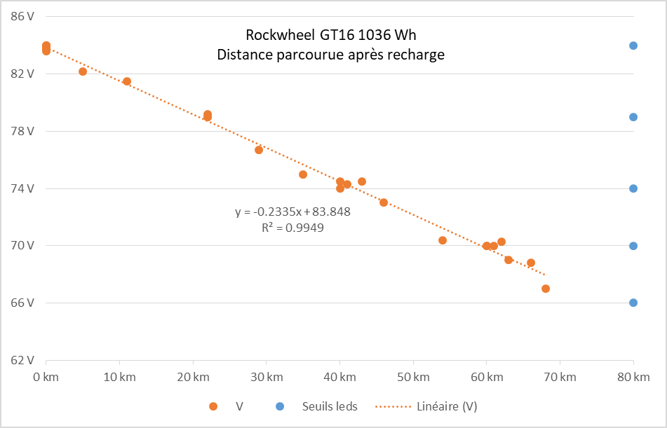

Just roue it Posté(e) le 17 janvier 2018 Partager Posté(e) le 17 janvier 2018 Bonjour à tous, Pour ma 1036wh, sur la première charge après 57km (donnée appli mobile), les LEDs sont à la frontière entre 6 et 4 (ça clignote en quelque sorte) et la charge est encore de 70 Volts.Côté conduite : tiltback réglé jusqu'à présent à 35 km/h et vitesse descendue autour de 25 km/h depuis que la batterie est passée à 6 LEDs.D Citer Lien vers le commentaire Partager sur d’autres sites More sharing options...
Just roue it Posté(e) le 28 janvier 2018 Partager Posté(e) le 28 janvier 2018 Update pour une 1034Wh :- batterie pleine : 84V- frontière LEDs 10-8 : 79V- frontière LEDs 8-6 : 74V- frontière LEDs 6-4 : 70VGrosso modo : 2 LEDs = 15km en mode urbain (arrêts/redémarrages, changement d'allure, trottoirs, etc.)D Citer Lien vers le commentaire Partager sur d’autres sites More sharing options...

Just roue it Posté(e) le 1 février 2018 Partager Posté(e) le 1 février 2018 Donc pour la question 856wh ou 1036wh c’est quoi l’autonomie des 2 sans avoir de réduction de vitesse. Sur ma V8 je fais maxi 40km tranquille sans ralentir, les gars de bourgogne avec leur MS3 me faisaient tourner jusqu’à plus soif. 1036Wh : avec seulement 200km de recul en mode urbain et sans modération je table sur 60km avant d'arriver à 2 LEDs. À 2 LEDs, la GT16 bippe dès qu'on sollicite un peu de puissance. Ça m'est arrivé une fois et j'ai dû rentrer à moins de 15km/h.J'avais lu sur un autre sujet l'ordre grandeur suivant : 15Wh consommés pour 10km. Avec la V5F+ (480Wh) je faisais entre 25 (urbain animé) et 35 km (ballade terrain plat à 18km/h).D Citer Lien vers le commentaire Partager sur d’autres sites More sharing options...

Just roue it Posté(e) le 2 avril 2018 Partager Posté(e) le 2 avril 2018 Quelques données sur l'autonomie de la GT16 1036 après 1000km en mode urbain et vitesse entre 25 et 35 km/h. 1 Citer Lien vers le commentaire Partager sur d’autres sites More sharing options...
