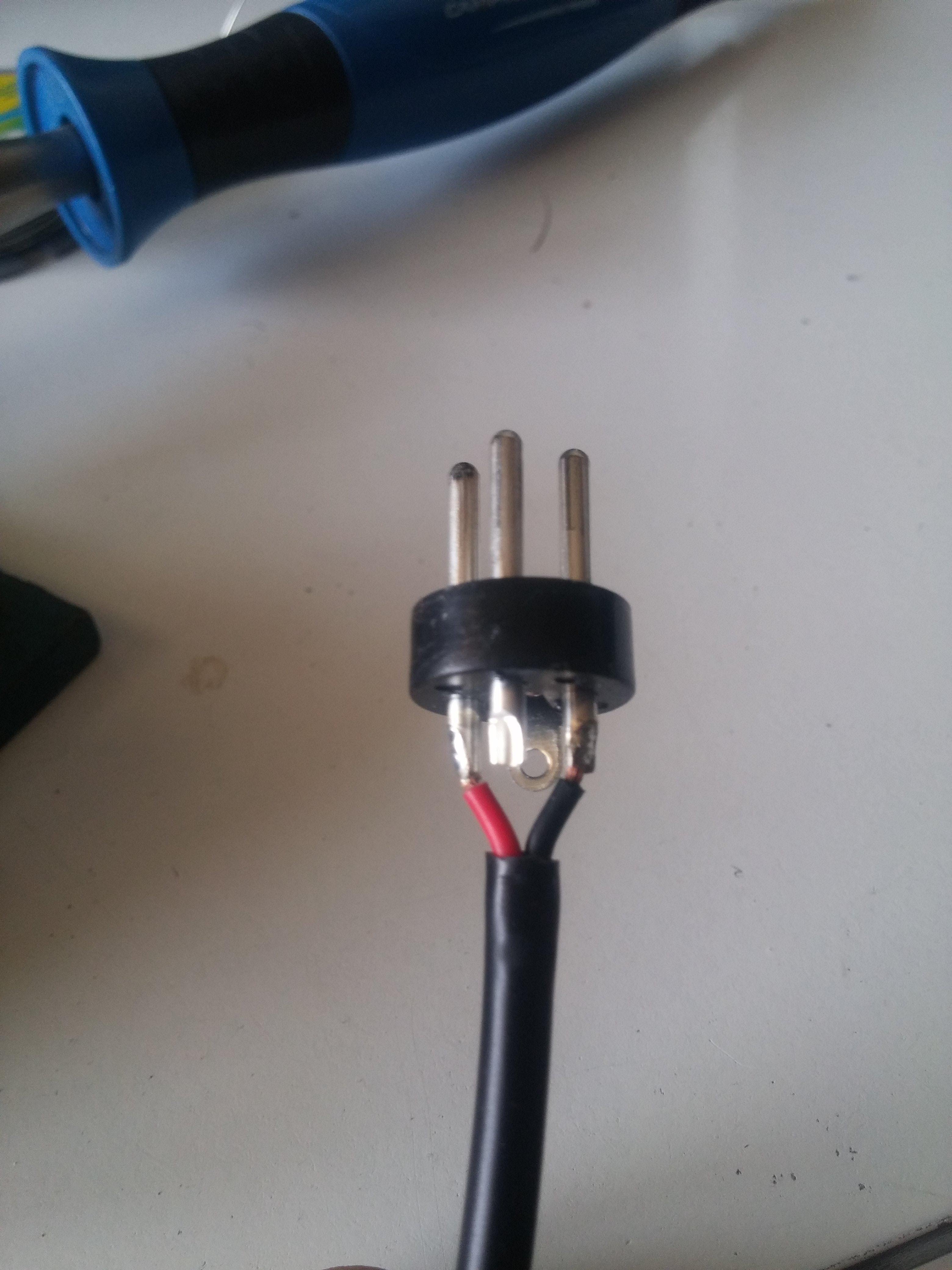

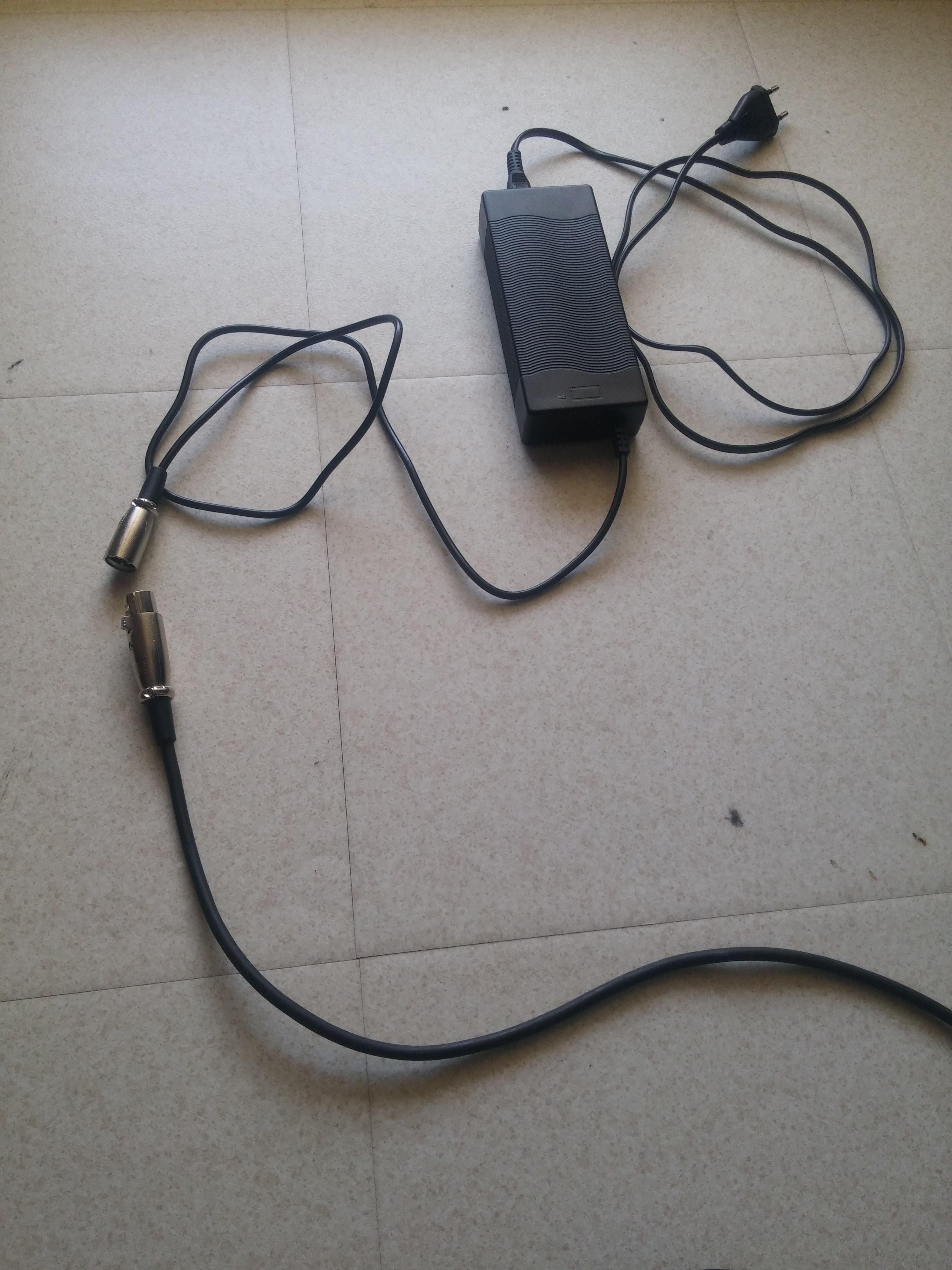

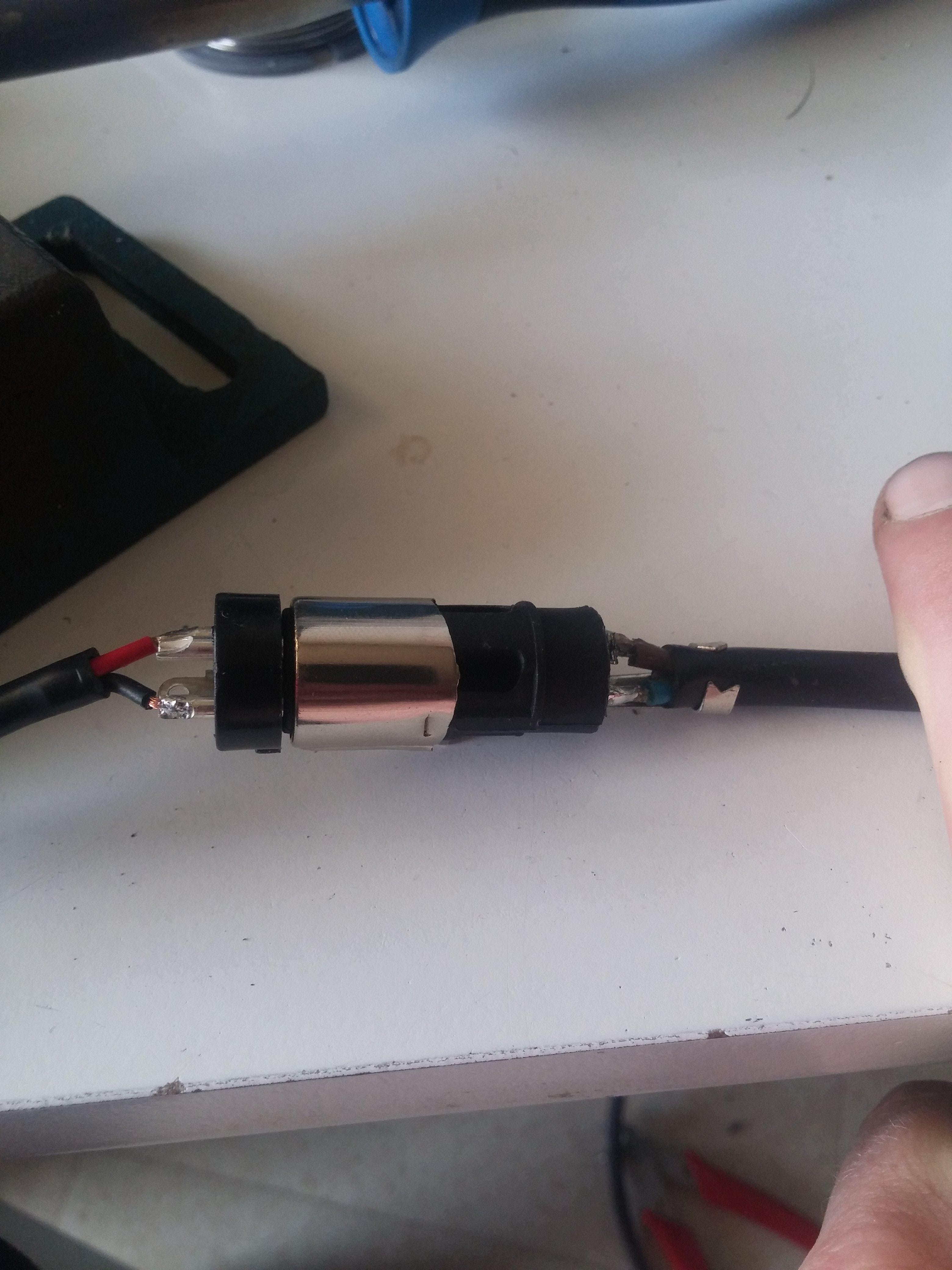

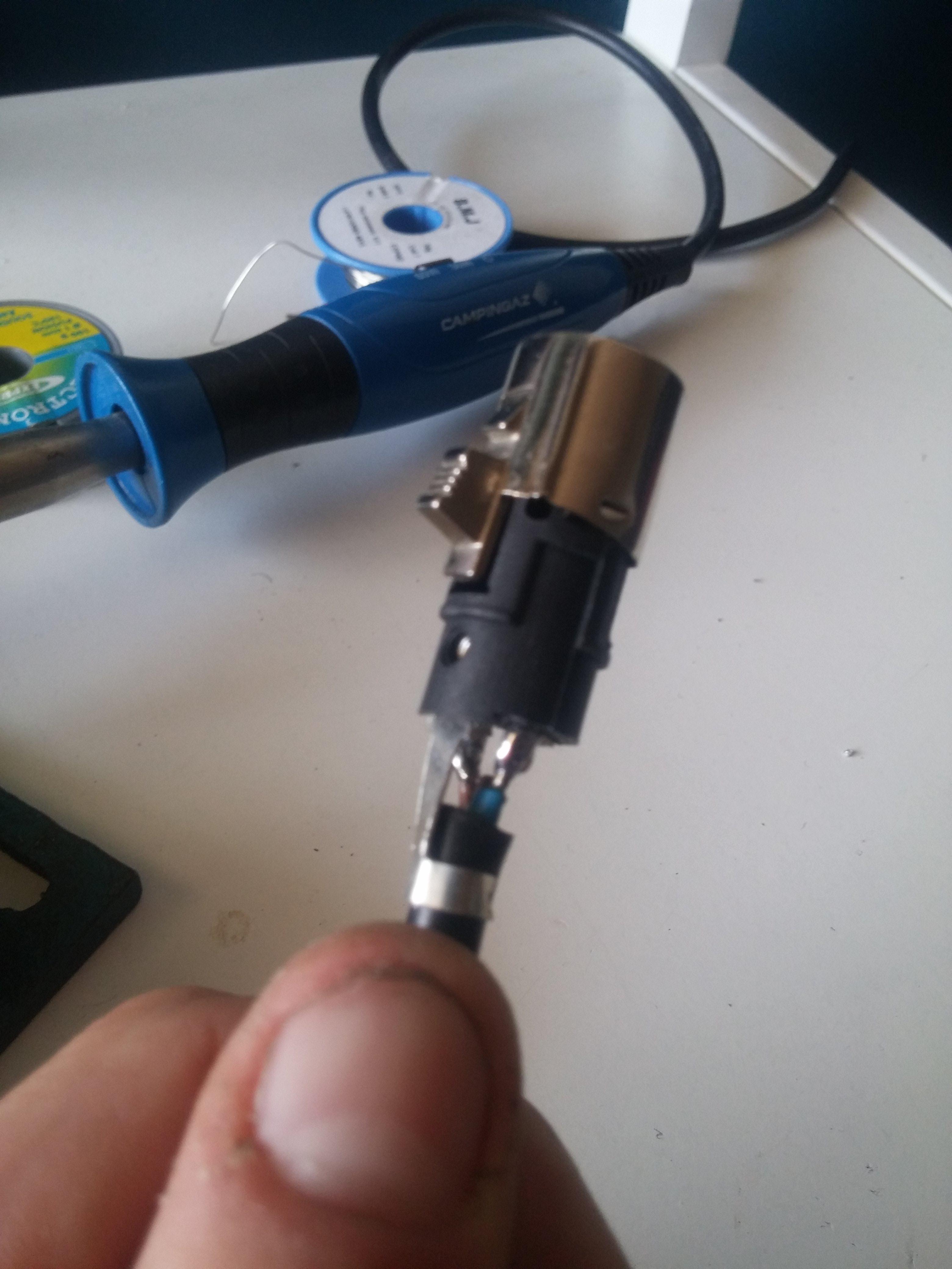

Chat2c Posté(e) le 16 octobre 2017 Partager Posté(e) le 16 octobre 2017 bonjour à vous alors voilà j'explique : j'ai une velocifero mad qui pèse la modique somme de 50kg et j'habite au troisième étage (je vous laisse faire le calcul) j'ai trouvé sur le net un adaptateur pour recharger juste la batterie sans avoir la trottinette mais pour la marque sxt ! mais en regardant de plus prêt j'ai constaté que c'était rigoureusement la même connectique ; en gros sortie du chargeur fiche xlr mâle et sortie batterie connecteur sans nom ? donc en fouillant dans mon bordel de câbles j'ai récupérer des fiches xlr mâle et femelle que j'ai mise de coter du coup j'ai bricoler un adaptateur moi même sans rien débourser ! j'ai simplement démonter la fiche du chargeur histoire de voir les polarités pour pas me tromper sur mon raccord (+/-) conclusion 5 min après j'ai fini mon adaptateur qui me permet de charger la batterie chez moi sans avoir la trottinette à me taper sur trois étages soit facilement 30 kg de moins voilà pour l'astuce à faire sois même rien de compliquer photos à l'appui Citer Lien vers le commentaire https://www.espritroue.fr/topic/3729-fabriquer-un-adaptateur-chargeur-batterie/ Partager sur d’autres sites More sharing options...
Chat2c Posté(e) le 16 octobre 2017 Auteur Partager Posté(e) le 16 octobre 2017 gros avantage aussi c'est que rien n'a été modifié sur la trottinette donc double système de recharge en fonction des conditions pour la recharger Citer Lien vers le commentaire https://www.espritroue.fr/topic/3729-fabriquer-un-adaptateur-chargeur-batterie/#findComment-76543 Partager sur d’autres sites More sharing options...
