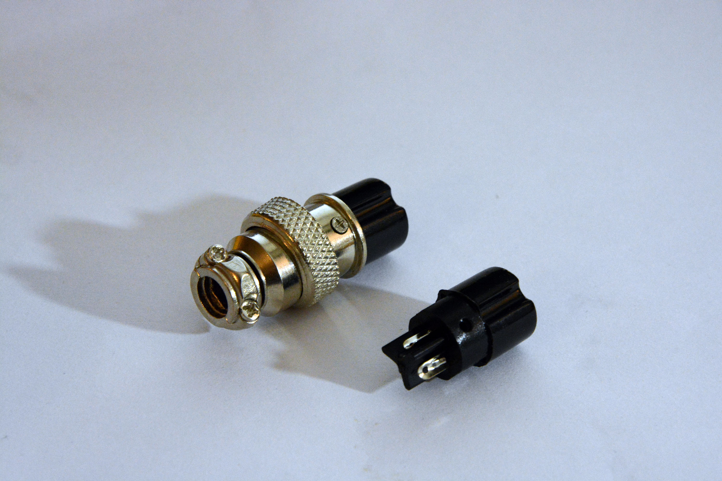

Suite à la demande de certains, je vous mets un "tuto" rapide sur la création d'adaptateurs entre connecteurs GX16 3 broches et DC5.5mm
Etape 1 : démonter le connecteur GX16 en dévissant les 3 vis du connecteur afin d'accéder à l'intérieur
Étape 2 : dénuder et étamer les cables ainsi que les pôles du connecteur (le 1 étant le +, le 3 étant le -)
Étape 3 : soudure
Etape 4 : la gaine thermo, à faire fondre au décapeur thermique ou au b
