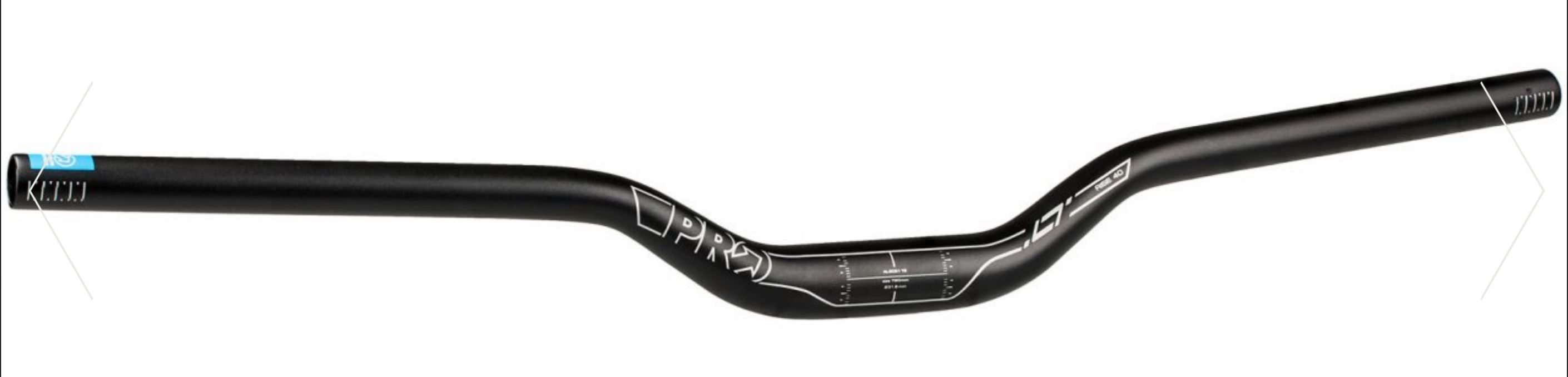

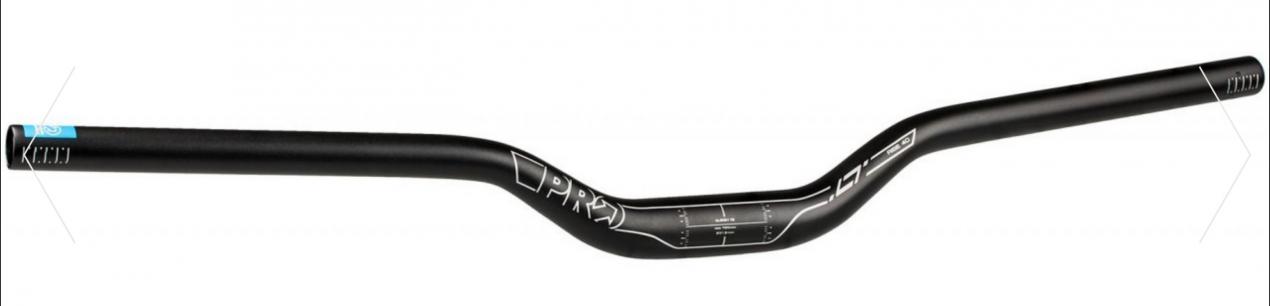

Didier.94600 Posté(e) le 20 mai 2018 Partager Posté(e) le 20 mai 2018 (modifié) Il y a 3 heures, Abast a dit : @Didier.94600 @sonkenn vous le conseillez quel cintre pour avoir une hauteur Max sans avoir de problème avec les câbles sachant que je prendrais l’extention 100 mm et la tête de potence de carbonrevo ? Un lien peut être ? Hello @Abast Pour le cintre, il ne faut pas en choisir un ayant une largeur de plus de 720-725 mm maximum sinon les gaines des poignées de frein ne seront pas assez longue et elles risquent d'être trop tendu ce qui pourrai bloquer/gener le freinage, moi j'ai un 725 mm en Alumimium que je vais remplacer par un 720 mm en carbone avec le même rise et la même forme que j'ai trouvé sur AliExpress il y a 3 mois ..... Regarde ici et là après tu fait ton choix (couleur et taille ) http://www.chainreactioncycles.com/fr/fr/cintres https://www.bike-components.de/fr/Guidons-Poignees-de-Guidon/VTT-31-8mm/ ou celui-là avec un rise de 40 mm est pas mal du tout aussi pour gagner + en hauteur avec tes 1,90 m !!! https://www.bike-components.de/fr/PRO/LT-High-Rise-40mm-Riser-31-8-Lenker-p41706/ Modifié le 20 mai 2018 par Didier.94600 modification 1 Citer Lien vers le commentaire Partager sur d’autres sites More sharing options...

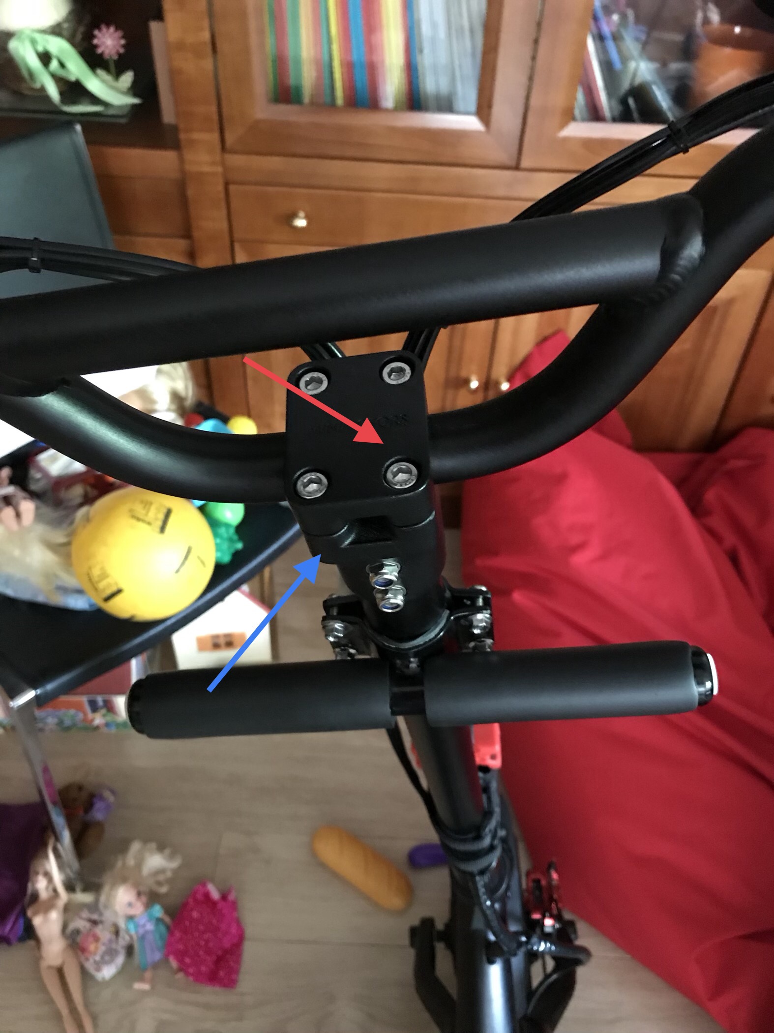

Abast Posté(e) le 21 mai 2018 Partager Posté(e) le 21 mai 2018 Merci @Didier.94600 mais je me suis peut être mal exprimé, j’aimerai enlever la flèche rouge, garder la flèche bleue et y fixer une tête de potence, mais est ce que cela n’avance pas de façon excessive mes bras pour tenir le guidon ? Citer Lien vers le commentaire Partager sur d’autres sites More sharing options...
sonkenn Posté(e) le 21 mai 2018 Partager Posté(e) le 21 mai 2018 (modifié) Il y a 6 heures, Abast a dit : Merci @Didier.94600 @babaji Encore un truc une tête potence direct mount cela évite de mettre l’adaptateur carbonrevo ou bien ? si oui il faut prendre qqch en particulier ? Je n’ai pas vérifié moi-même, mais il me semble que ça va été fait notamment par @Didier.94600, mais le direct mount « standard » ne monte pas sur la potence Mnimotors. Il fait en prendre une speciale, mais du coup ça te laisse moins de choix en longueur /angle de potence. D’ailleurs je vien de vérifier, c’est un des premiers points abordés dans ce topic... regarde page 1. Modifié le 21 mai 2018 par sonkenn 1 Citer Lien vers le commentaire Partager sur d’autres sites More sharing options...
Didier.94600 Posté(e) le 22 mai 2018 Partager Posté(e) le 22 mai 2018 (modifié) Le 21/05/2018 à 08:02, Abast a dit : Merci @Didier.94600 @babaji Encore un truc une tête potence direct mount cela évite de mettre l’adaptateur carbonrevo ou bien ? si oui il faut prendre qqch en particulier ? Ou si tu veux pas mettre l'extention @Abast tu peux mettre cet adaptateur là, mais il te faudra aussi une tête de potence quand même !!! https://www.carbonrevo.com/product/carbonrevo-dualtron-stem-adaptor-v1/ Ou voir chez Rebel Solutions !!! https://www.facebook.com/Rebelsolutions/photos/a.558097777869824.1073741858.351603458519258/571077989905136/?type=3&theater Modifié le 22 mai 2018 par Didier.94600 1 Citer Lien vers le commentaire Partager sur d’autres sites More sharing options...
Abast Posté(e) le 22 mai 2018 Partager Posté(e) le 22 mai 2018 Il y a 7 heures, Didier.94600 a dit : Ou voir chez Rebel Solutions !!! https://www.facebook.com/Rebelsolutions/photos/a.558097777869824.1073741858.351603458519258/571077989905136/?type=3&theater Le produit de rebel solution m’obliq Quand même à enlever le support d'origine, du coup je ne vois pas trop l’interet du produit Citer Lien vers le commentaire Partager sur d’autres sites More sharing options...
