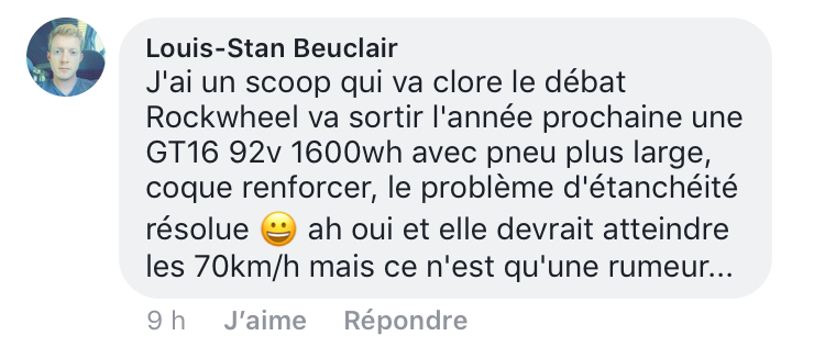

Stanor Posté(e) le 10 novembre 2017 Partager Posté(e) le 10 novembre 2017 (modifié) Je n'ai pas plus d'information que ce qu'il y a dans le titre Je suis entrain d'acheter un vélo électrique pour ma femme dans le store de Rockwheel, et j'en ai profité pour poser une question sur la GT au vendeur qui m'a confirmé la prévision en 2018 d'une RockWheel GT16 en 92V. C'est décidé, j'abandonne l'idée d'une Tesla ou Z10. à moi la future GT16 !!! en 92V, je la sent bien celle là edit : 92v, 1600Wh, 70km/h, pneu large, coque renforcée, étanchéité Modifié le 16 novembre 2017 par Stanor 1 Citer Lien vers le commentaire Partager sur d’autres sites More sharing options...

Stanor Posté(e) le 16 novembre 2017 Auteur Partager Posté(e) le 16 novembre 2017 (modifié) @monowheel88 j’anonce Ce que tu as dit sur Facebook sur la future Rockwheel 92v, 1600Wh, 70km/h, pneu large, coque renforcée, étanchéité Modifié le 16 novembre 2017 par Stanor Citer Lien vers le commentaire Partager sur d’autres sites More sharing options...
