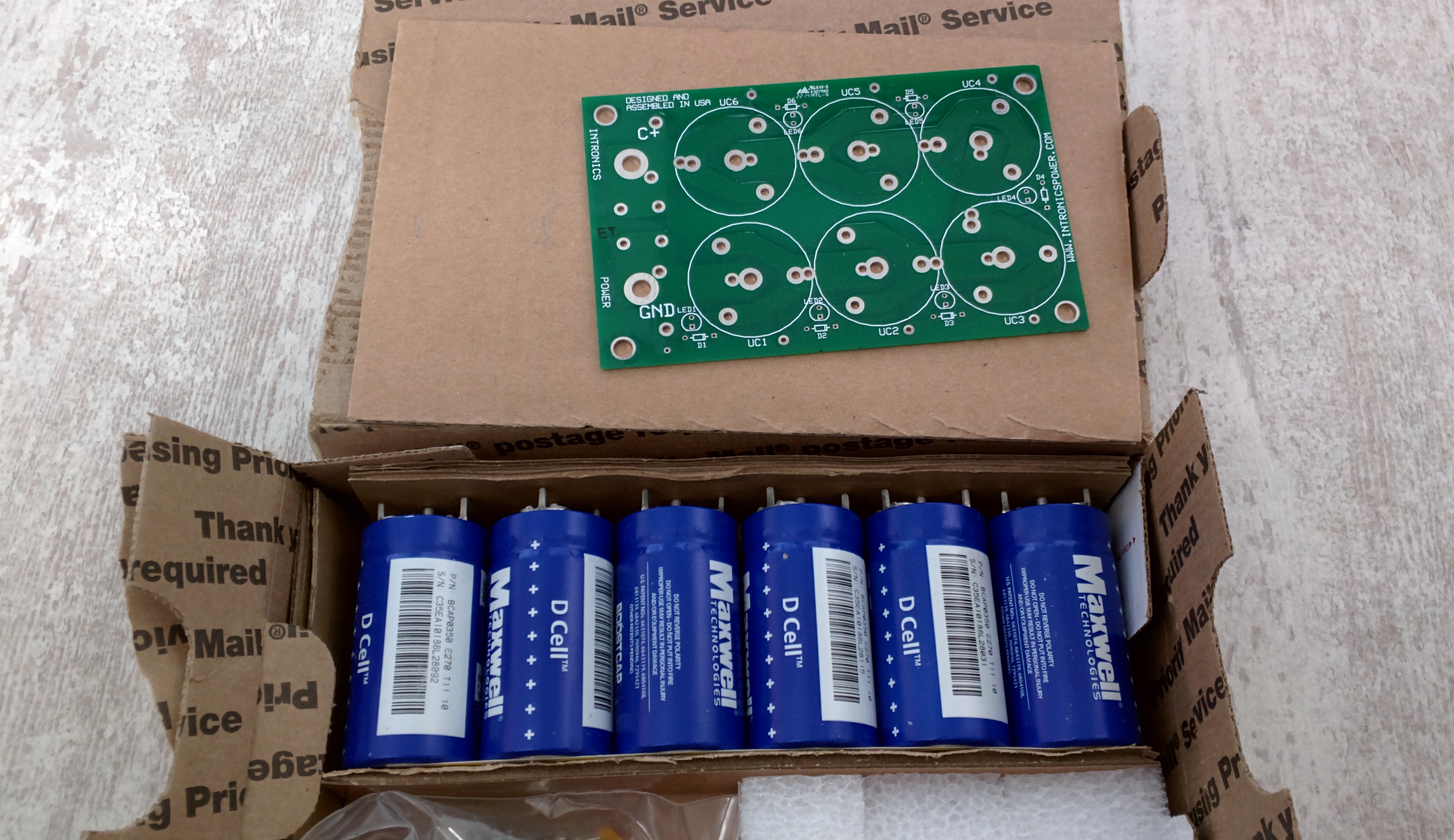

Olbom Posté(e) le 10 avril 2016 Partager Posté(e) le 10 avril 2016 il y a une heure, Techos78 a dit : il y a une heure, Techos78 a dit : Non, non, pas moi. Envisager des capas n'est pas réaliste, un simple calcul démontre qu'il faudrait un volume supérieur aux dimensions de la roue, même avec les composants les plus modernes. Désolé Tekos78 pour la fausse attribution. Je n'envisageais pas de remplacer TOUTE la batterie de nos roues par un supercondensateur, mais simplement d'en ajouter un comme "tampon". Ci-après le texte piqué sur le site http://www.supercondensateur.com/dossier-supercondensateurs dans le remarquable dossier qui en explique la technique, extrêmement prometteuse à mon sens. "Par ailleurs, les supercondensateurs peuvent également servir de "tampon d'énergie" pour les batteries. La grande cyclabilité des supercondensateurs peut ainsi être mise à profit pour absorber les courtes demandes d'électricité ou pour initier les apports en énergie. Ceci permet de protéger la batterie et d'en augmenter considérablement la durée de vie. " Il me semble qu'en mettant en série plusieurs supercondensateurs, on peut obtenir la tension d'alimentation du brushless et on profite ainsi des bénéfices listés ci-dessus. Evidemment, cela ferait augmenter le prix de nos roues, mais n'existe-t-il pas sur différents marchés des véhicules "haut de gamme", nettement plus sophistiqués ? Citer Lien vers le commentaire https://www.espritroue.fr/topic/391-tilt-mcm4/page/4/#findComment-4872 Partager sur d’autres sites More sharing options...

Reivax Posté(e) le 10 avril 2016 Partager Posté(e) le 10 avril 2016 à l’instant, Olbom a dit : Il me semble qu'en mettant en série plusieurs supercondensateurs, on peut obtenir la tension d'alimentation du brushless et on profite ainsi des bénéfices listés ci-dessus. Evidemment, cela ferait augmenter le prix de nos roues, mais n'existe-t-il pas sur différents marchés des véhicules "haut de gamme", nettement plus sophistiqués ? Les condensateurs seraient à mettre en parallèle. Mais en l'état actuel de la technologie, je ne crois pas qu'il en existe déjà qui aient la moindre utilité dans nos roues pour ce qui est de la puissance, vus les courants mis en jeu et l'espace disponible. Citer Lien vers le commentaire https://www.espritroue.fr/topic/391-tilt-mcm4/page/4/#findComment-4874 Partager sur d’autres sites More sharing options...

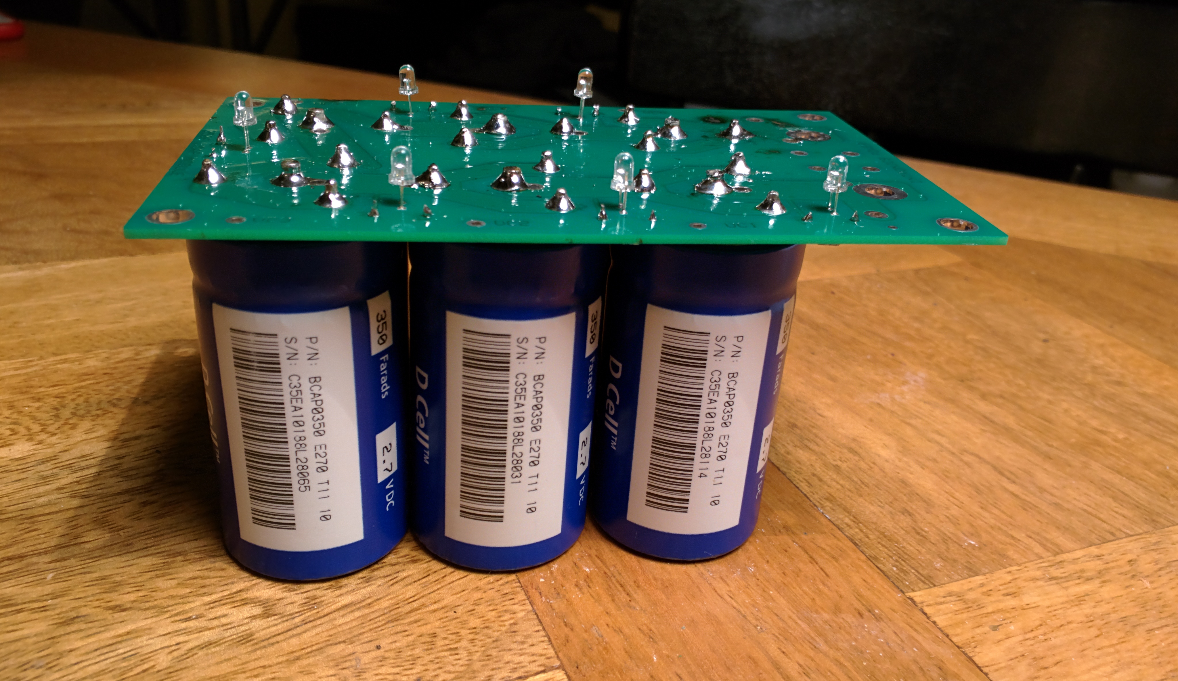

Techos78 Posté(e) le 10 avril 2016 Partager Posté(e) le 10 avril 2016 Discussion avec @Olbom. A l'heure actuelle, on a ce genre d'assemblage : ici . Cela ressemble à ce qu'on fait pour les batteries, là aussi, dans les montages en série, il ne faut pas qu'un composant ait trop de tension, il est prudent d'avoir l'équivalent d'un bms. Supposons qu'on monte un ensemble faisant 20 Farads chargés à 60 Volts. Cela devrait être possible aux alentours de 500 €. L'énergie stockée est 1/2 C V^2 = 0,5 * 20 * 3600 = 36000 Joules = 10 Wh Ce n'est pas 10 Wh qui intéresse un wheeler, mais 50 ou 100 fois plus. Un condensateur qui lâche ne brûle pas : il explose. Ce genre de techno est prometteuse mais un peu neuve. A ce jour, le stockage électrochimique est plus intéressant que le stockage électrostatique. Mais ce n'est qu'un avis, attendons la suite... Citer Lien vers le commentaire https://www.espritroue.fr/topic/391-tilt-mcm4/page/4/#findComment-4877 Partager sur d’autres sites More sharing options...
Olbom Posté(e) le 10 avril 2016 Partager Posté(e) le 10 avril 2016 @reivax : On voit dans le montage présenté par Techos78 que les supercondensateurs montés en série, pour atteindre le voltage de service. @techos78 : Sauf erreur de calcul, 10wh (watt-heure) d'énergie, cela fait 36000ws (watt-seconde) ... soit en une seconde 10 fois plus que la puissance nécessaire (3000w) pour répondre à l'appel de courant du moteur de mon MSuper, qui aurait besoin de sa pleine puissance, suite à la demande des pédales ... Un assemblage 2 fois moins capacitif, donc deux fois moins cher, permettrait d'alimenter pendant 5 secondes une telle demande. Pas si mal, non ? Un Supercondensateur se charge très rapidement ... D'où son intérêt comme "tampon", entre la batterie et le moteur. Avec un BMS adapté, bien sûr ! 250 à 500€ de plus sur une roue "haut de gamme" pour avoir cette énorme sécurité en plus ? J'ai cru lire que certaines roues dépassent allègrement les 2000 €, soit 500 € de plus que ma roue chinoise, sans avoir cette sophistication ... Citer Lien vers le commentaire https://www.espritroue.fr/topic/391-tilt-mcm4/page/4/#findComment-4884 Partager sur d’autres sites More sharing options...

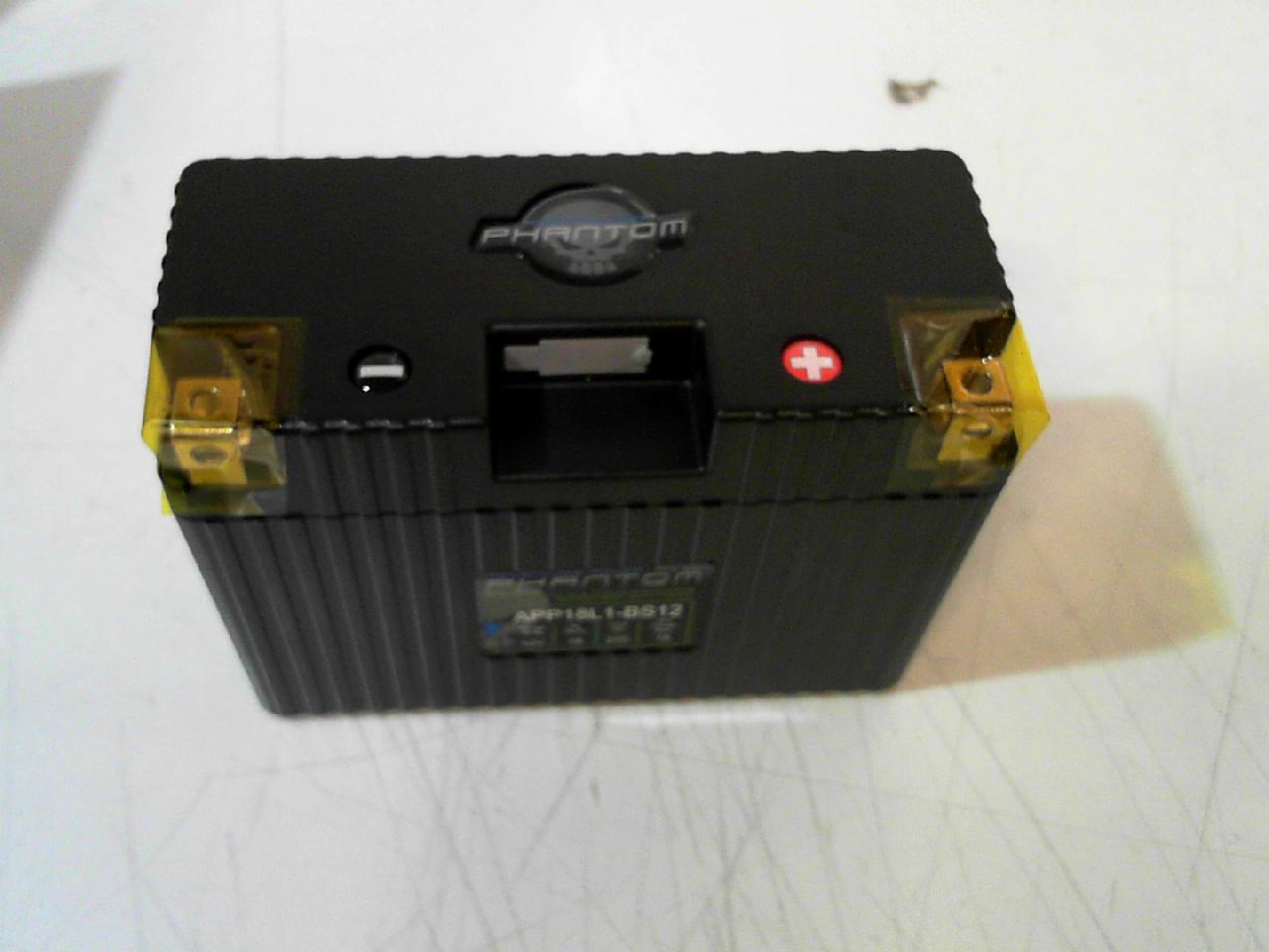

RolluS Posté(e) le 11 avril 2016 Partager Posté(e) le 11 avril 2016 (modifié) Je me plaignais de l'autonomie de mon gyroskate, j'ai du matos qui était destiné à ma voiture, mais vous m'avez donné une idée à la con... Bon à câbler différement via un convertisseur... Par contre les LiFePo4 permettez moi d'être sceptique sur le rapport Volume/Poids/Capacité.. (j'ai pas sous la main les photos d'une de ces batteries que j'ai démontée, ça pèse 1kg avec le boitier plastique) Modifié le 12 avril 2016 par RolluS Citer Lien vers le commentaire https://www.espritroue.fr/topic/391-tilt-mcm4/page/4/#findComment-5062 Partager sur d’autres sites More sharing options...
Techos78 Posté(e) le 12 avril 2016 Partager Posté(e) le 12 avril 2016 Il y a 8 heures, jbwheel a dit : De mémoire, le site supercondensateur parle de bus en Chine qui fonctionne avec des supercondensateur (recharge aux arrêts) et en France il doit y avoir une navette fluviale. Le bus arrive en France avec des supercondensateur Watt system. En attendant, tu peux aussi mettre un pack de LiFePO4 en parallèle. (...) Non, non, pas en // . La caractéristique de décharge des condensateurs est une exponentielle décroissante, qui nécessite un régulateur performant pour récupérer le maximum d'énergie. Un bon régulateur admet une variation de la tension d'entrée dans un rapport 5. Coup de pot, l'énergie emmagasinée est fonction du carré de la tension (1/2 CV2), c'est à dire qu'on ne récupère pas 4/5 mais 24/25. Citer Lien vers le commentaire https://www.espritroue.fr/topic/391-tilt-mcm4/page/4/#findComment-5077 Partager sur d’autres sites More sharing options...
RolluS Posté(e) le 12 avril 2016 Partager Posté(e) le 12 avril 2016 il y a 59 minutes, Techos78 a dit : Un bon régulateur admet une variation de la tension d'entrée dans un rapport 5. Coup de pot, l'énergie emmagasinée est fonction du carré de la tension (1/2 CV2), c'est à dire qu'on ne récupère pas 4/5 mais 24/25. Quelle capacité penses tu nécessaire pour nourrir les pics de puissance requis par une roue de 500W? Citer Lien vers le commentaire https://www.espritroue.fr/topic/391-tilt-mcm4/page/4/#findComment-5082 Partager sur d’autres sites More sharing options...
Techos78 Posté(e) le 12 avril 2016 Partager Posté(e) le 12 avril 2016 Honnêtement, je ne sais pas. Si l'objectif est une montée de trottoir, ou un rattrapage de déséquilibre ponctuel, on peut chiffrer à la louche une durée d'1 seconde, 500 W, c'est à dire 500 Joules. (1 J = 1 W.s) Pour stocker 500 Joules sous 60 V par exemple, il faut une capa de 500 / 0,5 / 60^2 = 0,27 Farad Citer Lien vers le commentaire https://www.espritroue.fr/topic/391-tilt-mcm4/page/4/#findComment-5084 Partager sur d’autres sites More sharing options...
