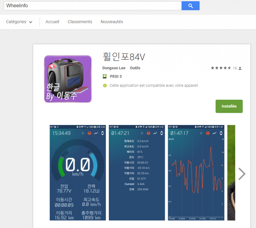

Bigorniou Posté(e) le 13 janvier 2018 Partager Posté(e) le 13 janvier 2018 A priori, WHEELINFO sur le playstore serait plus adapté aux wheel en 84v: Citer Lien vers le commentaire https://www.espritroue.fr/topic/3926-r%C3%A9ception-de-la-gt-16/page/19/#findComment-91749 Partager sur d’autres sites More sharing options...

Invité Posté(e) le 13 janvier 2018 Partager Posté(e) le 13 janvier 2018 il y a une heure, Bigorniou a dit : A priori, WHEELINFO sur le playstore serait plus adapté aux wheel en 84v: C'est une version modifiée de WheelLog pour afficher correctement la tension pour les 84V chez GOTWAY. GOTWAY, pour les modèles en 84V, convertie la tension en 67V pour la communication Bluetooth (Certainement pour ne pas à modifier l'appli officielle). Cette version fait la conversion inverse. La dernière version de WheelLog a un paramètre pour faire cette conversion (Pour les GOTWAY) mais n'est pas pris en compte, le développeur est au courant mais il semble être passé à autre chose.... Donc pour les roues en 84V qui envoient correctement la tension via BT, la dernière version de WheelLog est bien adaptée. Citer Lien vers le commentaire https://www.espritroue.fr/topic/3926-r%C3%A9ception-de-la-gt-16/page/19/#findComment-91762 Partager sur d’autres sites More sharing options...
