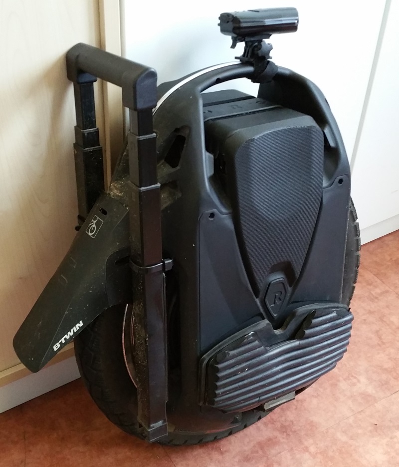

Timon Posté(e) le 19 janvier 2018 Partager Posté(e) le 19 janvier 2018 Je trouvais le garde boue complétement inefficace car mon sac a dos était recouvert de petites goutelettes bien salesdèsque la route était humide, et ce même complétement déplié. Pas complétement au final... je me suis ravisé lorsque j'ai senti l'humidité gagner mon entre-jambe après qu'il se soit décroché en route J'ai bricolé un garde boue vtt (3€ chez décathlon) qui satisfait à la fois mon sac et l'entre-jambe 2 2 Citer Lien vers le commentaire Partager sur d’autres sites More sharing options...
Sloth97x Posté(e) le 19 janvier 2018 Auteur Partager Posté(e) le 19 janvier 2018 il y a 26 minutes, Timon a dit : Je trouvais le garde boue complétement inefficace car mon sac a dos était recouvert de petites goutelettes bien salesdèsque la route était humide, et ce même complétement déplié. Pas complétement au final... je me suis ravisé lorsque j'ai senti l'humidité gagner mon entre-jambe après qu'il se soit décroché en route J'ai bricolé un garde boue vtt (3€ chez décathlon) qui satisfait à la fois mon sac et l'entre-jambe Géniale ton idée ! tu l'as fixé comment ? Citer Lien vers le commentaire Partager sur d’autres sites More sharing options...
Timon Posté(e) le 19 janvier 2018 Partager Posté(e) le 19 janvier 2018 3 minutes ago, Sloth97x said: Géniale ton idée ! tu l'as fixé comment ? Avec les attaches fournies avec le garde-boue fixées sur le trolley, 1 de chaque côté. J'ai juste donné un petit coup de ciseaux pour l'ajuster à l'arrière de la roue et repercer 2 trous pour faire passer les attaches 1 Citer Lien vers le commentaire Partager sur d’autres sites More sharing options...
TB06390 Posté(e) le 19 janvier 2018 Partager Posté(e) le 19 janvier 2018 (modifié) C'est génial et peut être qui peut même servir de béquille Modifié le 19 janvier 2018 par TB06390 Citer Lien vers le commentaire Partager sur d’autres sites More sharing options...
