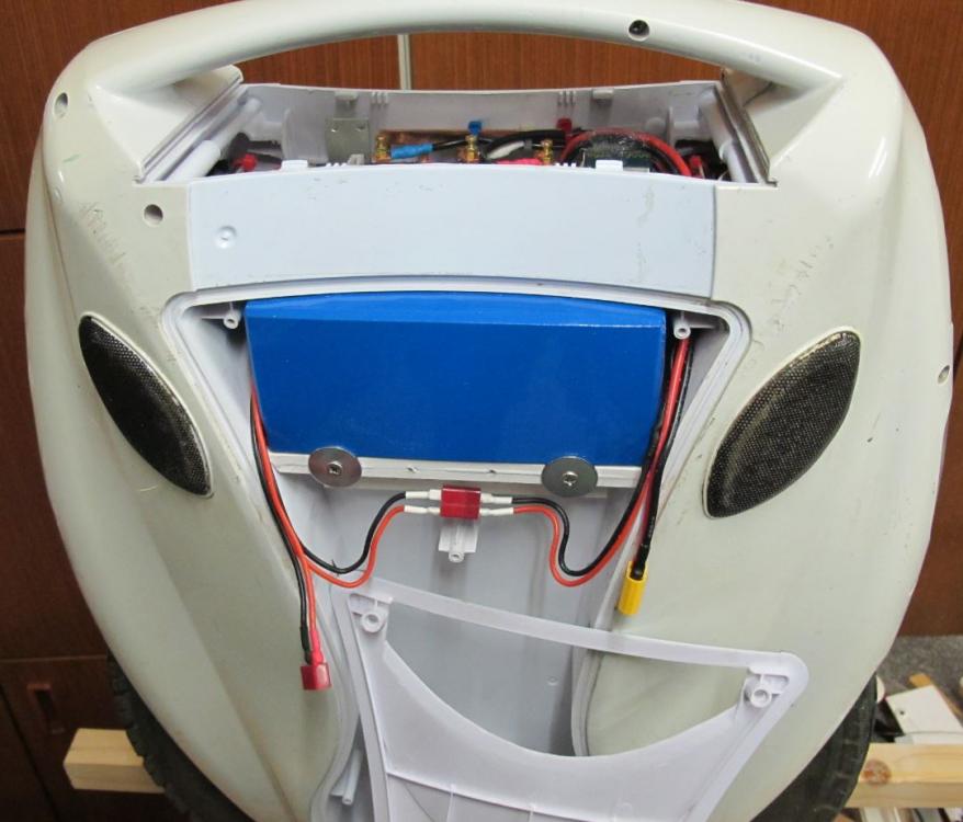

Je progresse, la batterie 840Wh rentre en haut de la ks18, c'est vachement juste, il faut Dréméliser tout azimuth pour faire passer les fils sur les côtés. Le pack que j'utilise est rigidifié par des parois internes, il est encombrant, je l'ai placé sur un plancher évidé pour une meilleure stabilité. En photo, j'ai mis un capot latéral, qu'il faut usiner en biseau en forme de sourire :
Je garde les deux batteries 340 Wh en // en bas, pour un total théorique de 1520 Wh, avec lesquels je vise 90 km d'autonomie.

? mes encouragements
Belle découpe du capot latéral, c'est de la belle ouvrage :)
1520Wh ça devient sacrément intéressant !
(je pense que tu pourras parcourir davantage, en rando pépère ;))

Bon, voilà, j'ai validé ma modif ce matin, au bout de 32 km (sous la flotte) WheelLog me dit qu'il reste 71% d'autonomie. A mon avis, c'est optimiste...
La roue est plus lourde, le poids de la batterie (~3,8 kg) se fait sentir, mais ça reste gérable.

Bravo Patrick, j'ai hâte de voir le résultat, et te voir tester et valider la modification ?
