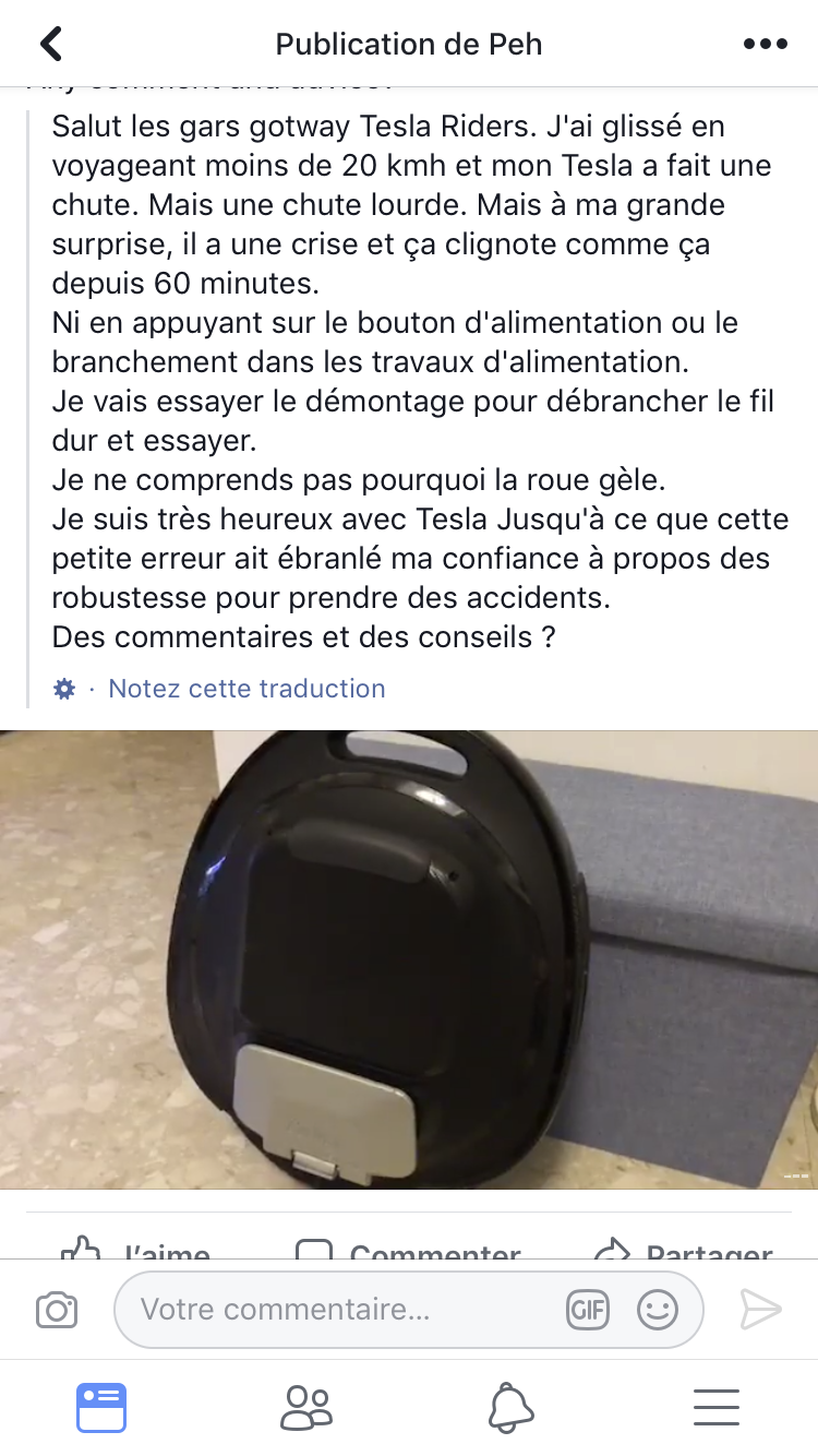

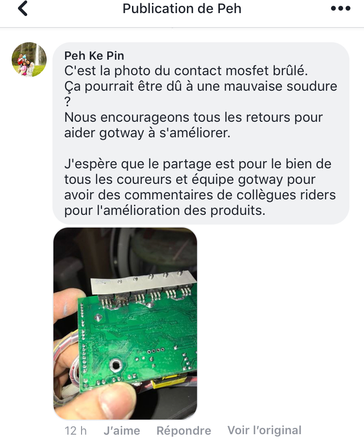

Stanor Posté(e) le 26 novembre 2017 Auteur Partager Posté(e) le 26 novembre 2017 (modifié) info utile pour identifier ce genre de panne : si les bandes lumineuses clignotes blanc et que la roue ne démarre pas = Mofset grillé https://www.facebook.com/groups/GotWay/permalink/1630461160345533/ ( les screen sont traduit par facebook, l’originale est en anglais, à voir sur la source ci-dessus ) Modifié le 26 novembre 2017 par Stanor 1 Citer Lien vers le commentaire https://www.espritroue.fr/topic/3946-tesla-chine-cut-off-%C3%A0-30kmh-ta%C3%AFwan/page/10/#findComment-83864 Partager sur d’autres sites More sharing options...
jbwheel Posté(e) le 26 novembre 2017 Partager Posté(e) le 26 novembre 2017 Il y a 3 heures, Stanor a dit : info utile pour identifier ce genre de panne : si les bandes lumineuses clignotes blanc et que la roue ne démarre pas = Mofset grillé J'imagine que ce n'est pas de l'auto diagnostic de panne ? Ils ont doublé le nombre de MOFSET mais un seul grille et ça plante pareil ? Citer Lien vers le commentaire https://www.espritroue.fr/topic/3946-tesla-chine-cut-off-%C3%A0-30kmh-ta%C3%AFwan/page/10/#findComment-83887 Partager sur d’autres sites More sharing options...
raff01 Posté(e) le 26 novembre 2017 Partager Posté(e) le 26 novembre 2017 Moi il faudra m'expliquer pourquoi les KS qui ont je crois moins de mosfets n'en grillent jamais? 2 Citer Lien vers le commentaire https://www.espritroue.fr/topic/3946-tesla-chine-cut-off-%C3%A0-30kmh-ta%C3%AFwan/page/10/#findComment-83894 Partager sur d’autres sites More sharing options...
jbwheel Posté(e) le 26 novembre 2017 Partager Posté(e) le 26 novembre 2017 il y a 6 minutes, raff01 a dit : Moi il faudra m'expliquer pourquoi les KS qui ont je crois moins de mosfets n'en grillent jamais? J'ai lu un truc là dessus sur euc forum, de mémoire ce ne sont pas les mêmes et ceux utilisés par GW sont moins bons... Citer Lien vers le commentaire https://www.espritroue.fr/topic/3946-tesla-chine-cut-off-%C3%A0-30kmh-ta%C3%AFwan/page/10/#findComment-83896 Partager sur d’autres sites More sharing options...
