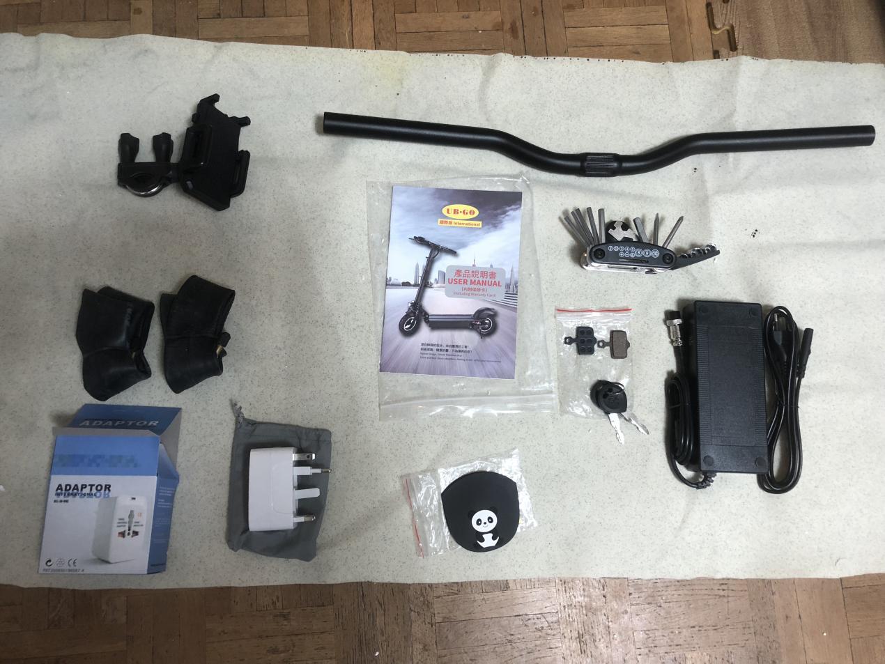

Stanor Posté(e) le 12 janvier 2018 Partager Posté(e) le 12 janvier 2018 Unboxing de la Ugbo single driver 1000W milélisme janvier 2018 : 1 1 2 Citer Lien vers le commentaire https://www.espritroue.fr/topic/3949-ubgo-single-1000w/page/6/#findComment-91522 Partager sur d’autres sites More sharing options...

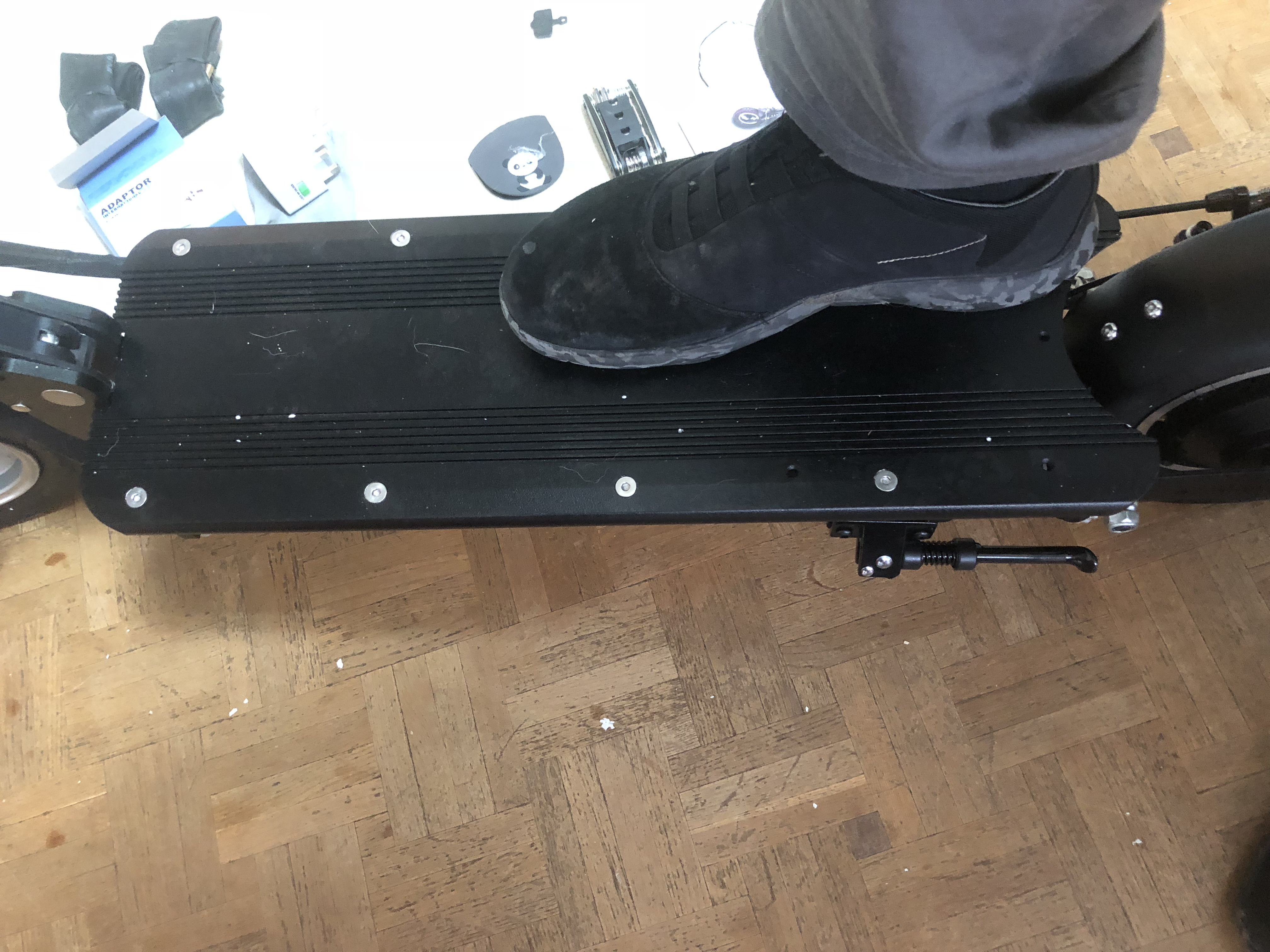

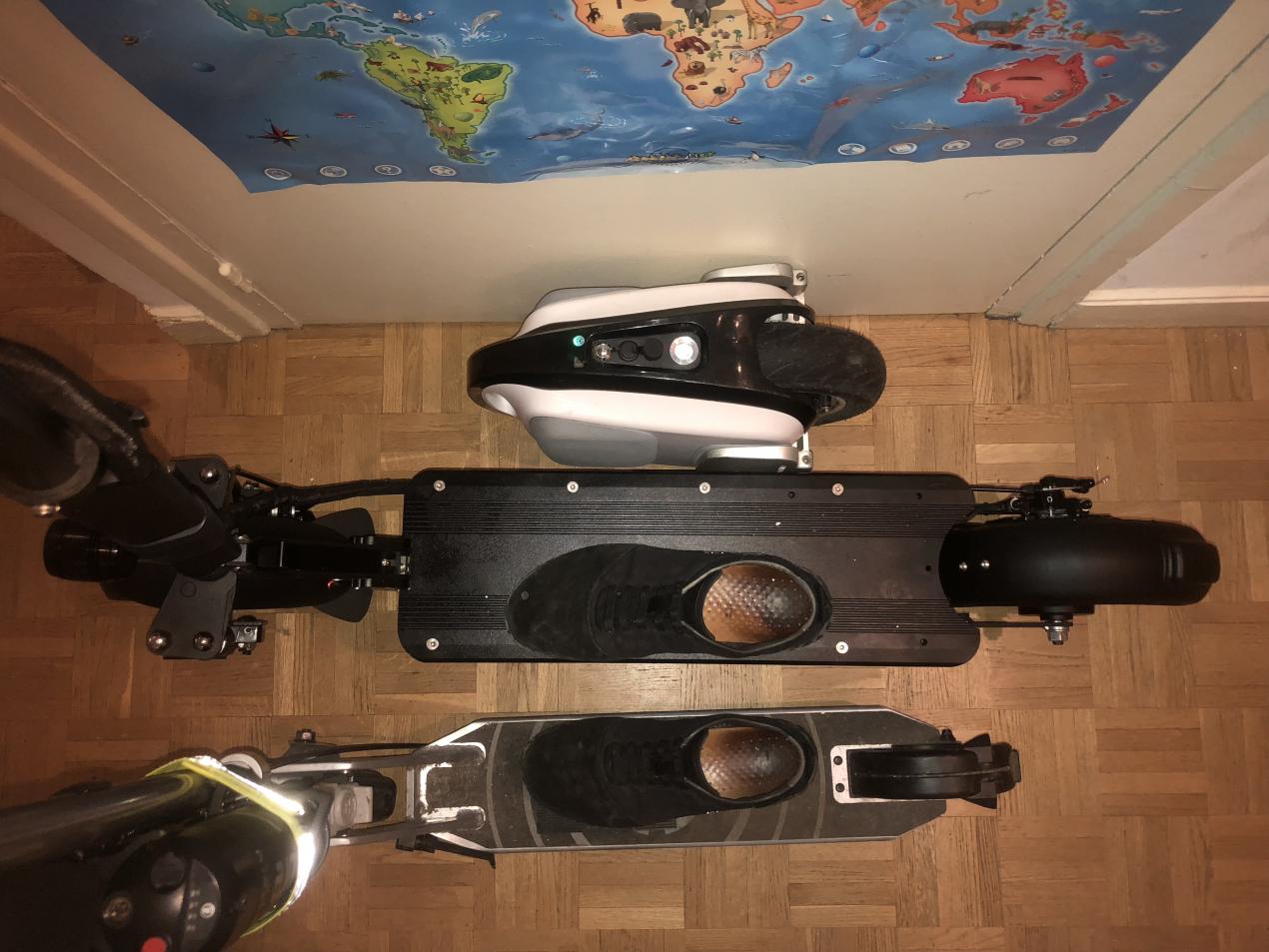

Stanor Posté(e) le 12 janvier 2018 Partager Posté(e) le 12 janvier 2018 Je chausse du 44 1 2 Citer Lien vers le commentaire https://www.espritroue.fr/topic/3949-ubgo-single-1000w/page/6/#findComment-91528 Partager sur d’autres sites More sharing options...

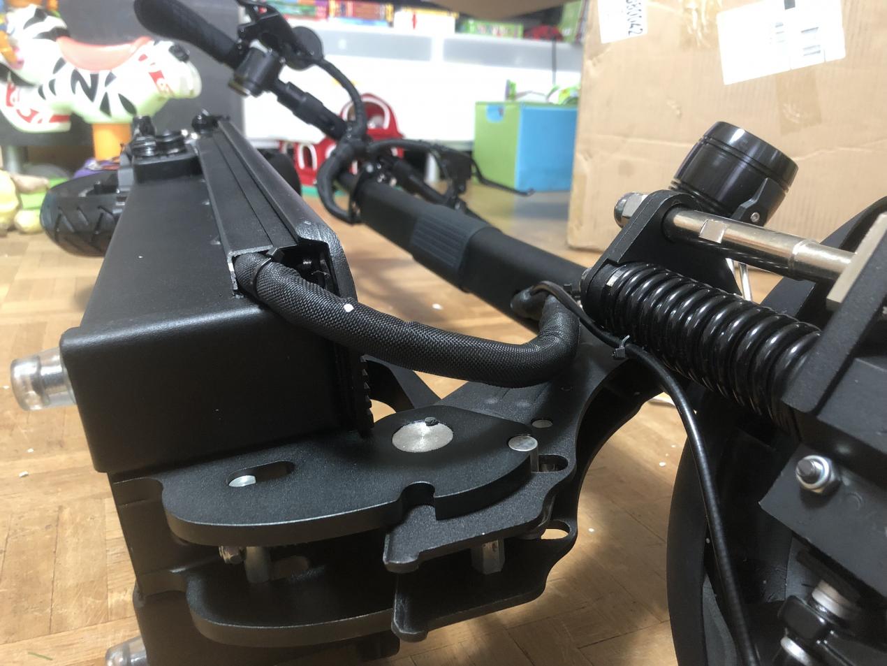

Stanor Posté(e) le 12 janvier 2018 Partager Posté(e) le 12 janvier 2018 Bilan de ce Unboxing : la trottinette fonctionne bien. J’ai fait un test à vide : on sent qu’elle est pré-réglée pour un démarrage progressif, puis elle envoi la sauce quand le moteur est lancé. Pour un démarrage instantané, il faudra le paramètrer sur le LCD. Franchement je trouve les matériaux de très bonne qualité. Côté visserie, je n’ai pas vérifié. Le garde-boue arrière est full métal. La fixation semble de très bonne qualité. Il y a un réglage à faire du LCD ( la tension n’est pas identique ) je n’ai pas encore ouvert le deck, mais d’un point de vu extérieur, il faut à mon avis amélioré l’étanchéité du passage des câbles. je constate seulement que le câble de la lumière pour le freinage se balade un peu, mais c’est rectifiable je la recharge là 1 1 Citer Lien vers le commentaire https://www.espritroue.fr/topic/3949-ubgo-single-1000w/page/6/#findComment-91532 Partager sur d’autres sites More sharing options...

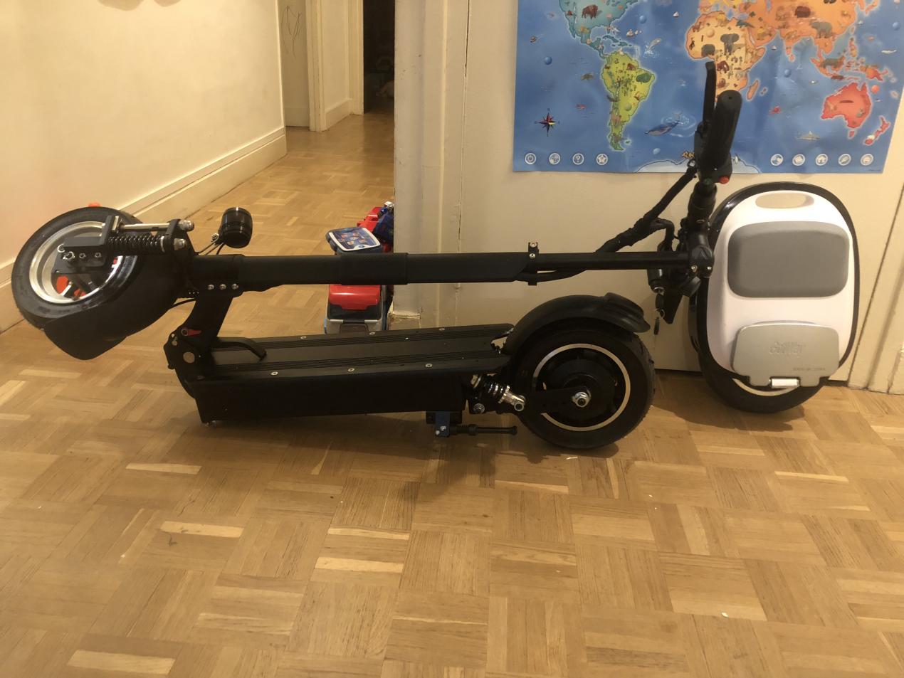

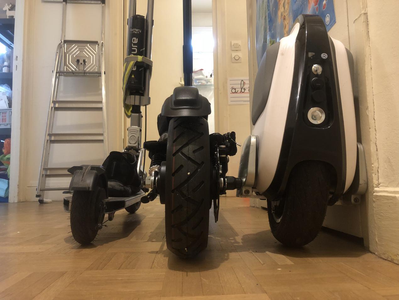

Stanor Posté(e) le 12 janvier 2018 Partager Posté(e) le 12 janvier 2018 Comparaison visuelle de la UGBO Single Driver avec ma GOTWAY Mten3, et la Kleefer E-pure : 1 3 Citer Lien vers le commentaire https://www.espritroue.fr/topic/3949-ubgo-single-1000w/page/6/#findComment-91540 Partager sur d’autres sites More sharing options...

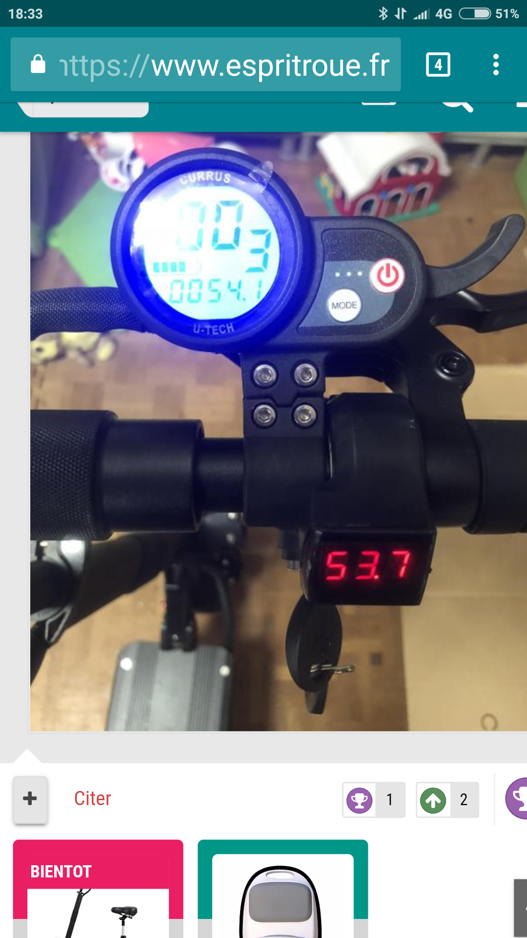

Parvin Posté(e) le 12 janvier 2018 Partager Posté(e) le 12 janvier 2018 il y a 21 minutes, 0rsa a dit : Félicitations @Stanor, profite bien Puis je savoir ça correspond à Quoi le 53.7 en rouge ? 1 Citer Lien vers le commentaire https://www.espritroue.fr/topic/3949-ubgo-single-1000w/page/6/#findComment-91609 Partager sur d’autres sites More sharing options...
0rsa Posté(e) le 12 janvier 2018 Partager Posté(e) le 12 janvier 2018 il y a 1 minute, Parvin a dit : Puis je savoir ça correspond à Quoi le 53.7 en rouge ? La tension courante de la batterie 1 2 Citer Lien vers le commentaire https://www.espritroue.fr/topic/3949-ubgo-single-1000w/page/6/#findComment-91611 Partager sur d’autres sites More sharing options...
Stanor Posté(e) le 12 janvier 2018 Partager Posté(e) le 12 janvier 2018 Le chargeur vient de passer au vert. Il y a un écart de 0,6V entre le LCD et l’Afficheur voltmètre. De mémoire, les tensions par cellule : mini : 3V , nominale : 3.7V, maxi : 4,2V. pour une batterie de 52V : mini : 42V, nominale : 51.8V, maxi : 58,8V 1 Citer Lien vers le commentaire https://www.espritroue.fr/topic/3949-ubgo-single-1000w/page/6/#findComment-91626 Partager sur d’autres sites More sharing options...
