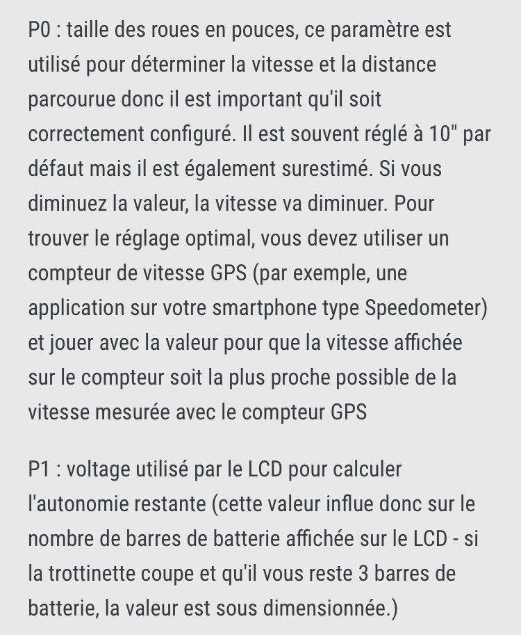

Stanor Posté(e) le 12 janvier 2018 Partager Posté(e) le 12 janvier 2018 A vide, le compteur affichait 79 km/h, mais je vais vérifier ça tout à l’heure avec GPS. Par contre, j’ai oublié mes lunettes de protection. Mon petit tour de pâté de maison m’a fait pleurer les yeux 2 Citer Lien vers le commentaire https://www.espritroue.fr/topic/3949-ubgo-single-1000w/page/7/#findComment-91641 Partager sur d’autres sites More sharing options...
Stanor Posté(e) le 13 janvier 2018 Partager Posté(e) le 13 janvier 2018 (modifié) Tout habillé et équipé, m’approchant Des 90Kg, j’ai fait une sortie. Sur du plat : comme je l’ai stipulé précédemment, il y a un démarrage progressif où l’on sens l’engin limiter l’accélération au démarrage. Une fois l’engin lancée, la trottinette libère sa puissance. Je pense que cette accélération bridée est là pour protéger le contrôleur d’une éventuelle sur-intensité qui risquerait de le cramer. Ce n’est pas gênant sur le plat, mais ça le devient en côte, je vous l’expliquerais après. En vitesse de pointe, je n’ai atteint que 46 km/h GPS, ce qui m’a paru un peu excessif sur le coût car je n’avais pas de lunette où de visière, et donc je pleurais à cause du vent dans les yeux. Par ailleurs, il y avait la résistance du vent sur mon corps qui freinait. Vous combinez cela à mon poids, et vous avez l’explication que je n’ai pas dépassé les 46 km/h. Au niveau conduite, c’est vraiment un luxe, très confortable, mais faut pas se crisper sur le guidon quand la route est dégueulasse. En côte : dans les descentes, activez le frein magnétique si vous ne voulez pas limer les plaquettes de frein . En monté, sur des pentes légères, pas de soucis. Un peu de perte en vitesse de pointe, mais ça reste correcte. En revanche, sur des montés de côte bien accentuées, avec mon poids de 90 Kg qui s’additionne avec les 27 Kg de l’engin, là sa peine grave, et à vitesse réduite où le couple est bridé ( ce dont je parlais sur l’accélération au démarrage), j’ai du l’aider en patinant un peu. Et sur la fin de mon parcour, j’ai eu droit à des cut-off car j’ai laissé l’engin insister dans une côte sévère. Conclusion : Si vous habitez une zone avec du relief important et si vous êtes lourd, et/ou si c’est la vitesse qui vous importe, je vous conseille de vous orienter sur l’UGBO « Double » Driver. À contrario, si vous habitez une zone avec peu de relief, ( où si vous avez du relief mais que vous êtes un poids plume ) l’UGBO « Single » Driver fera parfaitement l’affaire. Je me tâte si je vais pas le revendre à quelqu’un qui n’est pas embêté par le relief pour m’acheter la Double, ou si j’achète un kit à Kylin pour Upgrader en Double Driver. Modifié le 13 janvier 2018 par Stanor 1 Citer Lien vers le commentaire https://www.espritroue.fr/topic/3949-ubgo-single-1000w/page/7/#findComment-91741 Partager sur d’autres sites More sharing options...

Stanor Posté(e) le 14 janvier 2018 Partager Posté(e) le 14 janvier 2018 (modifié) @Gigi Carigi après avoir testé avec mon fils de 4 ans et demi, voici mes conclusions : si elle est super efficace sur plat, et qu’elle ne bronche pas, quelque soit le poids dessus, en pente, c’est autre chose, je conseille fortement une Double au lieu d’une Single si vous avez d’importants dénivelés. en ce qui concerne le démarrage, c’était bien le réglage de P7 qu’il fallait modifier. Maintenant, elle démarre du tac au tac. Au niveau Vmax je n’ai pas pu tester de dépasser les 46km/h avec mes 90kg. Debout, je ferai pas mieux je pense. C’est la position assise qui permettra de dépasser les 50 km/h ( réduction de la surface corporelle face à la résistance du vent ). je n’ai pas pu tester l’autonomie. Mon fils c'est Cogné la lèvre sur la potence au passage d’un dos d’âne, j’ai dû mettre un terme au test donc prévoir d’abaisser le guidon sous la mâchoire Je conseille fortement d’avoir un deuxième moteur pour appuyer le premier dans les dénivelés, surtout s’il y a une 2ème personnes dessus. Modifié le 14 janvier 2018 par Stanor Citer Lien vers le commentaire https://www.espritroue.fr/topic/3949-ubgo-single-1000w/page/7/#findComment-92027 Partager sur d’autres sites More sharing options...
